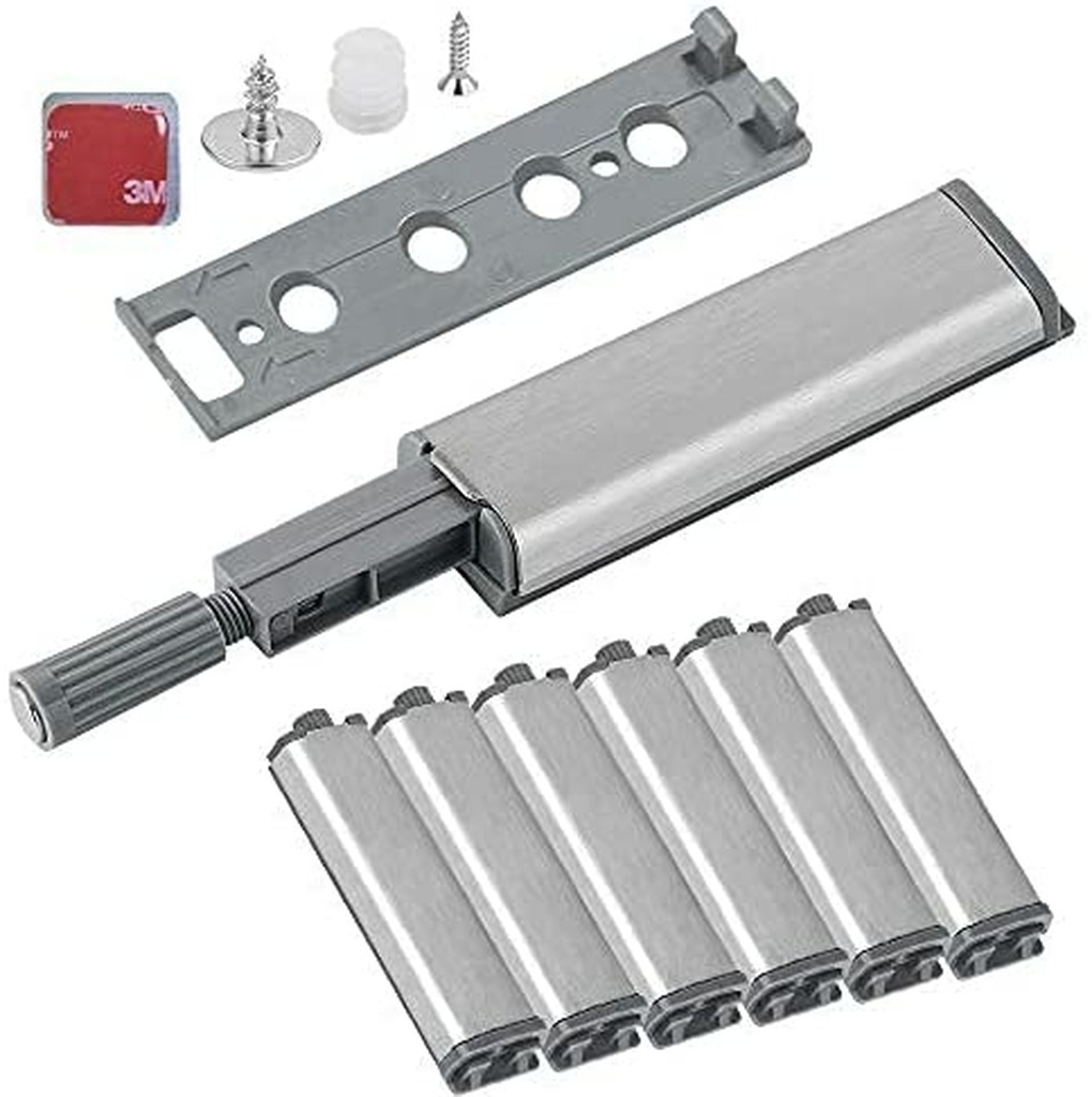

J'ai quelques coulisses à galet classiques en stock que je souhaite utiliser pour ce projet. Pensez vous qu'un ou plusieurs vérins push to open par tiroir comme ci-dessous (amazon) pourrait(ent) faire l'affaire avec les coulisse à galet ? Quelqu'un a-t-il déjà essayé cette combinaison ?

Pour des petits tiroirs, pas trop chargés, ça peut marcher... quoi qu'au prix de recherche des bons réglages, d'une mise au point assez fastidieuse.
Mais dès que le tiroir est plus grand, lourd, ou tout simplement chargé, les réglages ne sont plus les mêmes.
Avec des coulisses avec "Tip-on" (ça c'est l'appellation de chez "Blum) intégré, ça fonctionne mieux et plus indépendamment du poids.

Ce genre de mécanisme à juste assez de force pour repousser une porte, pas plus.
J'ai racheté des glissières avec push to open intégré, ça fonctionne au poil.
