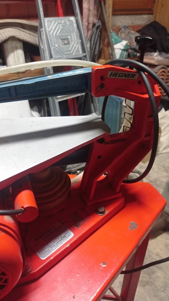

La multicut 2 semble être à peu près la même que la multicut 1. Table quasi identique en dimension, contacteur au pied et non un variateur, tension de la lame par l'arrière (et non par devant comme sur la multicut 2s).
Le modèle que je suis allée voir daté de 1985. Il n'y a pas de clé mais un emplacement pour un serrage rapide. Voici quelques photos. J'ai hésité vu que je cherchais une multicut 2s. J'ai aussi regretté de ne pas l'avoir prise malgré mon déplacement...
Matindetempete
Si les finances vous le permettent prenez le modèle supérieur, de toute façon avec Hegner vous ne serez pas déçu.
