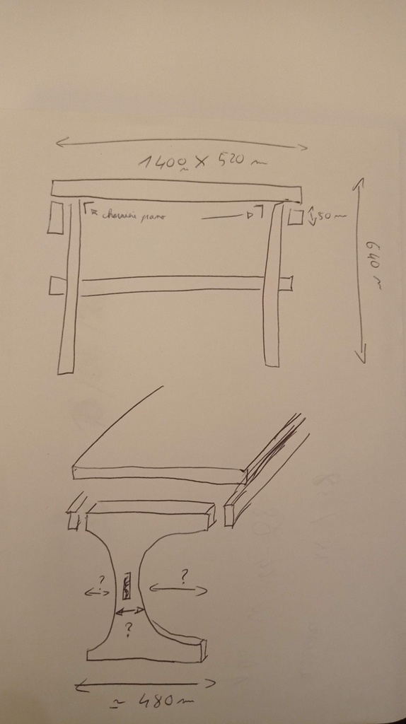

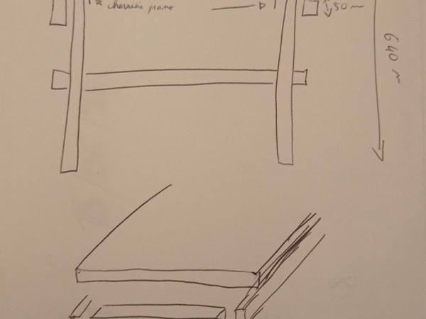

Quelle fixation pour une traverse basse pour un bureau pliant?
Je me suis proposé de fabriquer les bureaux des enfants pour la classe de notre fils pour la rentrée (7-8 ans).
Voici le cahier des charges :
  • 10 exemplaires ;
  • plateau de 1400 x 520 (dimensions pour mettre 2 cahiers de dessins) ;
  • hauteur 640 ;
  • bureaux pliables (pour faire l'école en mouvement et pouvoir libérer de l'espace dans la classe) ;
  • stabilité+++ pour pouvoir écrire sans que le tout soit branlant.
Pour l'essence je pensais partir sur des plateaux d'hévéa (22 mm d'épaisseur) 😯mais j'hésite avec du tripli.
Je pensais faire un cadre sous le plateau des 4 côté pour :
1) dans la longueur : rigidifier le plateau de 1400 mmm sans trop augmenté l'épaisseur du plateau (et donc le poids de l'ensemble car ils seront manipuler par des enfants de 7-8 ans).
2) dans la largeur : servir de butée lors de l'ouverture des pieds.
Pour les pieds, il faut libérer de l'espace sur le devant pour le passage des jambes des enfants. Les deux pieds seraient reliés par une traverse basse suffisamment large de haut en bas pour servir de contreventement.
Je m'interroge sur la largeur de la partie centrale du pied pour que le bureau reste solide. Ils ne vont pas sauter dessus mais quand même.
Je pêche également sur le système de fixation et de maintient de la traverse basse ainsi que sur sa section.
Pourriez vous me conseiller pour ce problème de traverse basse ?
Merci d'avance

henrialex
C'est pour une École privée hors contrat. C'est une proposition bénévole qui sera réalisé avec la maîtresse et une partie des parents des enfants de la classe.
Du coup si tu as des solutions techniques à me proposer je suis preneur 😉
