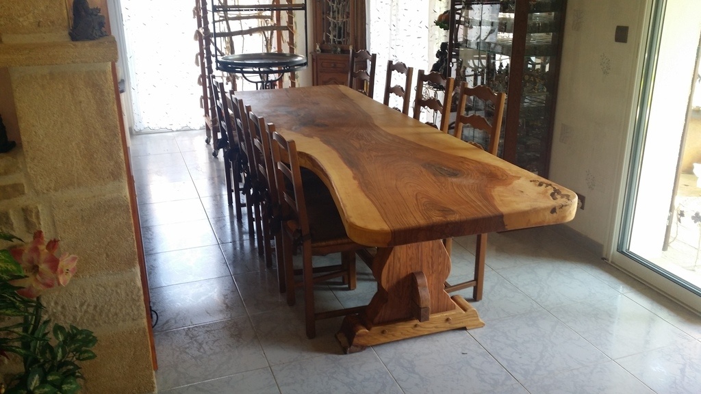

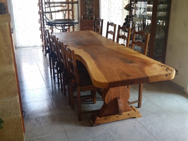

Je viens de finir une table en hêtre massif longueur 2.70 largeur 85cm plateau et piétement taillé dans le tronc à la tronçonneuse. Pas a pas va bientôt venir
Merci d'avance de vos conseils
La table que tu mets en photo n'est pas la table en hêtre dont tu parles, si ?
Enfin, c'est surtout que ça ne me semble pas être du hêtre ;)
rokki52
C'est du frêne je me suis trompé Je prépare le pas à pas

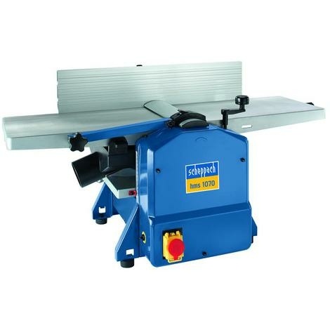

J'ai trouvé ces modèle là:
ebay.fr/itm/Ra...=item2a630e03c2
outillage-onli...260-ou-hms-1070
Aprés je pense que la rigidité et la puissance du moteur doivent être primordial
Du matériel lourd je ne pourrais pas le placer faute de place
Je vais essayer de trouver le moins pire !!
cjm33
la même en bleu moins cher probois-machin...ch-hms1070.html

Copeaux And Co
Mais c'est ma mienne!!!!
Deux contributions pour ma part même si ton choix à certainement déjà été fait depuis...mais ca intéressera peut-être d'autres ayant les même besoins.
-dans ton budget il ne faut pas ommettre le cout d'achat complémentaire et obligatoire d'un aspi à copeaux.
-je te mets le lien vers une vidéo qui fais l'état des lieux, selon mon expérience, de la hms1070 de la marque scheppach, en espérant que cela aide à quelques une!
Video relative au test du rabot dego scheppach hms1070
