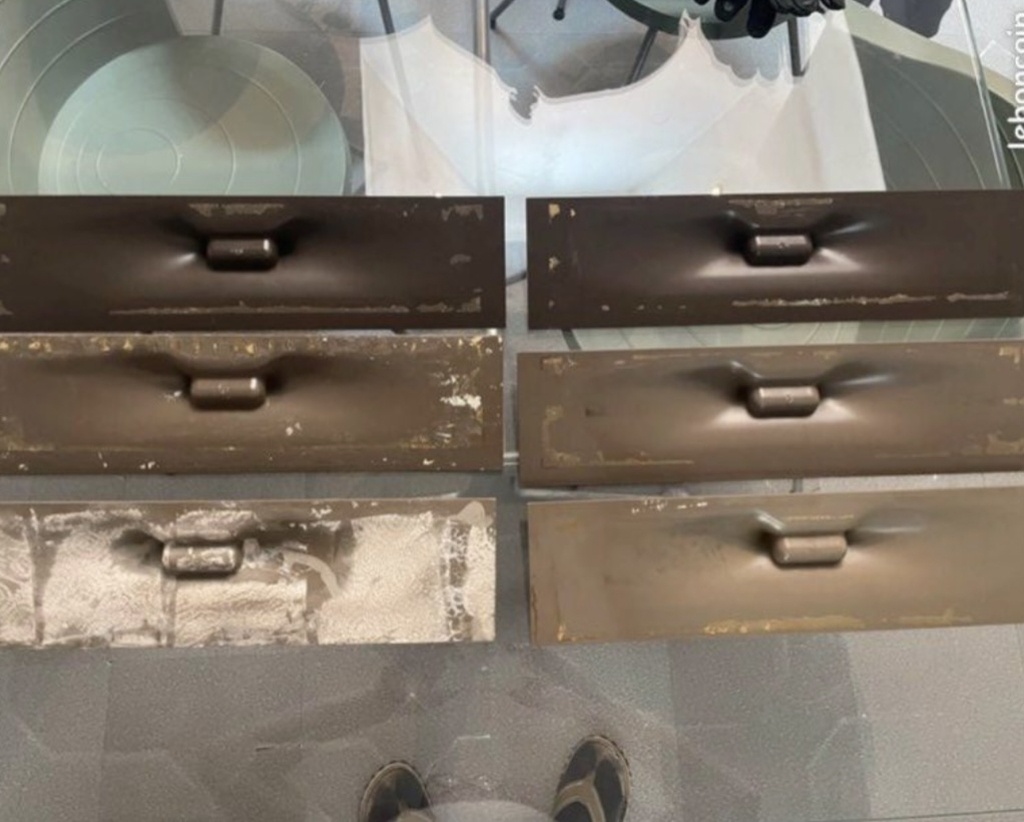

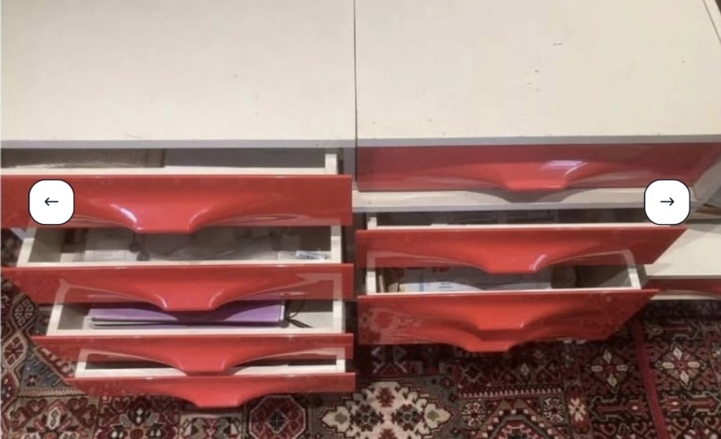

J’ai un client qui à acheté une vingtaine de façades moulées en … plastique ? Elle sont assez fines. (4mm environ)
J’ai pour objectif d’en faire un bureau et il va donc falloir que je les colles à mes tiroirs.
Je n’imagine pas de fixation mécanique.
Quelle colle pourrais-je utiliser pour les fixer assez durablement sans que cela ne les endommage si un jour on veut les décoller ?
Si c’est pratique pour aligner les 20 façades du bureau je crache pas dessus 😩
Ci-dessous des clichés glanés sur LBC.
L'Ecorce du Sycomore sur les clichés on voit des traces et les photos laissent peu d’énigme, il semble qu’il n’y’ai pas besoin de les doubler en arrière face.

De ce que j'ai vu de tes photos, je pense que ça devrait le faire.
