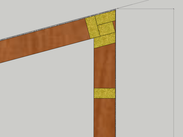

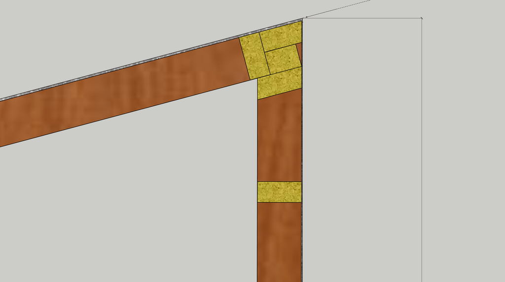

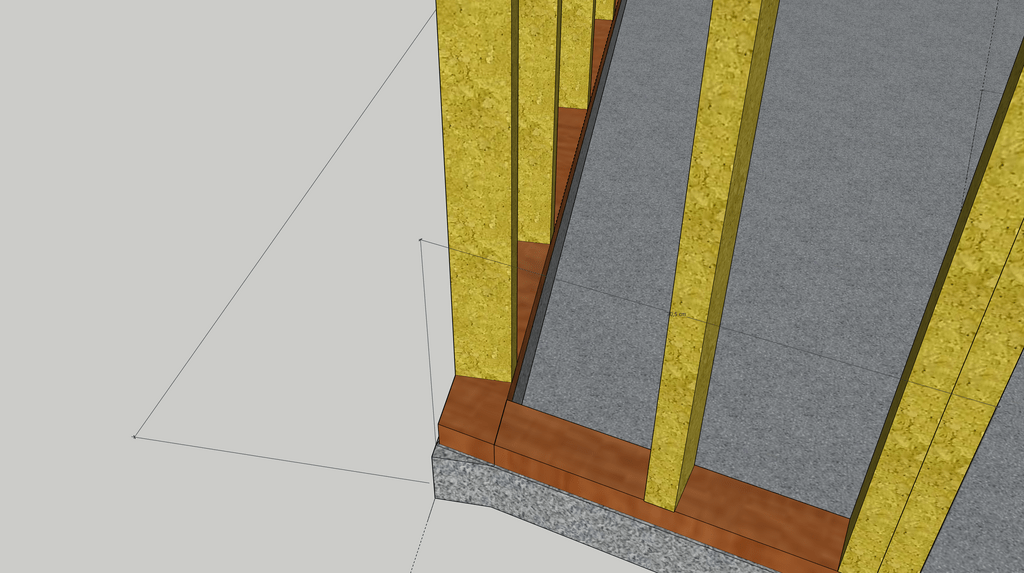

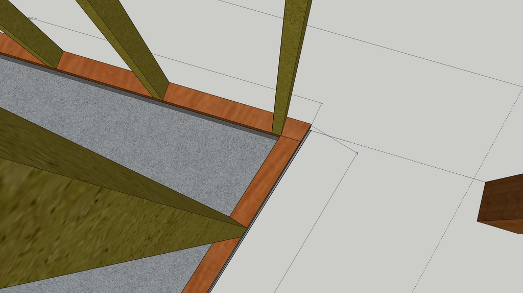

Je suis en train de réaliser des plans d'une remise sous abri en ossature bois avec des montants de 95x45.
Mon souci, c'est l'assemblage des angles dans la mesure ou ils ne sont pas à 90°
Je joins les representations des deux angles issus du plan sur sketchup
Si vous avez une idée je suis preneur :-)
Une proposition d'assemblage pour un premier angle

j'ai travaillé sur le sujet avec une idée d'assemblage (vue de dessus)
a priori j'ai ce qu'il faut pour découper, une scie sous table, une TS55, donc pas de soucis de ce coté là
c'est plutôt le sujet de la structure pour s'assurer que ça tient
Je contrevente à l'exterieur, puis bardage tole, à l'interieur je double également en OSB, pas d'isolation priori c'est une grande "cabane" sous mon carport pour stocker outils et planches de massif
