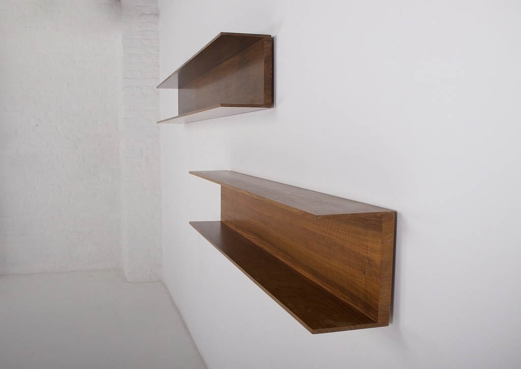

Je voudrais me lancer dans la fabrication d'une étagère en m'inspirant de celles de Walter Wirz. Je cherche comment ces étagères sont conçues et assemblées pour qu'il n'y pas de rupture visuelle entre le fond et les étagères ?
benjam
C'est du placage ?
Effectivement vu la finesse et la structure je dirai placage aussi
galerie-bokett...renz-annees-60/
A priori structure contreplaqué avec placage bois au choix
Chaluthier

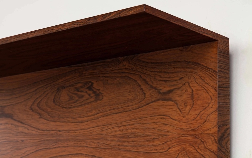

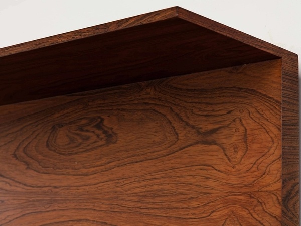

En regardant les deux dernières photo de ton lien, on voit la tranche arrière, il s'agit de panneau de particules plaqué.
Emmanuelbe
Ah oui c'est du placage, je comprend mieux la continuité... du coup c'est pas pas dans mes cordes 😌
Je vais peut être essayer une version en bois massif ...
normandie
Une version en massif me parait tout a fait faisable, colle les deux piéces horizontales sur le chant de la piéce vertical. Vu la faible section des etageres ,ne met pas une enclume dessus🤣mais pour des petits objets ça ira.
Emmanuelbe
Oui je vais tenter en massif. Il faut que je trouve un bois sans motif.
Pour les parties horizontale je pensais réduire l'épaisseur uniquement la partie dépassant la pièce verticale pour faire une sorte d'équerre et avoir plus de rigidité.
Tirac17
Tu peux aussi faire un assemblage en fausse languette non débouchante pour renforcer la résistance et l'équerrage du fond avec les tablettes
