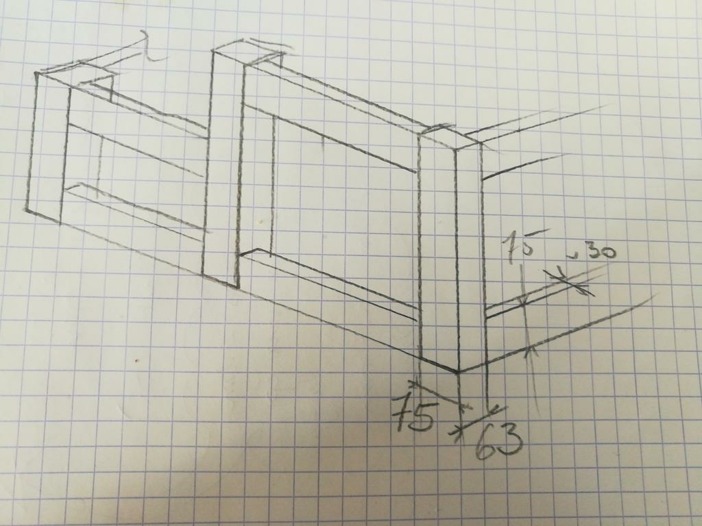

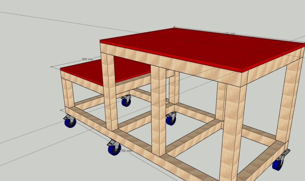

Grand débutant je voudrais faire une table genre mft et servant aussi de support pour une scie sous table.
J'ai fait un dessin pour les grandes lignes mais je cale sur le type d'assemblage a faire la où trois chevrons se rejoignent.
Je privilégie bien sûr la rigidité/solidité de l'assemblage. Épicéa 63/75

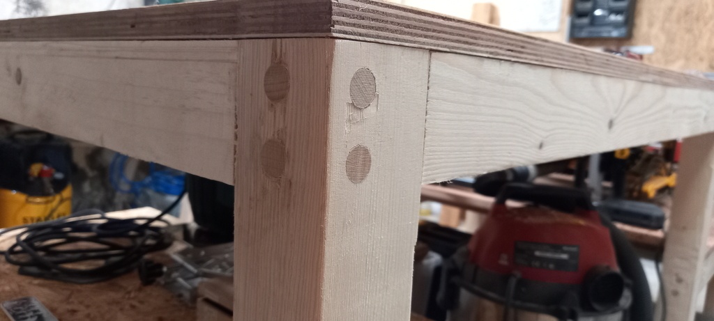

je passe sur les raisons du retard que j'ai pris sur ce premier projet. Voici un petit compte rendu des plus ou moins grosses galères que j'ai rencontrées.
Pour l'assemblage j'ai finalement retenu un assemblage partourillons en voyant un vieux parc d'enfant plein de barreau de 16 mn
J'ai fait un essai sur 3 morceaux et ca tombait plutôt bien. Ça c'est gâté après.
Mes sections de 73X63 étaient en fait des 150 recoupés, sauf que le gars qui recoupé devait loucher et j'avais des sections de 65 à 80.
Première erreur quand j'ai raboté déchauchi je n'ai pas tout ramené à la plus petite section du coups désafleurs en série.
Ensuite je n'ai pas vérifié suffisamment l'équerrage des pièces après le rabotage et pour couronner le tout de mes coupes d'onglet non plus.
Du coup impossible de faire correspondre mes tourillons des pieds dans le bout debout des traverses ...Bien sur j'avais percé la perceuse colonne tous les pieds ....
Finalement j'ai opté pour des trous traversant et un chevillage. heureusement j'avais des dizaines de mètres de barreaux.
Je passe sur les pièces percées du mauvais côtes et autres....
Pour la partie scie j'ai mis des vis de 6X100
Finalement quelques une de mes erreurs se sont neutralisées et au final j'ai une structure très rigide.

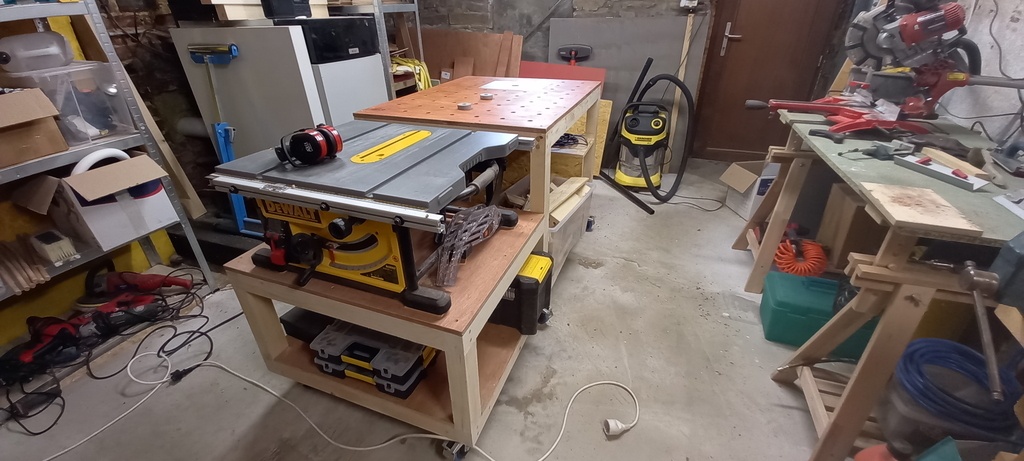

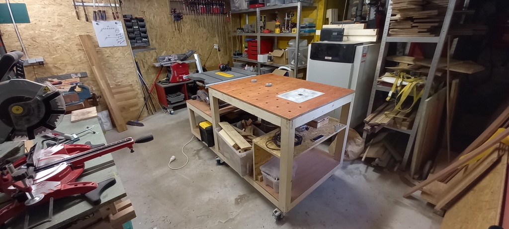

J'ai installé la scie et une défonceuse sous table.

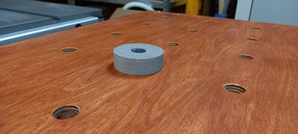

Aujourd'hui j'ai fait un perçage su plateau genre mft. Tout c'est bien passé, je me suis vraiment appliqué. Mais impossible de passer un serre joint dans les trous... et oui j'ai doublé mon plateau de 18 avec du 12 résultat j'ai un plateau de 30 mm et les serres joints ne passent plus ....crise de nerfs...

Voila quelques photos
Si l'on apprend de ses erreurs je peux maintenant ouvrir une école !
Je me rend compte qu'on ne pas tout prévoir sauf a maîtriser parfaitement Sketchup et être capable de modéliser tout le projet jusque dans le détail des assemblages
Pour mon perçage mft j'ai finalement retourné le plateau et enlevé 4 mm autour de chaque trou avec une mèche forstner de 35 ...

Généralement les traverses sont assemblées entre les montants et ne viennent pas les surplomber.
Les traverses ont une section rectangulaire en hauteur, pour favoriser le contreventement.
Les pieds sont de section carrée. Plus ils sont massifs plus il y a d’espace pour ménager des mortaises permettant de coller les traverses sans que les tenons n’interferent entre eux.

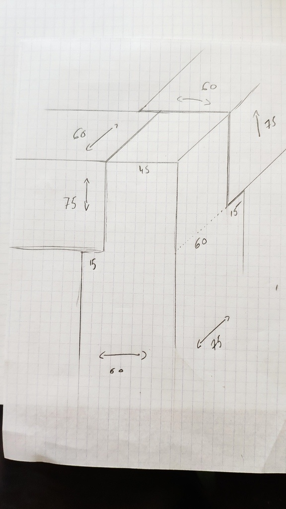

Je commence a y voir un peu plus clair
Je garderai la section de 60 pour les traverses et je ferais un épaulement de 15mn sur les pieds et assemblage avec des tourillons de 12 mn un peu décentrés pour pas qu'ils ne se rencontrent.
Je vais essayer de faire un croquis

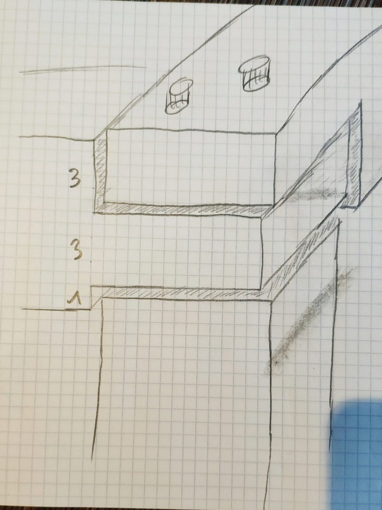

Emmanuelbe
Voilà ce que ça donnerait. Avec des tourillons de 12 et 10 (j'ai en stock).
Éventuellement vis biaises en plus
