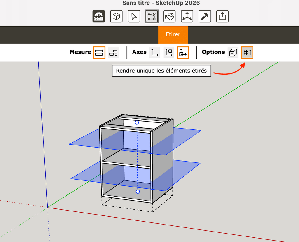

Salut, depuis la version 7.1, il y a une possibilité de faire ça dans OCL depuis l'onglet Structure.
docs.opencutli...-unique-feature

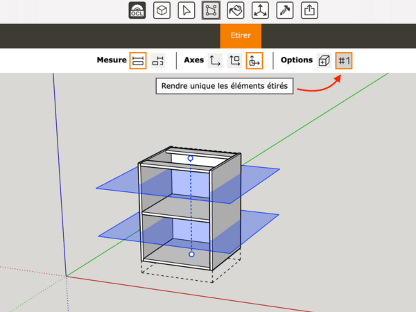

Et cerise sur le copeaux, c'est une option sans question de l'outil Etirer de la future version 8 d'OpenCutList. Avec la faculté de rendre les éléments uniques de façon intelligente (deux pièces identiques avant et après l'étirement le restent).
6LV1
Très malin, on dirait que ça été inventé pour régler cet épineux problème. Merci l'équipe OCL!
