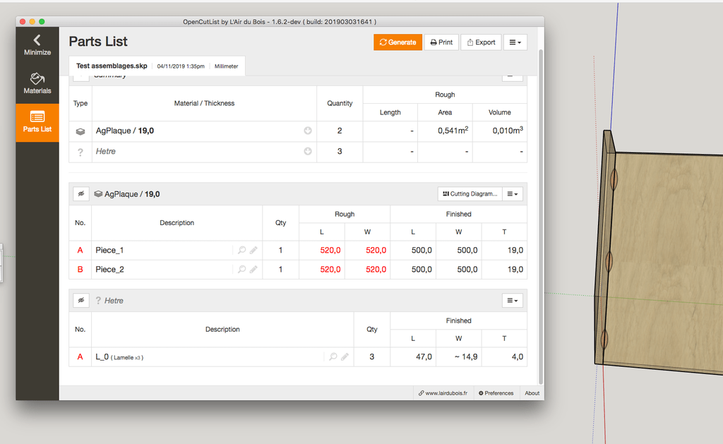

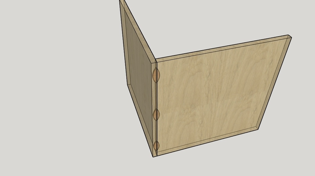

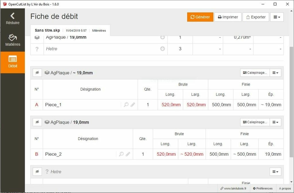

Je rencontre par contre un soucis lors de l'usage du plugin assemblage de BLB Bois avec OpenCutList. Je m'explique, à chaque fois que j'utilise des Lamello, la pièce sur laquelle on pose la butée d'équerre (texte du plugin) reste à la bonne épaisseur dans la fiche de débit mais l'autre coté se retrouve avec une épaisseur différente (~19mm par exemple) alors que dans le modèle, le panneau semble toujours de 19mm avec l'outil mesure. Il devient alors impossible d'utiliser le calepinage.

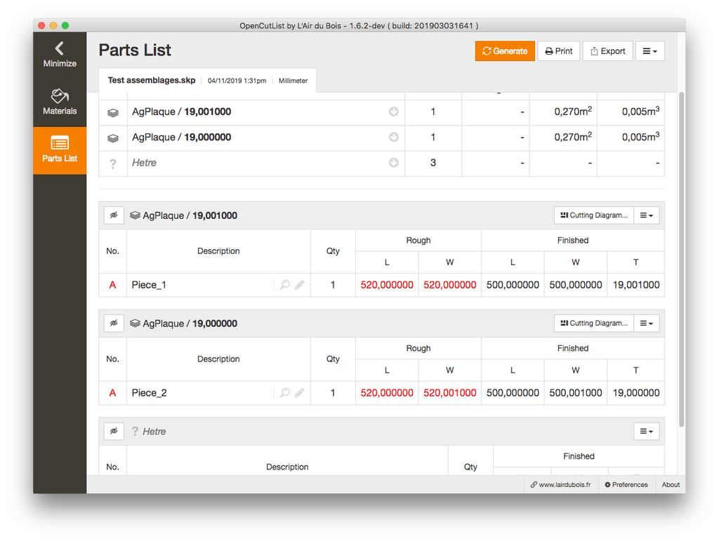

Après ouverture de ton fichier, je vois en effet qu'il y a bien le problème. Si on change la précision, on voit que le problème est de l'ordre de 0.001 mm.
Ajout à la taille qui est due aux usinages des lamellos ajoutés par le plugin BLB.

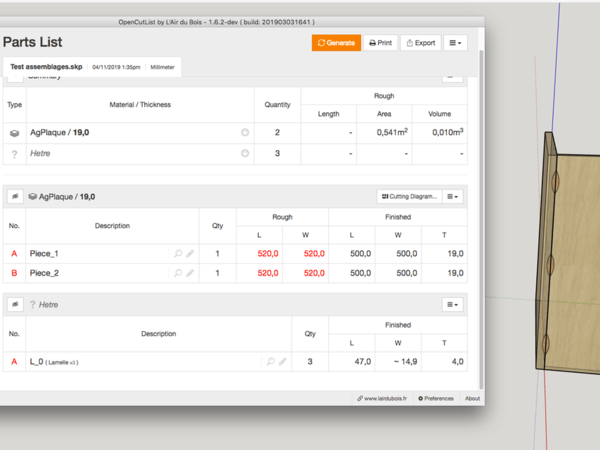

En revanche, en supprimant tous les lamellos (et leurs usinages) et en les recréant moi même avec le plugin Assemblage v2.0-30042018 de BLB, ça ne produit pas ce problème.
Peut-être est-ce dans ta manipulation ... ?
