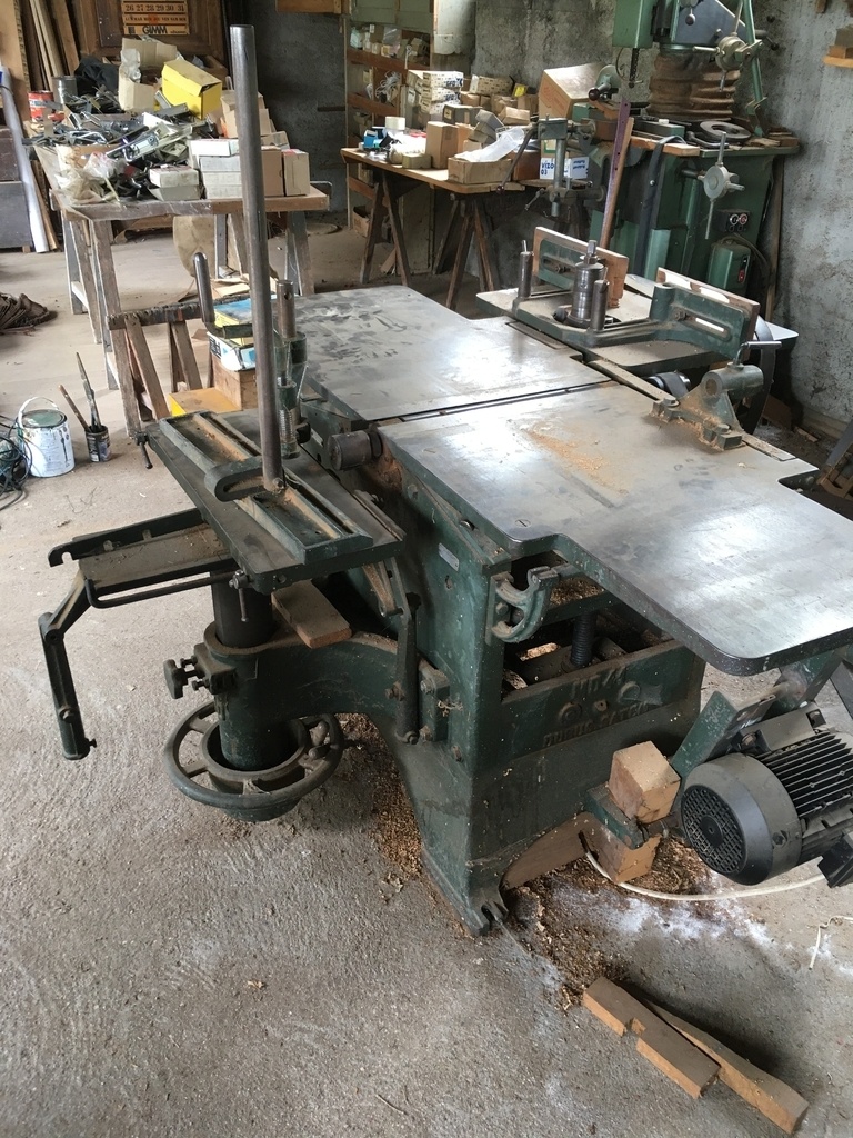

Je suis à la recherche de tout ce qui se rapporte à une combinée MD41 de chez dubus Satem. (Doc en particulier, site internet de restauration…)
Est ce que quelqu’un a ça en stock ?
La toile est particulièrement pauvre à ce sujet.

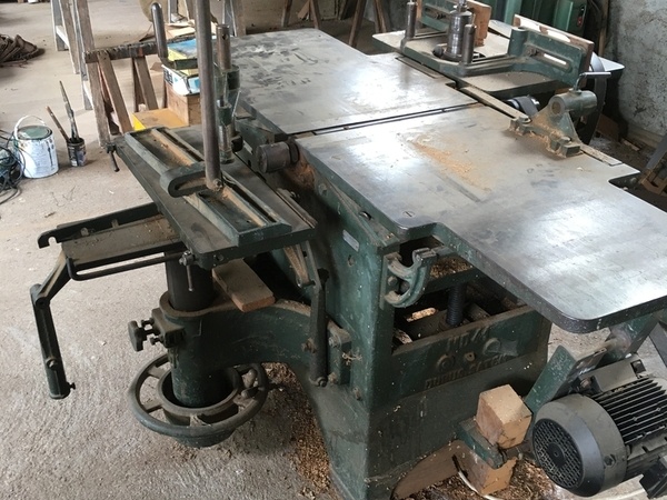

Niveau démontabilité : 2 photos une entièrement montée et une démontée sans trop de complications (boulons à dévisser rien a dérégler). Tu peux démonter :
  • tous les accessoires et les guides,
  • moteur + cache courroie,
  • tables de dégau qui pèsent une blinde,
  • table de toupie + arbre de toupie qui pèsent leur poids aussi,
  • table de mortaiseuse,
  • table de scie circulaire si tu as...
    Et déjà, elle est moins lourde 😁, les autres éléments sont "portables" par un homme fort. Après tu peux démonter un peu plus le châssis mais on arrive dans du démontage un peu plus expérimenté et des réglages à refaire après...
    Ensuite tu peux la soulever pour passer une palette en dessous, transpalette, camion avec hayon, sangles et c'est parti!

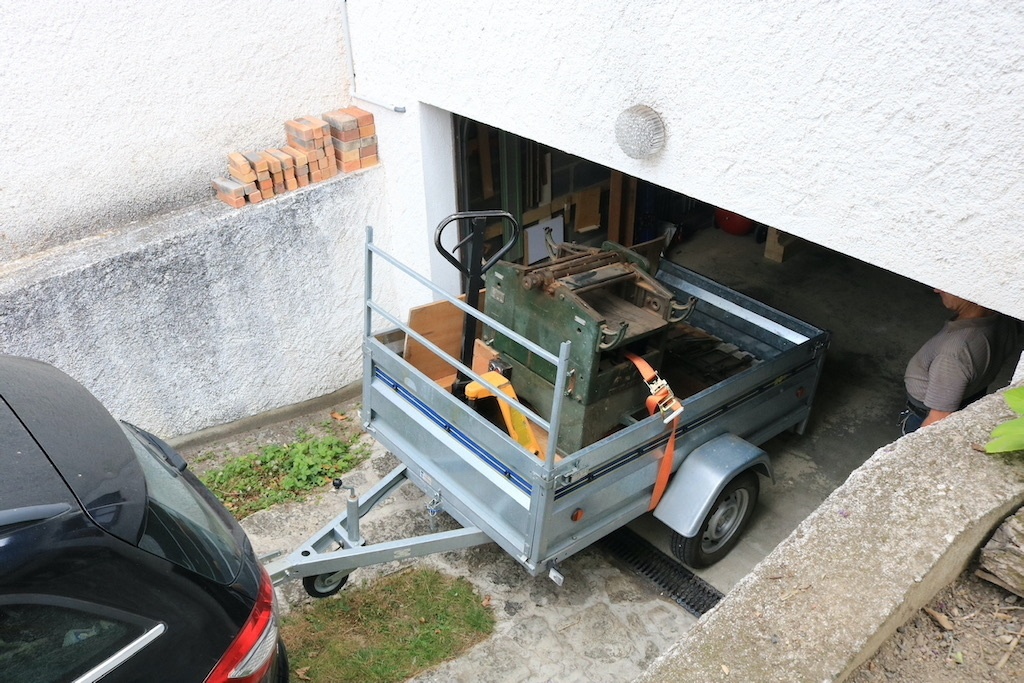

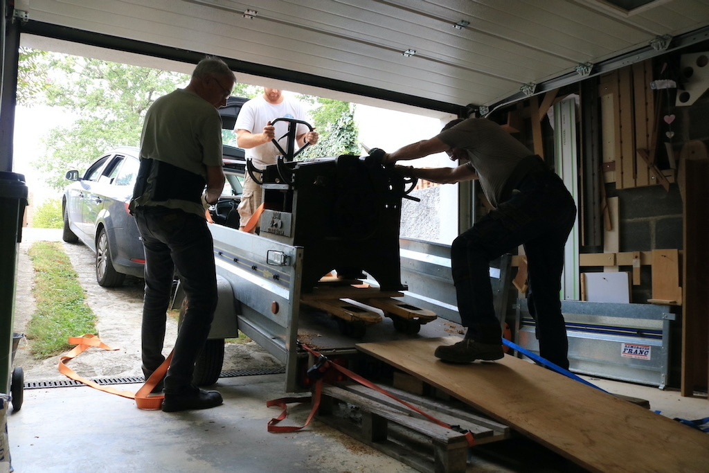

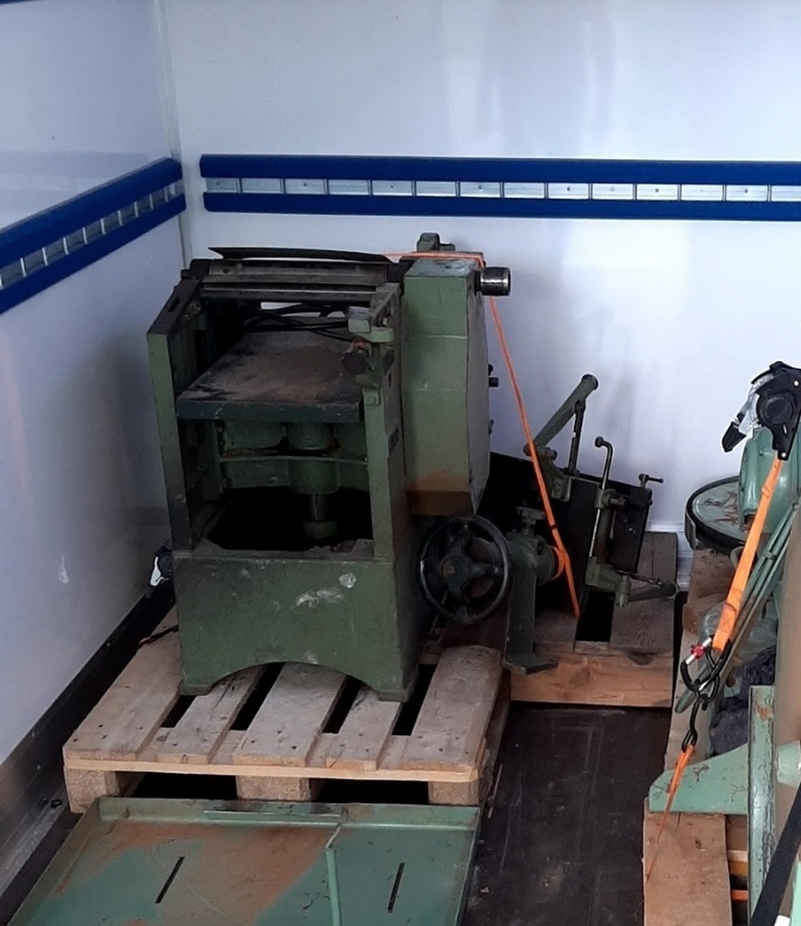

1 c'est une très bonne machine, que je regrettrerai certainement un jour. Je l'ai revendue car dans mon garage elle était sur une estrade faite maison dans laquelle je glissais un transpalette pour pouvoir bouger la GROSSE bête à chaque fois que je m'en servais. J'installais ensuite éléctricité et aspiration. Au final un bon quart d'heure de manutention avant de produire des copeaux. Et comme je suis en train de m'installer auto entrepreneur, le temps fini par être de l'argent.
pour l'amener chez moi je l'avais également intégralement démontée. Sans l'avoir pesé le chassis nu (sans moteur, sans tables de dégau, sans toupie, et sans mortaiseuse) n'est pas levable par deux personnes seules. Alors le passer dans un escalier, même à 4 je ne m'y risquerai pas.
Voilà comment je m'y suis pris.

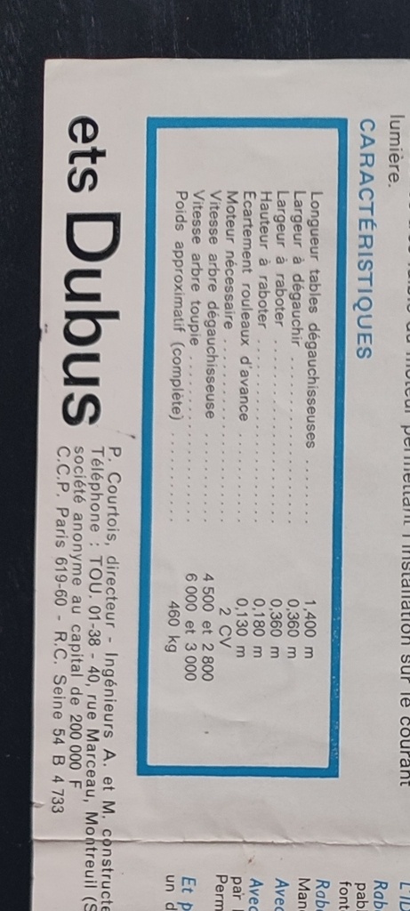

Je ne sais pas si ça te sera très utile ou si tu l'avais vu avant mais je t'ai retrouvé sur le document le "poids complet" de la Dubus L'Idéale 360. C'est dispo dans ceux que j'avais mis en ligne sur le site. Maintenant l'info est à ta dispo directe :)
460kg pour la 360... La 410 doit en être assez proche !

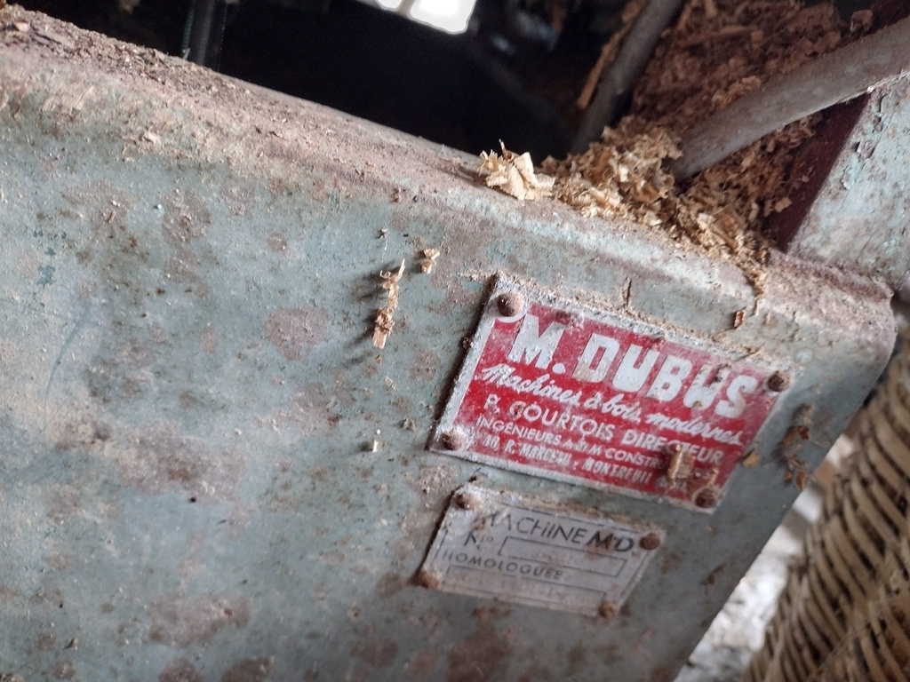

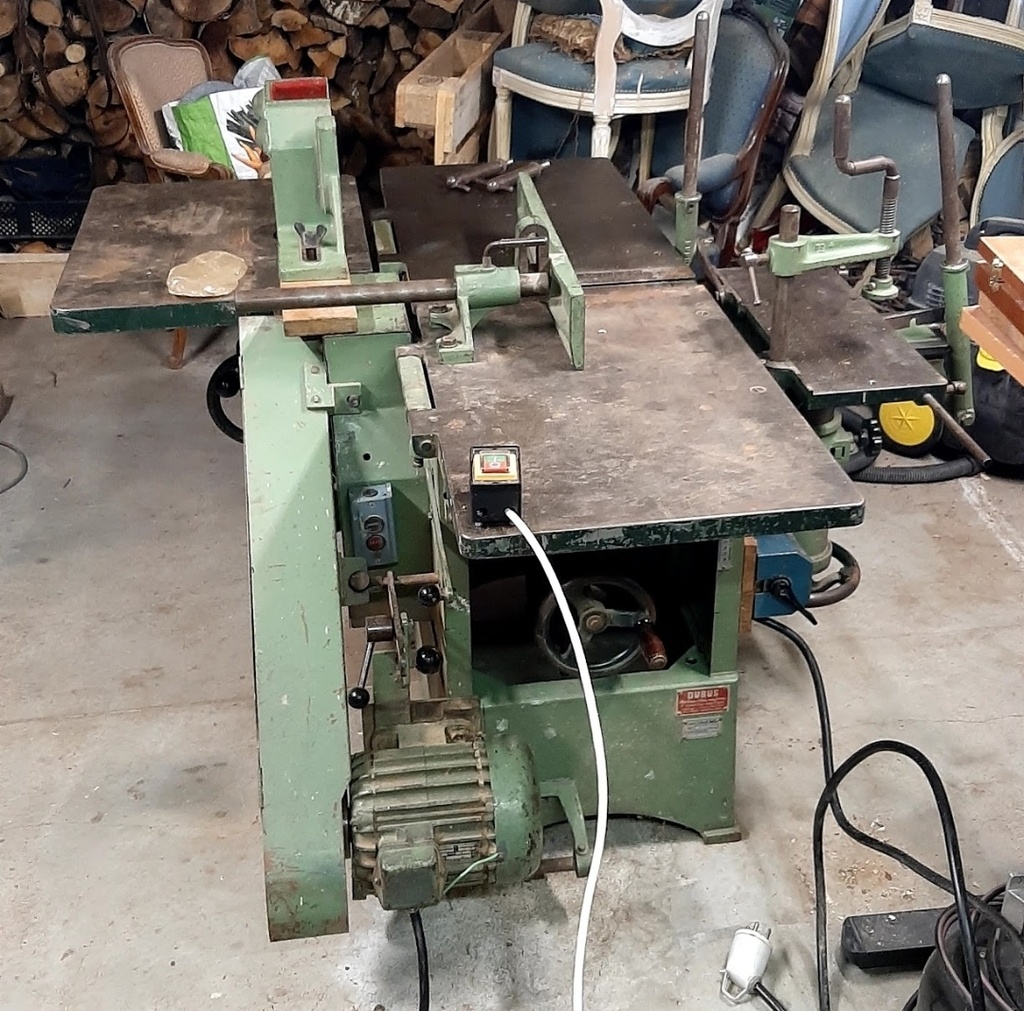

Duracelle
Bien contente de tomber sur cette discussion, je crois que j'en ai une qui était à mon grand père, je dois faire un peu de ménage avant de prendre la photo
Pierrerech
J'achète pas mal de vieilles machines et au début, comme toi, j'essayais de trouver de la documentation, souvent inexistante. Mais finalement je me suis rendu compte que sur ce genre de machine elle n'est vraiment pas très utile. Ce sont des fonctionnement très simple. Nettoie la, fait le tour de la machine, démonte les caches et elle te montrera tous ce qui est à savoir (graisseurs, réglage, fonctionnement...). Quant à l'utilisation, toutes ces machines s'utilisent de manière semblable alors pas besoin de notice spécifique. La seule chose d'interressant pour ma curiosité qu'il me manque parfois sans la notice c'est l'âge de la machine et son poids (mais il est possible de le mesurer). Et si jamais tu as envie de créer du contenu sur cette machine rénove là et profite s'en pour créer un pas à pas.

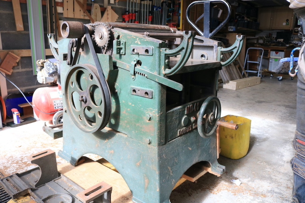

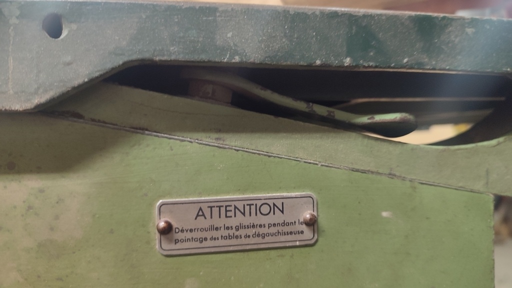

Ce que je ne comprends pas pour le moment c’est le réglage des tables de degau. J’ai l’impression que le système de montée/descente les fait pivoter par rapport à la charnière d’ouverture. Un soucis de grippage peut être ?
K1000
Pour ce qui est du pivotement des tables lors de la montée/descente, j'ai observé le même comportement sur la mienne.
J'arrive à atténuer (voir a faire disparaître) ce phénomène en procédant comme il suit :
  • J'ouvre les papillons d'ouverture des tables,
  • je tourne le boulon de montée/descente
  • je referme les papillons.
    Je pense que ce comportement est "normal". Les papillons en place, elle reste bloquée du coté opposé des boulons de réglage et n'a d'autre choix que de pivoter.
    Si quelqu'un a un autre explication, je suis preneur aussi :)
De l'air au bois
K1000 j'applique la même méthode. Lors de la remise au propre de la machine, j'ai bien poncé la "table" de réception des tables, il y avait des traces de peinture, plus lubrifiant silicone lors du remontage et un serrage à la clé dynamométrique "deux doigts" et tout se passe bien maintenant

Tu as aussi chez moi deux encoches qui doivent être alignées entre le bâti et la table de sortie pour le changement des fers.
Pour le déplacement des tables, finalement c’est du bon sens de déverrouiller le blocage papillon. J’ai d’ailleurs eu à refaire une des roulettes qui avait cassé à force d’être sollicitée en refermant la table d’entrée.

J'ai observé ce même pivotement si j'oubliais d'ouvrir les papillons qui tiennent les tables en place.
