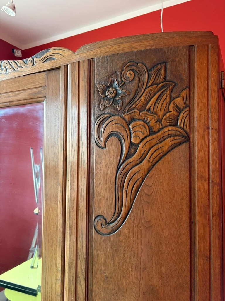

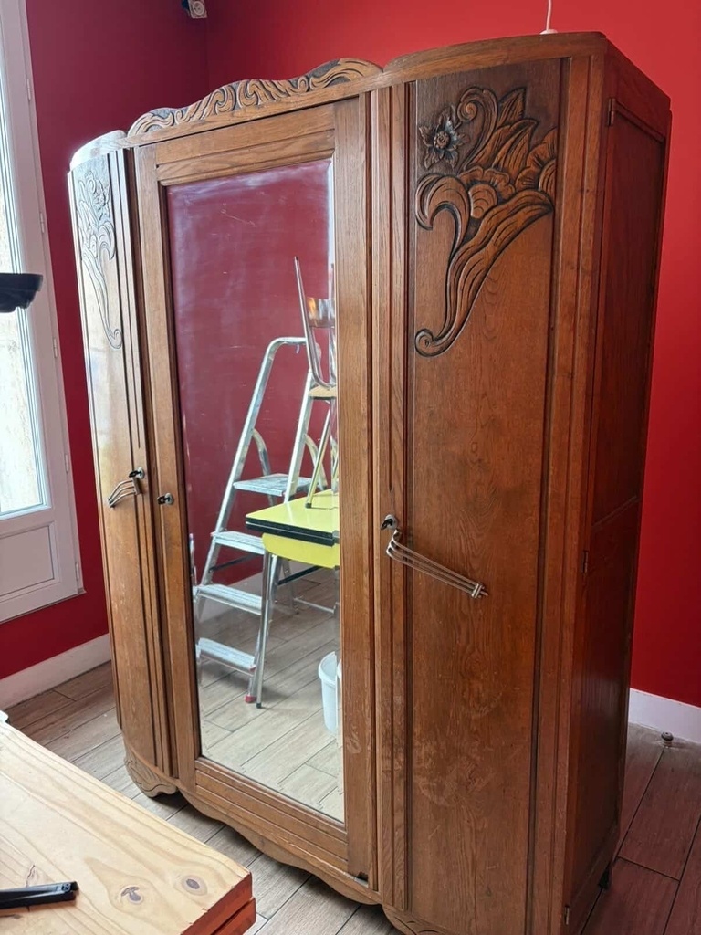

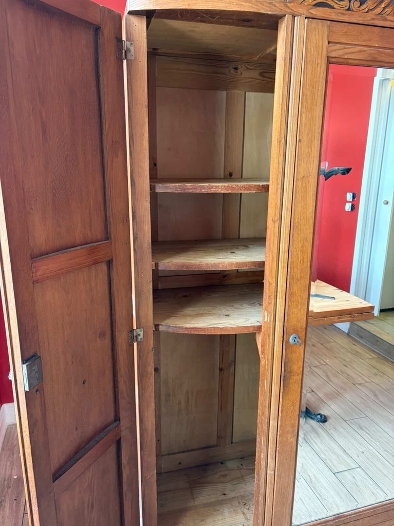

J'ai récemment récupéré une armoire art nouveau dans un restaurant qui faisait des travaux. L'armoire est un peu sale, elle a un peu souffert de projection de liquide (peut être de nettoyage) dans le restaurant (il y a des traces sur les portes) et elle a des vrillettes. L'armoire est entièrement démontable en panneaux faciles à manipuler, ce qui est très appréciable. Je souhaiterai la remettre propre et saine pour l'utiliser dans notre chambre, je ne cherche pas pour autant à effacer totalement son histoire en la mettant à nu, je sollicite votre avis pour savoir comment m'y prendre.
J'ai poncé légèrement un panneau et le papier s'est vite encrassé, j'en conclue qu'elle est cirée et non vernis. Les parties sculptées sont bien encrassées et je souhaiterai un peu les révéler. Je ne suis pas assez compétent pour savoir identifier l'essence des bois de ce meuble.
Je partait dans l'idée de premièrement décirer le meuble, poncer légèrement pour finir le nettoyage, traiter le meuble contre les vrillettes puis appliquer une finition.
Je suis un peu perdu dans les façons de faire pour décirer, on m'a proposé l'alcool + laine d'acier, j'ai aussi lu le recours à la lessive saint marc oxydrine, la lessive de soude, l'essence de térébenthine, je vois qu'il existe en GSB des décireurs (marque Liberon chez LM). Quelle façon de faire retiendriez vous ?
Pour le traitement, je connais à coté de chez moi l'entreprise Oléobois qui propose notamment le Woodbliss HM16 comme traitement insecticide. Je suis plus réticent à utiliser un produit plus chimique type xylophene. Mais peut être que pour assurer un résultat durable je dois me résoudre à l'utiliser.
Comme je ne cherche pas à mettre à nu l'armoire, je ne pense pas qu'une finition vernis soit à envisager, au risque d'avoir des surprises là où la cire n'a pas été totalement retirée. Je penche donc plutôt pour repasser une cire ou une huile cire, je n'ai aucune expérience à ce sujet, je suis donc preneur de conseils. Une huile cire incolore type marque OSMO ou la Waxoleo d'Oleobois vous semblerait adapté ? J'ai souvenir de voire mon grand-père avec de la cire solide et de l'essence de térébenthine, mais j'ai peur de plus encrasser le bois que de le protéger ...

Perso, je n'essaierais pas de poncer ou de décirer. Je cirerais par dessus. C'est tout. Peut etre avec une cire un peu foncée, de manière à atténuer les parties décolorées.
Pour les sculptures, essayer d'enlever les parties sombres, c'est à double tranchant. Tu n'arriverais jamais à tout enlever, ce ne sera pas parfaitement propre, il restera des parties sombres, et des parties claires, et à mon sens, ce sera pire que maintenant. De toute façon, le sombre accentue les reliefs, je trouve cela très bien.
Pareil pour les ferrures. Il n'est pas indispensable de les nettoyer pour quelles soient comme neuves et bien brillantes. La patine, c'est beau.
Les gens se sentent obligés de tout nettoyer, de "mettre leur pate" sur les vieux meubles. Mais justement, ce sont de vieux meubles. Ils ont vécu, ils ont leurs marques, autant les laisser. C'est ce qui fait leur charme.
Un nettoyage discret suffit.
Si on nettoie trop, si on rénove trop, on se retrouve avec un meuble bien propre, tout neuf, tout brillant, mais qui n'a plus d'âme.

Pour les vrillettes, il faut d'abord vérifier s'il y en a encore (amas de poussières en dessous des trous). S'il n'y en a plus, il n'y a pas trop de soucis. Les vrillettes s'installent quand l'environnement est humide. Dans une maison bien chauffée et ventilée, plus de danger.

Il ne faut surtout pas poncer car vous allez enlever la patine du meuble. cette armoire n'est pas art nouveau mais aux environs de la seconde guerre mondiale, elles sont généralement vernies.
Passer déjà un raviveur de vernis pour voir le rendu et ensuite prendre une décision. Soit décaper le vernis en place car trop détérioré soit revernir de suite. Vous serez certainement obligé de rester sur un vernis car une autre finition exige un décapage totale, difficile à réaliser.
bon courage
Teuienne
Tu as sans doute raison, le style est art nouveau mais la méthode d'assemblage en panneaux démontable avec une quincaillerie métallique me fait pencher pour une production plus récente.
Mais si l'armoire est vernie comment expliquer alors que mon papier a poncer sorte encrassé de mon petit test ? et comment expliquer cet encrassement sombre dans les sculptures ? Ce serait seulement la saletée accumulée au fil des ans au dessus le vernis ?
le vernis encrasse les abrasifs, pour les sculptures c'est soit un encrassement soit un assombrissement volontaire à la fabrication afin de valoriser le motif.
