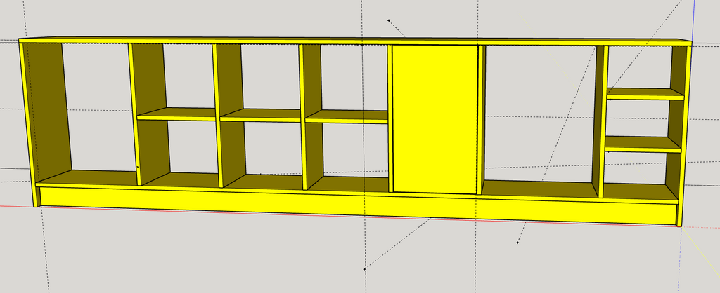

Je compte faire ce meuble télé en mélaminé, il fait 3m de long (oui, j'ai trouvé des panneaux de plus de 3m).
Je ne souhaite pas qu'il soit démontable, je veux un assemblage invisible et je pensais donc utiliser des dominos pour l'alignement et le maintien et coller à la PU.
Vous en pensez quoi ? Des suggestions éventuelles ?
Merci !

Medalegno oui mais toute la surface où il n'y a pas de domino, il n'y a pas de bois. C'est pour ça que j'ai choisis de la PU

Medalegno La colle blanche sur la mélamine c'est moyen non ?
SUR le mélaminé, oui (une autre colle aussi, d'ailleurs).
Mais si tu réalise des entailles de Domino, Lamello ou perçages pour des tourillons, c'est alors par l'intermédiaire de ces éléments d'assemblage, que se fait la liaison. Et ceux-ci sont en bois, collé avec du bois, même si constitué de particules, dans le panneau. Ça n'est donc pas SUR la surface mélaminée que se fait le collage, mais bien à l'intérieur de l'aggloméré.
Je me rends compte, à lire tes réponses, que tu as des "croyances" sur l'assemblage des panneaux, notamment mélaminé.
Ce qui fait la tenue d'un caisson réalisé dans ce type de panneau, ça n'est pas un collage chant panneau sur un plat méla. Mais ce sont les moyens d'assemblage autres. Ceux déjà cités ou alors des vis.
Il en est de même pour un caisson panneau, CP, MDF, ou autre, où un simple collage chant sur plat n'assurera pas une tenue suffisante.
Contrairement à des collages de massif, chant sur chant (pour constituer un panneau, justement), où là, la colle (vinylique) assurera un parfait collage bois sur bois, et où les artifices Domino, lamello (ou autres languettes ou profils dents de scie, etc), n'auront cette fois pour intérêt que d'assurer un parfait affleurage, au moment du collage de l'ensemble.
Mais dans le cas du mélaminé (même si des colles existent, pour des usages particuliers), coller sur la surface mélamine ne sera pas suffisant. Ou si c'est en plus d'assemblages, n'apportera rien de significatif.
Dans le cas présent, et suivant la profondeur de ton meuble, tu fais entre 3 ou 4 assemblages, tu colles dans les entailles, des deux cotés, et ton meuble sera incassable (pour avoir dû parfois en démonter, dans ma carrière, je peux t'assurer qu'il n'y a pas besoin de coller sur la mélamine, pour que ça soit solide !😃)

Medalegno Merci pour ta réponse. J'ai toujours peur que les assemblages ne soient pas suffisants en fait et je me disais que la colle au niveau des dominos, ça ne serait pas assez.
Oui j'ai fait un CAP menuisier fabricant mais comme je t'ai dit, j'ai toujours peur que ce ne soit pas assez... 😅

Et bien fais un essai, une petite boîte avec des panneaux perdus. Puis tu testes sa solidité après.
Mais si tu veux te mettre (ou si tu es) à ton compte, arrête de perdre du temps et de l'argent avec des renforcements qui n'ont pas lieu d'être.

Pour le fond "indispensable" selon MarcFrerot je suis pas totalement d'accord, si c'est fixé à un mur à plusieurs endroits le fond n'est pas obligatoire. On peut aussi envisager un tasseau en renfort arrière. Autre option, mettre des fonds, mais seulement à certains endroits stratégiques, pas forcément sur toute la longueur.
Pour les dominos, pourquoi pas. En revanche, tu envisages une colle PU à cause des chants mélaminés ?
C'est quoi l'épaisseur de ton mélaminé, (18 ?) et les écarts entre tes différentes étagères ?
Maintenant tu as tes panneaux de 3m, mais tu peux aussi composer ton meuble de plusieurs "modules" (plus facile à travailler et à manipuler).

J'envisage la colle PU pour que l'assemblage soit invisible et solide.
Le mélaminé fait 19mm, y a une trentaine de cm d'écart pour les petits casiers et environ 50 pour les grands.
J'y ai pensé mais c'est une demande que ce soit comme ça. Merci !

MarcFrerot Je ne l'ai pas dit ni mis mais il y a évidemment un fond.
