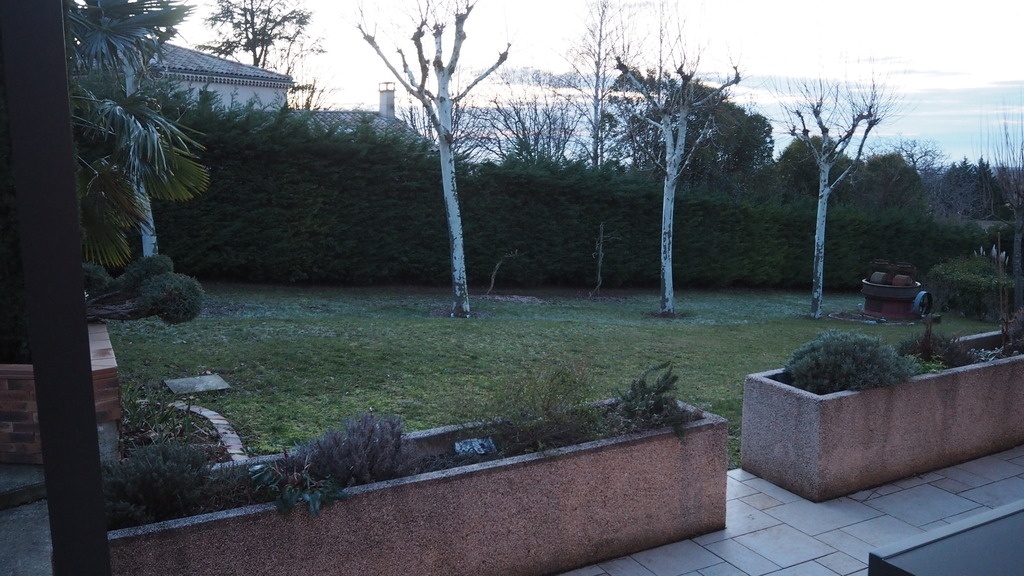

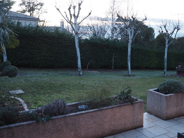

Voici le jardin aujourd'hui. L'idée serait d'utiliser les deux arbres au milieu de la photo. A minima celui de gauche.

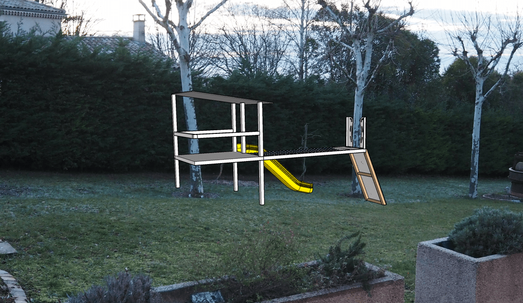

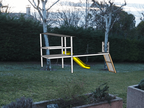

Ce qui donnerait quelque chose comme ceci en situation. J'ai fait une structure un peu rapidement et jeté quelques éléments de portique pour me faire une idée. C'est pas le plan définitif.
Est ce une bonne idée de s'appuyer sur un arbre? Et si oui, qu'est ce que vous me conseillez comme méthode de fixation?
Merci.
JeffBurlu
Pour moi, planches qui enserrent l'arbre, boulonnées ente elles et un intercalaire en matériau tendre entre les planches et l'arbre pour ne pas le blesser.
Avantage des boulons, c'est que tu peux resserrer au fur et à mesure que l'arbre grossi, même les déplacer vers le bas quand il grandit.
Surtout pas de vis ou clous plantés dans l'arbre !
L'arbre grandit mais par le haut.
Un clou planté dans un arbre ne monte jamais. 😉
