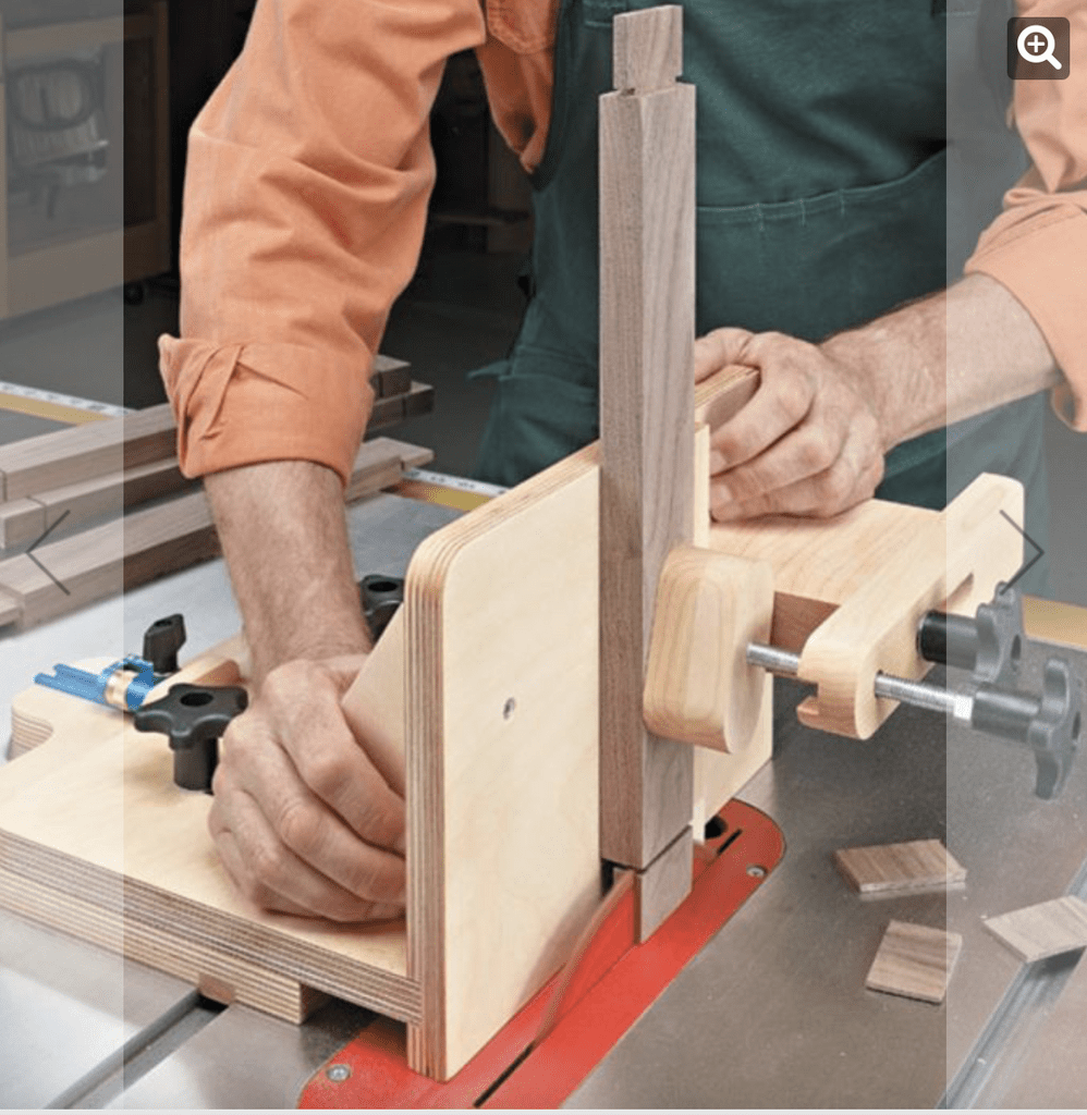

Mes tenons seront de 80x80x12mm
je viens de ressortir la mortaiseuse Guillet des années 50.
Mais je ne vais pas prendre la vieille tenonneuse de la même époque.
Aussi je pense faire à la scie sous table en chariotant. En revanhce j'ai pris une lame à denture plate pour que cela fonctionne bien.
Lire ta question me fait penser qu'il faudra que je plaque bien le bois sur le chariot, donc je vais faire un montage de serrage. Merci de m'y avoir fait penser.
Les écharpes auront aussi un arasement en biais que je ferai à la scie 🇯🇵 et au ciseau.
Atelier Boask
Kentaro Après les premiers tests, ça se passe très bien à la scie sous table avec lame à denture plate.

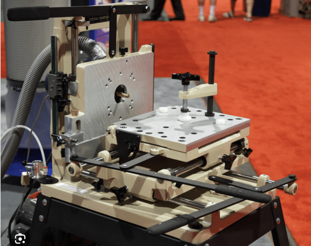

Si je comprend bien la question est comment faire une mortaise de 70mm de profondeur a la défonceuse , correct?
J ai la chance d avoir une "multi router" qui permet de charioter et d augmenter la profondeur petit a petit , le problème rencontré quand c est trop profond c est que la mèche commence a vibrer.
As tu accès des 2 cotés ou est ce une mortaise borgne ?

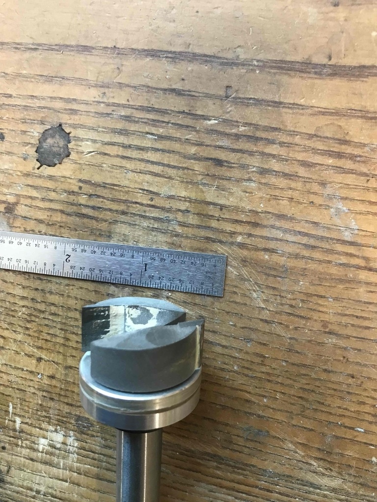

J utiliserais une mèche comme celle ci (voir photo) assez courte avec ou sans roulement .Celle ci fait 32mm avec une queue de 12mm
normandie Merci, c'est tout à fait ce que je pensais faire: prédécouper les arasements à la scie sous table et dégrossir à la scie à ruban pour ensuite, finir à la défonceuse.
Je pensais faire un montage avec une cale de la même épaisseur que la planche, et mettre une cale sous le tenon pour le second usinage pour que cela ne plie pas.
Comment appelle t'on la fraise que tu montres ? a surfacer ?
Atelier Boask
Kentaro Oui, fraise à surfacer. Attention de bien dimensionner en fonction de la puissance de la défonceuse et régler la bonne vitesse.
J'ai déjà plié une fraise de 35mm sur queue de 8, ca fait pas rire.
normandie
Atelier Boask Kentaro Si les tenons sont dégrossis ,l effort d usinage sera minime , si tes arasements sont coupés ,essaye de trouver une mêche de la bonne profondeur pour que le roulement s appuie sur l'arasement ainsi pas de risque de le bouffer.

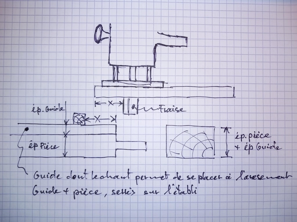

La solution que je peux proposer :
. Préparer un "guide", en panneau de ton choix.
Il sera à placer et serrer avec ta pièce à usiner, sur un établi ou table. Cela, à chaque face de pièce à tenonner.
Son chant te sert de référence, à aligner avec le tracé de ton arasement, ou si tu as déjà préparé ceux-ci à la scie, en déport du trait de scie pour ne plus y toucher.
Sur ce panneau guide, sera fixé un tasseau en parallèle du chant de référence, et à une distance X (je vais y revenir, plus bas)
. Sous table de la défonceuse sera fixé un autre panneau.
Son rôle premier est de permettre d'usiner avec la défonceuse, au-dessus du vide en quelque sorte, et éviter que la machine ne bascule dans ce vide.
Son second rôle sera de guider la machine, en latéral, par rapport à ton arasement, ou trait de scie déjà réalisé.
. Suivant la fraise choisie, tu pourras déterminer ta cote X, et fixer le tasseau sur le guide fixe.
La fraise, son type ou diamètre sera à déterminer suivant ta défonceuse, diamètre de mandrin ou pince, ou encore, puissance.
. De l'autre côté, sur l'établi, il faudra fixer un support de compensation, sur lequel la table de défonceuse prendra appui à l'autre extrémité.
Réaliser tous ces tenons sera un peu long de la sorte, mais uniquement à la défonceuse, c'est que je vois de plus rapide et précis.
Pour l'outil à utiliser, une fraise droite d'un bon diamètre est un minimum. Une fraise à surfacer, encore mieux, à condition d'avoir dégagé une partie à la scie à ruban au préalable, mais d'un autre coût !
Plus le diamètre sera grand, moins tu auras besoin de passes, aussi.
Attention à prendre une fraise suffisamment longue pour atteindre le "fond" de ton tenon, en y rajoutant l'épaisseur du panneau sous la défonceuse, plus l'épaisseur du guide !
