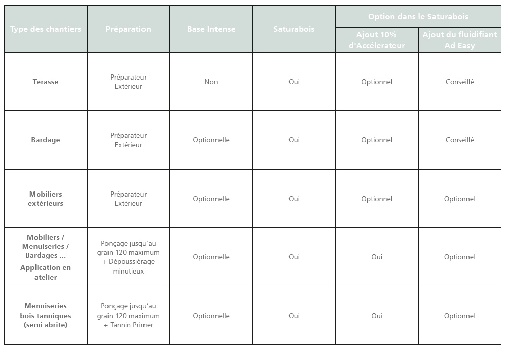

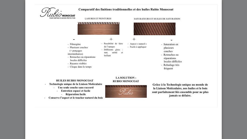

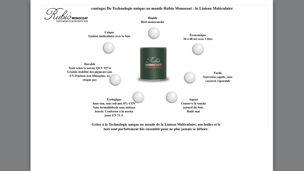

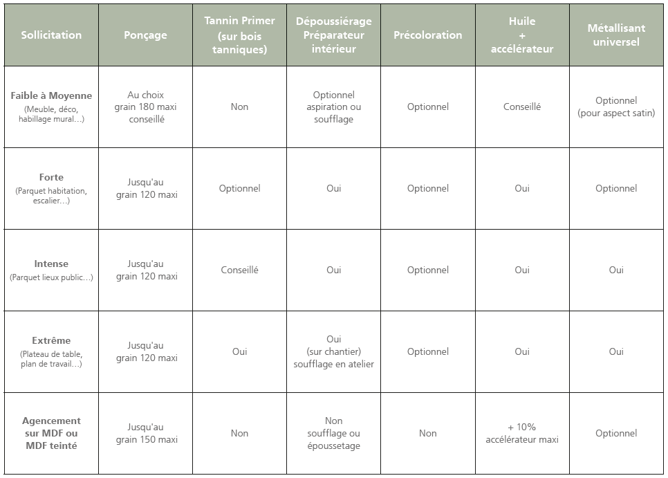

Pour tout ceux qui seraient tenté de vouloir si essayer voici deux documents ( en photo ) de chez rubios directement.
Bonne journée ! Et amusez vous bien

Pour les utilisateurs des finitions Rubio, nous avons créé pour vous un tableau récapitulatif de nos préconisations de protocole et produits en fonction de la sollicitation du support (en intérieur) ou de la surface (en extérieur). En espérant que cela vous sera utile...

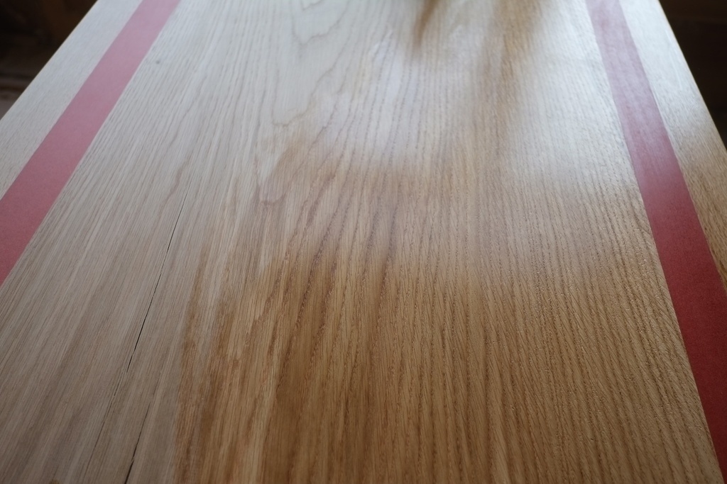

Je viens de tester le Rubio monocoat. J'ai pris la teinte naturelle et j'apprécie la facilité d'application et le rendu. En revanche, j'en ai mis sur des portes en merisier d'un meuble que je rénove et là grosse grosse déception. Ça a beaucoup foncé et jauni le bois qui était si beau au naturel. Antony RubioMonocoat Je suppose que j'aurais dû prendre 'transparent' ?? Du coup, est-ce que je peux re-decaper mes portes ? Qu'est-ce qui est conseillé pour retirer le produit ?
Merci d'avance !
Bonjour Sillons du Bois
Le coloris "Natural chêne brut" est beige crème pour préserver au mieux l'aspect brut du chêne ou du châtaignier. Sur le merisier ou un bois qui tire sur le rouge, ce coloris va laisser un aspect laiteux. L'huile "transparente" donne un aspect mouillé, miel pouvant mettre en valeur cette essence de bois (l'aspect huilé traditionne).
Un essai sur une petite surface est toujours recommandé, l'aspect final est instantané.
Pour retirer le produit le plus simple est un ponçage grain 80 puis 120.
A votre dispo si jamais
Cordialement

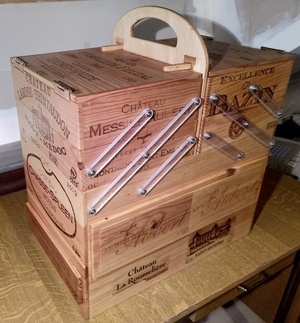

stephhubert
Bonjour à toutes et tous,
Pour l'avoir utilisée sur un Confiturier Louis Philippe, dont certaines images sont disponibles ICI j'y trouve plusieurs avantages :
  • rapidité de mise en oeuvre
  • séchage rapide,
  • possibilité de revenir sur les surfaces non couvertes et/ou abîmées par le temps sans surcharge sur les surfaces autour,
  • une gamme de coloris intéressante,
  • une bonne efficacité du service France.
Quelques bémols :
  • très très cher (je remplace aisément par mon mélange huile de lin essence térébenthine)
  • odeur tenace pendant quelques temps (ce n'est pas de la limonade, non plus !).
Voilou.
Stéphane.

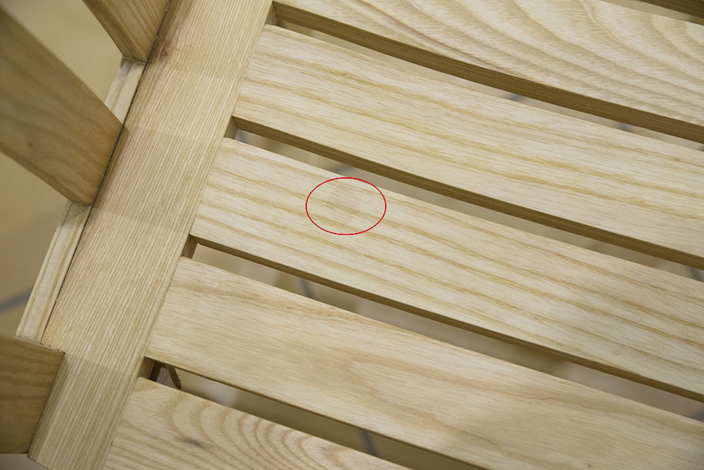

En PJ une photo de l'assise d'une chaise en frêne. Elle a été traitée avec le préparateur rubio + eaysy déco soupçon de blanc + metallisant (qui a d'ailleurs donné une couleur miel que je voulais éviter). Première tâche : ben ça part pas! Et que l'on ne raconte pas que je n'ai pas respecté la procédure, il y a bien longtemps que l'on trouve des vidéos sur les applications. Alors oui, la finition est belle, mais absolument pas adaptée à des contextes salissants.
Naïf de penser qu'une couche d'huile vaut un vernis quand même....
Lorsque vous évoquez le protocole, quelles ont été vos étapes de ponçage? Vous n'indiquez pas si vous avez bien mélangé l'huile avec l'accélérateur, indispensable pour une application sur des zones à risques de projections ou stagnations de liquides pour obtenir la résistance optimale.
Après combien de temps de séchage à t'elle été soumise à la tâche?
Avec quel produit avez vous tenté de nettoyer? Au pire une simple retouche locale est possible avec notre finition.
Alors oui une finition huilée reste forcément plus microporeuse que 4 couches de vernis PU et nous n'avons pas la prétention de transformer le bois en carrelage.
Néanmoins tous les tests effectués également par des laboratoires indépendants pour des fabricants de parquets notamment démontrent la résistance aux liquides et il serait dramatique que des million de m2 de parquets ou autres plateaux de tables traités par an avec les huile rubio à travers le monde puissent se tacher a la moindre projection...
Toute notre équipe est à votre dispo si jamais.

Ca y est 0,7 m2 sur le plateau de ma table basse, et ma première impression est bonne.
Application facile au chiffon, mains nettoyages au savon sans soucis, odeur passable.
Le chêne et le Valchromat ressortent super bien, sans trop jaunir.
LE rubio que j'ai utilsé est "intérieur + transparent"
