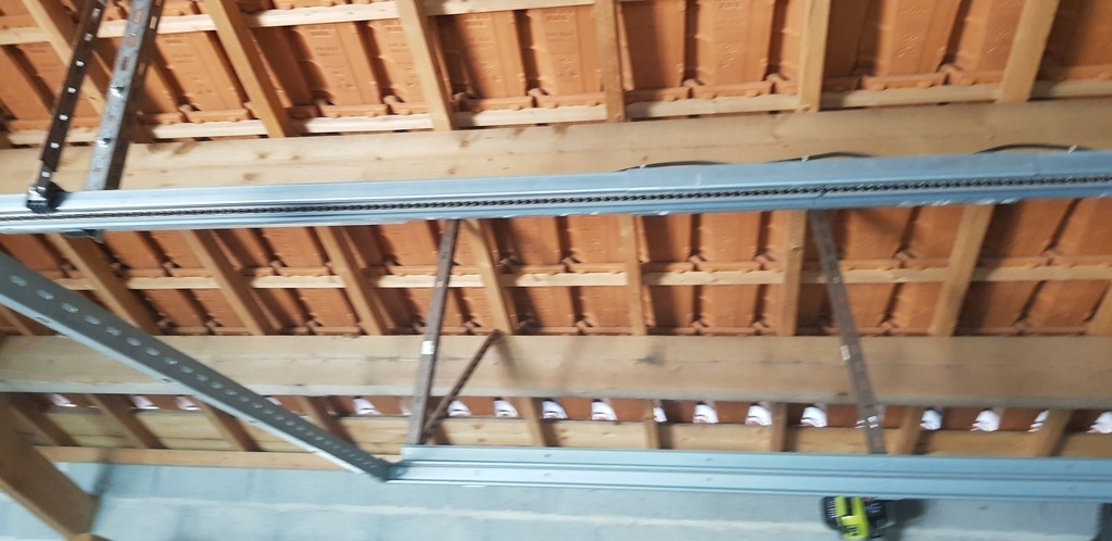

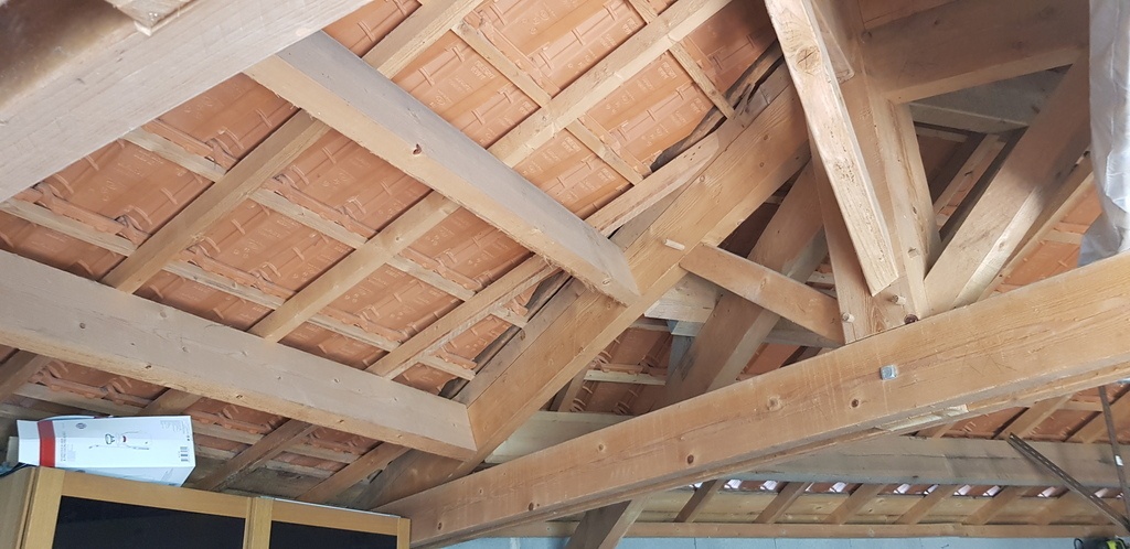

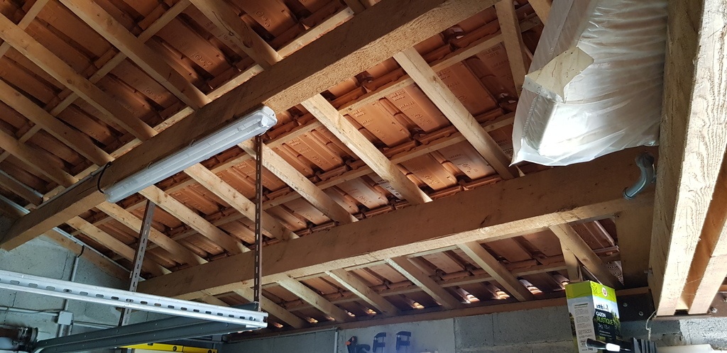

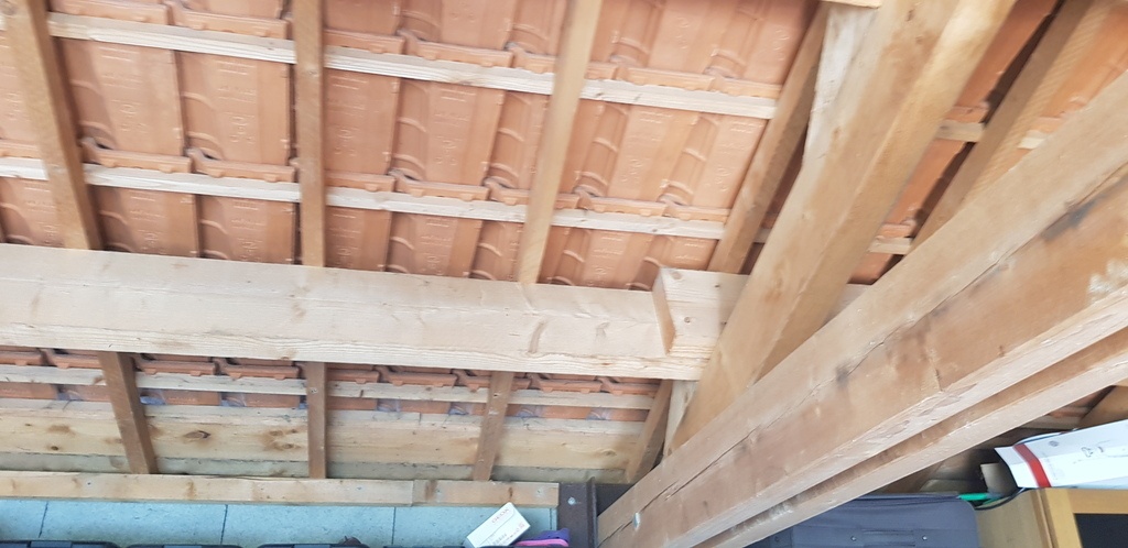

Comme beaucoup je bricole dans mon garage et j'en ai marre d avoir l'humidité et le froid en automne et hiver. Je voudrais savoir si c'est possible d'isoler la toiture par en dessous et si ça éviterai trop d'humidité (j'ai eu sur un panneau de valchromat un peu de moisissure a cause de l'humidité du d'année par exemple) ?
J'ai mis des photos de ma toiture. Je vais pas me lancer dans ce genre de projet si j'en ai pour 10 000€ soyons honnête mais si c'est raisonnable je le ferai.

hello , la sous toiture n'est pas obligatoire, il faut juste que le vide d'air des chevrons (chambrée) soit respectée !
Isolation dans la hauteur des pannes !

oui bien sur il y a un risque , c'est pour cela que la chambrée doit rester libre pour aérer en permanence ! Si c’était une habitation , j' aurais préconiser la sous toiture !

Il fut un temps ou l écran sous toiture ne se posait pas (car il n y en avait pas) l isolant se poser comme sylvainlefrancomtois le préconise. Si la couverture est bien faite le risque est faible.
L ecran sous toiture est evidement un atout contre les infiltrations s il est posé sur les chevrons et qu il descend dans la gouttière.

Ça va être compliqué de mettre un écran de sous toiture là!!! Détuiler, déliteler, contre latter, reliteler, retuiler! on est confinés mais pour un atelier je préconiserais plutôt d'y aller comme avant quand le pare pluie n'existait pas! donc laine de verre (moins chère, résistance au feu, tes voisins seront content ça atténue le bruit) en rouleau 200mm entre pannes, tu coupes ton rouleau encore emballé avec une vieille scie égoïne. Le tout tenue par de la corde pointée au fur et à mesure. Basta.
Par contre moi ce sont tes ferrures au bout des entraits qui m’intéressent? Elles portent sur le chaînage?

salut BastienLB pas besoin d'enlever la toiture pour poser l'écran de sous toiture. Il peut être posé en plusieurs partie entre pannes ou en de sous, mais chacun fera comme il veut, perso je le mettrai.

BastienLB Ici et de mon propre avis personnel, l'utilité de l'écran est d’apporter une protection supplémentaire et de ne protéger que l'isolant avec une pose entre pannes (en recouvrant la hauteur des pannes et fixé à laide d'agrafes par exemple).
D’habitude il protège l'ensemble bois et isolant, comme le dit bien Stef64 et toi même. ici, L'idée n'est pas d'avoir une étanchéité parfaite (car pas possible dans ce cas présent sans défaire toute la toiture), mais de limiter une éventuelle dégradation du à un éventuel soulèvement de tuiles, bris, défauts, mauvaise pose.
Si d'éventuelles fuites ou excès d’humidité seraient présentent, la lame d'air en sous toiture se chargera de sécher tout ça, comme à l'ancienne 🙂

Bonjour Chris44 C'est possible, par conte il faut prévoir un écran de sous toiture au dessus de l'isolant.
Tu peux soit isoler entre les pannes (le moins onéreux) et tu viens fixer ton parement sous les pannes, par contre pour fixer l'écran de sous toiture c'est plus embêtant.
Ou sous les pannes (en créant un plafond suspendu qui suit le rampant) et du coup l’écran de sous toiture se fixe sous les pannes.
Pour le parement intérieur le choix est grand (panneaux, voliges, etc...) et pour l'isolant également (fibre de bois de chanvre etc...) en rouleau, en panneaux semi rigide ou insufflé.
Personnellement je ne conseille pas la laine de verre... produit énergivore qui à tendance à perdre son pouvoir isolant avec le temps en ce tassant. Elle n'est également pas perméable à la vapeur d'eau.
Si tu réalises les travaux par toi même, ça ne te coutera pas plus de 10000 euros.
Ceci dit, il est important de dire également que cela ne va pas forcement résoudre ton problème. Les problèmes d'humidité viennent également des murs, du sol, de la manière don tu stocke tes panneaux, ect...
C'est un ensemble qu'il faut prendre en compte, en tout cas, si tu as bien stocké tes panneaux, isoler la toiture est généralement la première chose à faire dans une rénovation.
