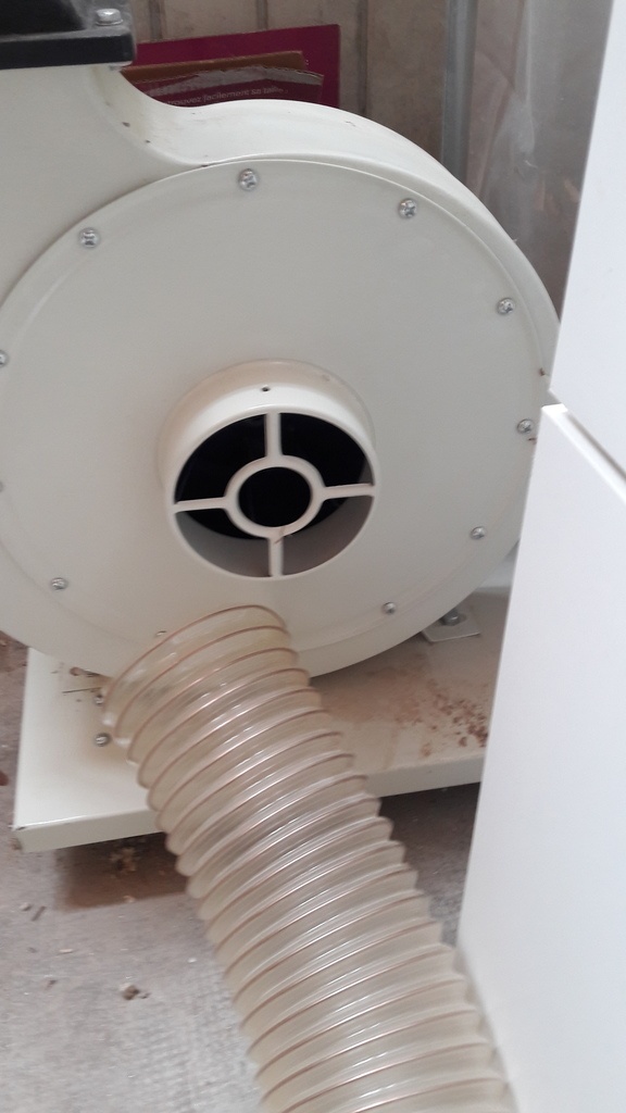

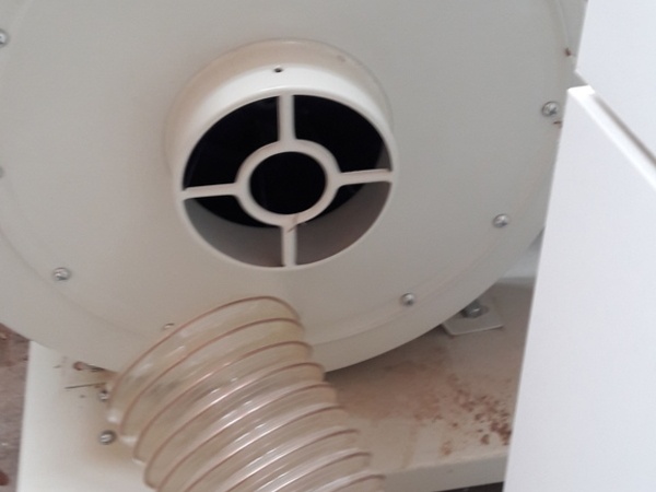

En degauchissant du noyer puis en le rabotant, j'ai eu mon aspiration qui s'est bouchée de nombreuses fois. A chaque bouchage, démontage du tuyau, aspiration des copeaux donnés à la main, remontage. Bref ça fait perdre un temps fou. En cause, la grille qui bloque le copeaux longs et fait un bouchon.
Quel est le risque à la couper? Avez vous une autre solution, astuce pour que ça ne se bouche plus?

alors moi j'ai coupé ce croisillon et depuis plus de problèmes. Je pense qu'il est là pour t’empêcher de mettre tes mains dedans et peut-être pour éviter aux gros morceaux de passer et d’endommager les hélices mais encore une fois, je n'ai pas eu de problème depuis que je m'en suis débarrassé.
Tchabissi
Idem, coupée depuis longtemps et aucun problème.

Bon ben je n'avais pas osé, mais vu comme c'est unanime, j'ai fait pareil.
Encore une histoire de norme de sécurité sans doute mais pour une utilisation non pro, ne pas hésiter à faire sauter si l'on prend les précautions de débrancher l'aspirateur à chaque fois que l'on enlève le tuyau.

parfois c'est aussi le sac filtrant qui est encrassé et réduit la puissance de l'aspi. faut aller le secouer dehors, et/ou l'aspirer méthodiquement par l'intérieur avec un aspirateur. Mais j'ai aussi enlevé le croisillon sur la mienne, et ça s'engonce beaucoup moins.

Merci Copeaux d'aronde ! Pour le filtre, il a relativement peu servi, et l'aspiration est toujours très efficace. Sans le croisillon, problème résolu!
