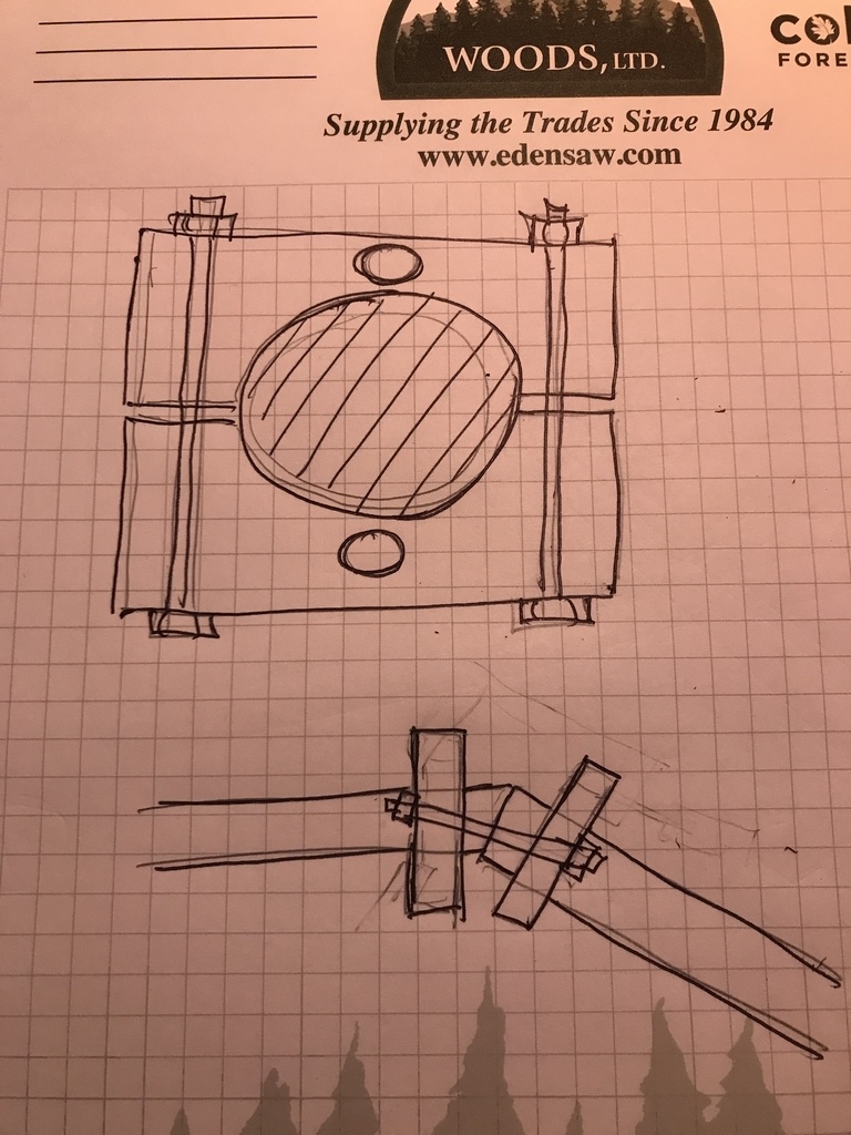

Bonjour , quand j ai des collages difficiles je me fais des cales sur mesure qui enveloppe le profil et j utilise des tiges filetées pour serrer.
Pour gagner du temps si le profile est compliqué je coupe ma cale plus grande et je la presse contre le profil avec une couche d enduit de carrossier .(protéger le profil avec du scotch).
Voici une photo prise sur internet d une méthode alternative et un croquis de ce que je décris
Bonne chance.
Sebastien74
Merci normandie !! Oui, j'imaginais faire quelque chose comme ça 🙂
