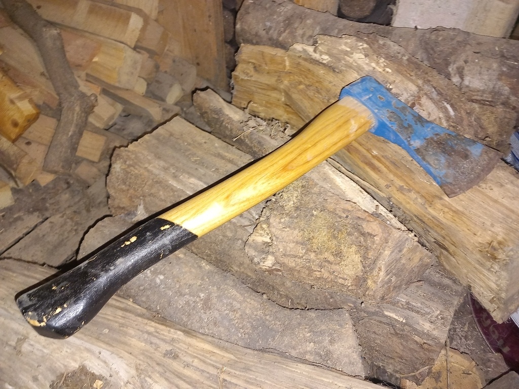

Ayant travaillé principalement dans le meuble, puis l'agencement tendance ébénisterie, donc des réalisations avec finition afin de mettre au mieux en valeur le bois et les ouvrages... j'ai, à chaque fois que j'ai réalisé un manche de marteau ou autre outil, passé une finition vernie, sans que ça me pose le moindre problème.
Par contre, pour ce qui serait de céruser avant, je n'ai jamais poussé le bouchon jusque là. 😜
D'ailleurs, les outils neufs (ceux qui avaient, ou ont encore des manches bois) ne sont-ils pas vernis ?
Mais, petite fantaisie utile tout de même, sur un des derniers manches que j'ai refait il n'y a pas très longtemps, sur un manche de hachette en frêne vernis d'abord, j'ai ensuite passé un coup de peinture noire, puis saupoudré de sciure. Et une dernière couche de peinture noire, une fois sec, afin de rendre cette partie du manche anti-dérapante. Pour l'utilisation, c'est parfait, même si la tenue de ce revêtement supplémentaire n'est pas parfaite, sur le vernis. Mais pour le travail qu'elle doit faire, pas besoin de plus.
