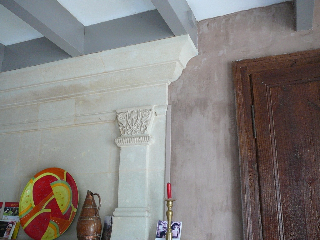

J'ai réalisé le même travail il y a une dizaine d'année sur des poutres qui avaient étés lasurées. J'ai donnée un petit coup de ponçage pour casser le brillant, puis j'ai mis un apprêt. J'ai utilisé les produit de la marque Farrow and Ball, ce sont des peintures formidables mais elles ont un prix. J'avais le plafond entre les poutres peint en blanc, et en très bonne état. Je ne voulais pas y toucher. J'ai donc utiliser un patin à peindre d'environ 10x10 cm pour faire les bords, et le reste au pinceaux. Au final, très peu de gouttes de peinture sont tombées à terre (ça vient de la qualité de la peinture) et tant que la peinture n'est pas sèche elle n'a pas sa teinte finale donc on voit où on est passée.

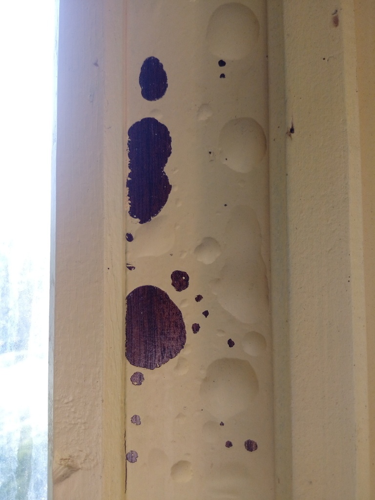

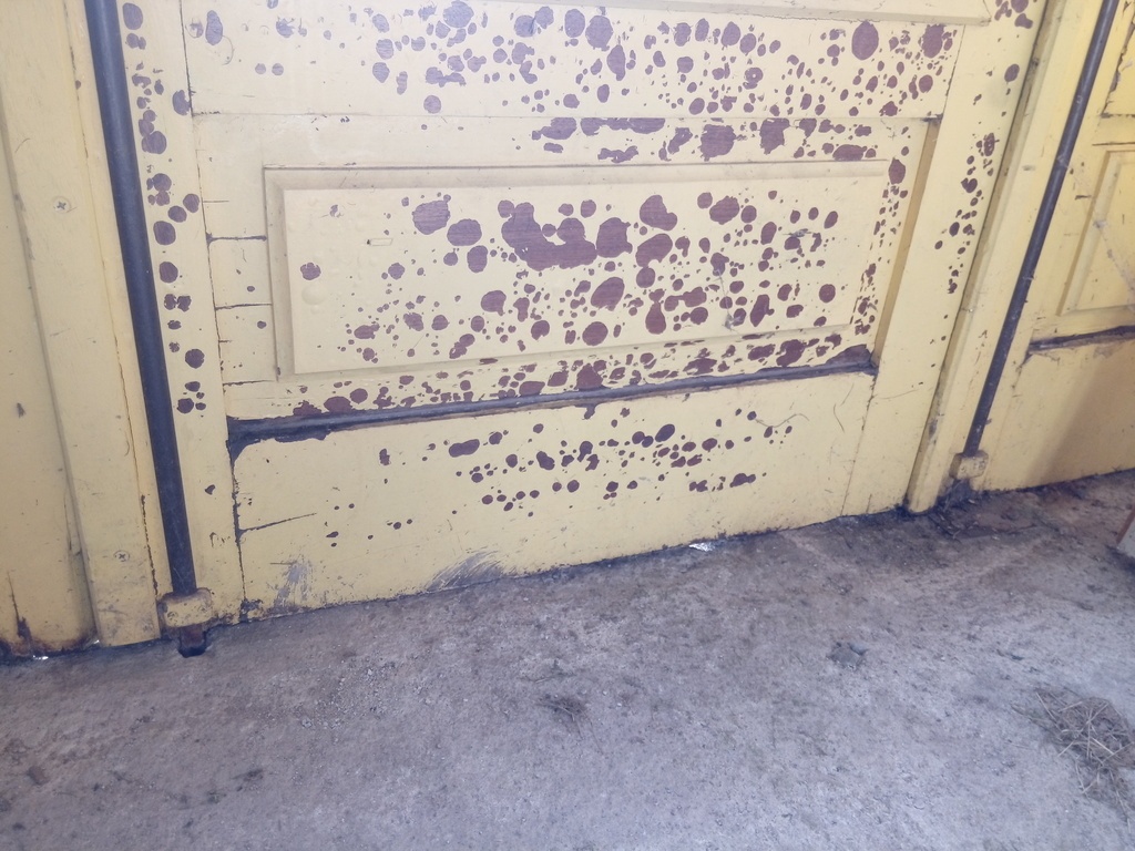

Pour une garantir une durabilité, c'est indispensable et imagine dans 3 ans, tout décaper et recommencer, ça sera bien pire et plus cher. J'ai à l'arrière de mon garage une porte qui à été poncée puis peinte directe car je n'avais plus de fixateur, je fais dès que je peux photo pour te montrer ce que cela donne.
En revanche, il y a env.20 ans, une porte lasurée 2 ans plus tôt puis poncée + une couche de fixateur au pistolet + 2 couches de glycéro blanc satin, n'a jamais bougé. Le fixateur était de la marque Stic B

En images et j'ai photographier la porte coté intérieur.
CoB34
Tu as posté la photo?
bizarre ça n'a pas fonctionné, je refais
