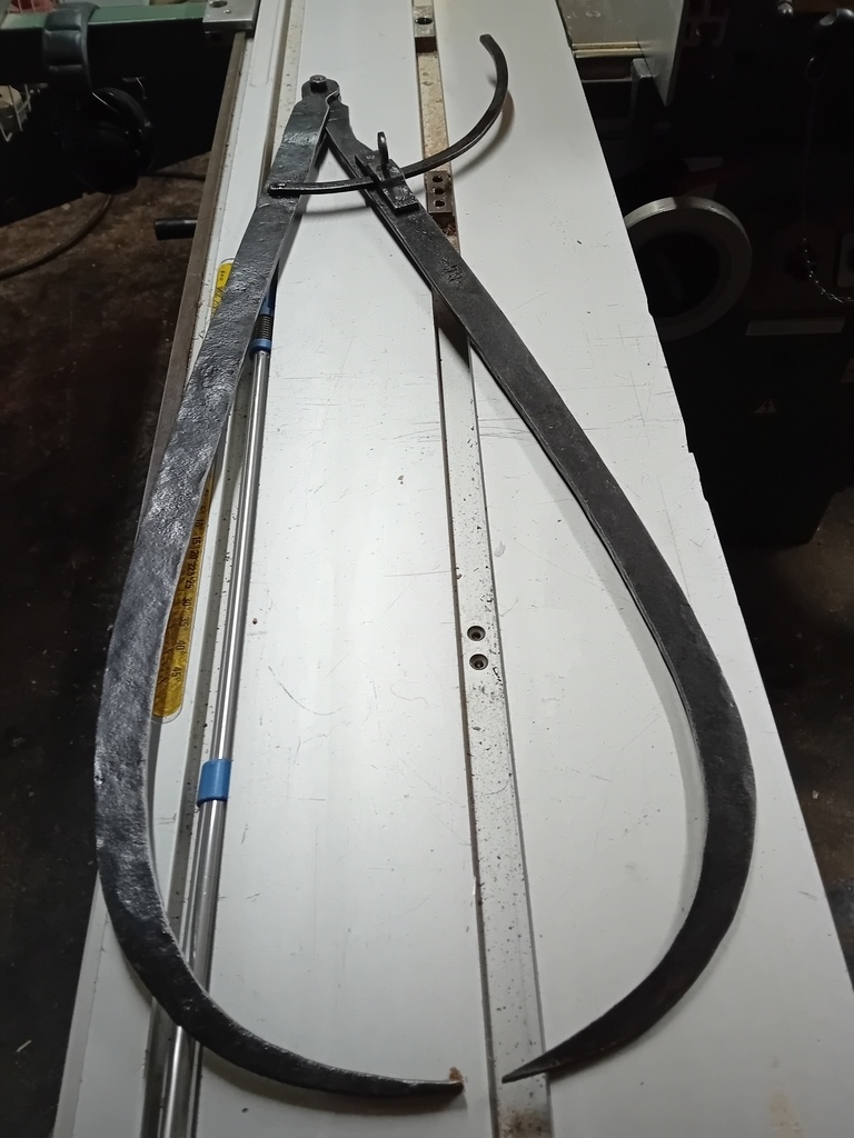

A quel corps de métier, ce compas appartient'il?
tout est dans le titre, quelqu'un pourrait 'il me dire si ce compas appartient précisément à une corporation ou si son usage était bien spécifique. Il mesure 75cm du nœud aux extrémités, il est forgé.
Par avance merci.

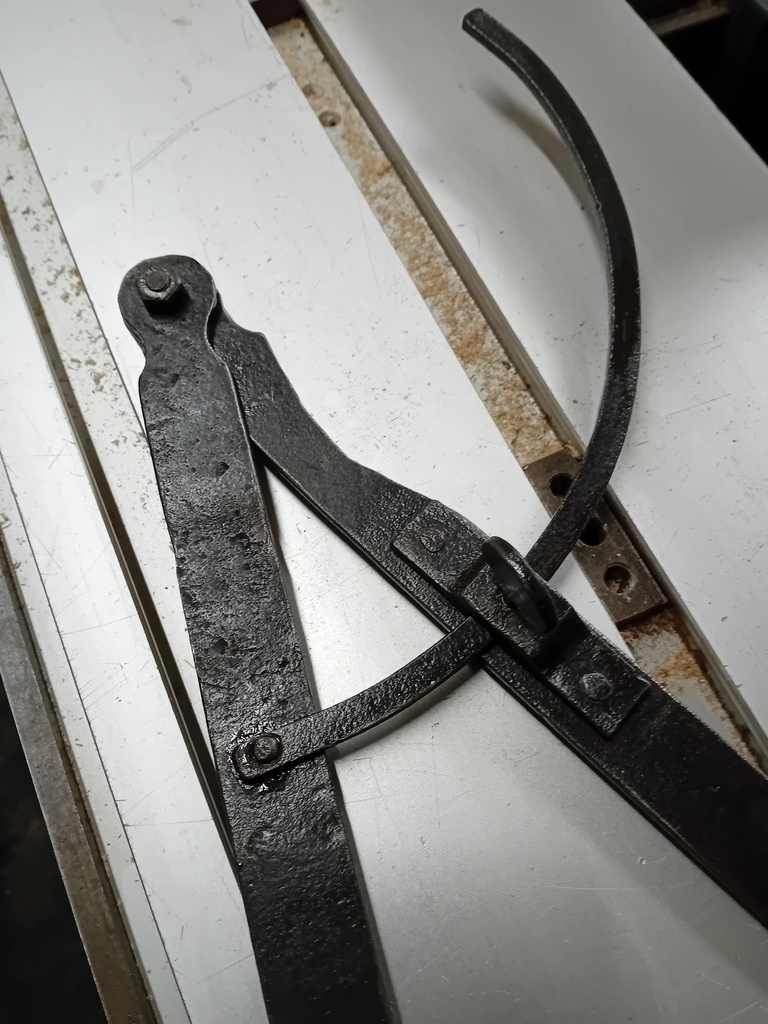

quel boulot!, forgé ca représente quelques heures déjà
la cassure dans la partie manche, est elle utile á l'usage?
je n'en vois pas l'utilité hormis esthétique
Chaluthier
J'opterais pour une fonction d'ergonomie, cela facilite la prise en main et la manipulation dans toutes les dimensions, surtout vu la taille de la bête...

Un compas d'épaisseur et en l'occurrence ici un compas d'épaisseur d'extérieur( bec recourbé à l'intérieur. Le compas d'épaisseur d'intérieur ses bec sont tournés vers l'extérieur. Comme le dit si bien Etienne et je cite "ce compas appartient à celui qui en a besoin."
Chaluthier
Ce type de compas est courant chez les sculpteurs, lorsqu'ils veulent transférer des mesures d'un volume (une maquette en argile ou en plâtre) à un autre (le définitif, en marbre par exemple.
Pour le tailleur/sculpteur de pierre, idem, vérifier l'épaisseur en cours de travail en se référant au modèle à copier.
Dans le cas du modeleur, sculpteur également, même usage...

Bonjour, comme le dit Etienne, c'est à celui qui en a besoin mais au vu de la largeur et longueur, j'ai peut être la réponse.
Nous habitons une très vieille ferme landaise ( plus de 200 ans ), ancienne métairie de château, qui a été déplacée, avec une arche en demi cercle presque parfait qui est dans notre secteur une œuvre protégée et qui à pour nom arche du Gabardan.
Notre maison a des poutres en chêne de plus de 8 mêtres et de sections 25x25 voir 30x30 et les anciens se servaient de ces compas d'épaisseur pour les faire à peu prés rectilignes.
Il y a eu un chantier de reconstruction pas loin de chez nous et ils ont voulu faire avec les outils de l'ancien temps et ce genre de compas, y en avait pour mesurer l'épaisseur des poutres!! Après peut être qu'ils ont imaginé que ça servait à ça alors que pas du tout !!
Bon le résultat moderne à l'ancienne n'était pas top par rapport à l'ancien !!
Peut être est une piste

Mon père, qui était modeleur, et qui tournait parfois de très grosses pièces, en a un de ce type, aussi grand.
On le voit ici sur la photo, les branches repliées l'un sur l'autre.
le compas appartient a celui qui en a besoin
au charpentier, au sculpteur et au potier , au tonnelier, au tourneur il s agit la d un compas de qualité moyenne
