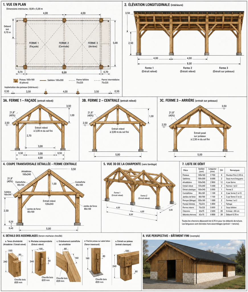

J'ai d'abord vu le plan, et je ne comprennais pas la cohérence de la vue 2 et de la vue 5 avec le reste.
La vue 8 montre des proportions qui ne collent pas avec les dimensions.
Puis j'ai lu le texte qui m'a confirmé l'impression que la "connerie cybernétique" y avait joué un rôle ;-) .
Attention aux détails, par example le faîtage à max 3,5 m, dans le projet c'est mesuré sur la panne faîtière, mais la contrainte ne s'applique t-elle pas au sommet de la couverture ?
Sur ce point aussi, les vues cotées (3a,3b,3c, et 4) ne me semblent pas cohérentes entre elles.
Un bon vieux plan papier + crayon + règle, équerre et compas, ça prend du temps à dessinner, certes, mais ce temps permet aussi de comprendre ce qui va et ce qui ne va pas.
Vivent l'intelligence de l'esprit humain et de la main.
Et tous mes souhaits pour mener à bien ce projet d'atelier .

Merci, et oui c'est un premier jet rapide pour avoir un rendu visuel, parce que j'imagine ne pas etre le seul a avoir une femme a la maison, et donc lui faire comprendre a quoi cela va ressembler a partir d'un rapide croquis a la main sur papier 😂😂.
La au moins j'ai un "ho c'est joli!" et le tour est joué 😅

bonjour la réponse de votre femme ressemble a la réponse de certain de mes client on allèche avec un dessin un peu trompeur, le choix coup de cœur et le jour de la livraison il y a problème
l expérience me prouve qua il faut être précis et honnête dans ses croquis
bien amicalement etienne

Heu les gars... que l'entrait soit relevés ou pas, que les sections fassent 20x20 ou 18x18 ... 80% des gens ne le voient pas et ne feront pas le lien entre le dessin et la construction finie.
Ce qui importe avec ce croquis IA c'est d'avoir un dessin représentant l'idée générale du projet, en ayant le bois ou le bois doit etre, la pierre ou elle doit etre, et l'aspect general puisse être visualisé par ceux qui ne sont pas du métier (ma femme et certain amis) et que cela soit plus explicite qu'une feuille blanche avec un dessin au crayon papier.
Et je me répète mais le dessin IA présenté n'est qu'une simple demande a l'IA pour generer un dessin rapidement sans entrer dans les détails souhaité. Il ne servira pas au projet définitif ni meme à la déclaration de travaux.

En effet ce genre de document produit par IA pose plus de questions qu'il n'en résout.. Pour moi la vue 1, 3A et 8 servent à quelque chose, les autres non car inutiles et incohérentes.
Les sections proposées sont assez faibles aussi, surtout en Haute Savoie où les bois sont assez bien dimensionnés en règle générale, ça peut faire allumette..
Poteaux en 18/18 voire 20/20, entrait 20/24 liens 12/14, pannes 12/24 chevrons 8/10, poinçon 20/20, arba 12/24.
Ça aura moins tendance à vriller, et en assemblage tradi tes sections sont cohérentes (les faces s'alignent, poteau entrait poinçon sont de même largeur)
Tu peux retracer une vue longitudinale pour tes liens de pannes et c'est pas mal. (celle proposée est fausse, à moins que tu veuille mettre deux pannes faitières, c'est plus de boulot), et comme ça a été dit, reprend ton dessin depuis les 3,5m finis et redescends tes épaisseurs de couverture, lattes chevrons etc...
A+
