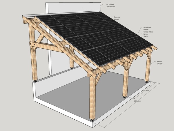

Mon garage s'étant transformé en atelier bois, je souhaite le prolonger en carport
Pouvez vous me donner vos avis sur les sections envisagées et les assemblages. N'étant pas du métier, j'ai besoin de votre aide pour que mon projet tienne debout ,-)

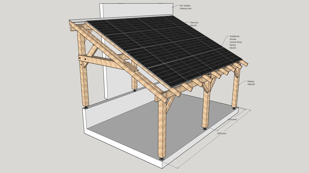

J'en suis encore au stade de la conception. J'aimerais le couvrir de panneaux solaires mais ce n'est pas certain. La couverture pourrait être du bardeau d’asphalte comme le reste de ma maison.
Le carport vient en prolongement du garage et est adossé en partie à un autre bâtiment existant en haut.
Tout sera en douglas soit massif (raboté 4 faces) soit contrecollé
J'ai prévu les poteaux en 18x18
les arbalétriers, entraits, contres-fiches et pannes en 80x220
Les entraits sont boulonnés (boulons de 16 est-ce suffisant ?)
Les pannes hautes et basses sont boulonnées sur les poteaux
Les pannes intermédiaires sont posées sur les entraits et vissées dans ceux-ci et dans l'arbalétrier.
Les reste est chevillé (contres fiches, arbalétriers, liens de contreventement).
Les chevrons (prévus en 60x145) ne sont pas positionnés sur le plan, cela dépendra de la couverture.
Merci d'avance pour vos conseils et aide sur les sections et les assemblages prévus.
Si besoin je peux envoyer le plan sketchup 2017 en l'état pour avoir plus de détails

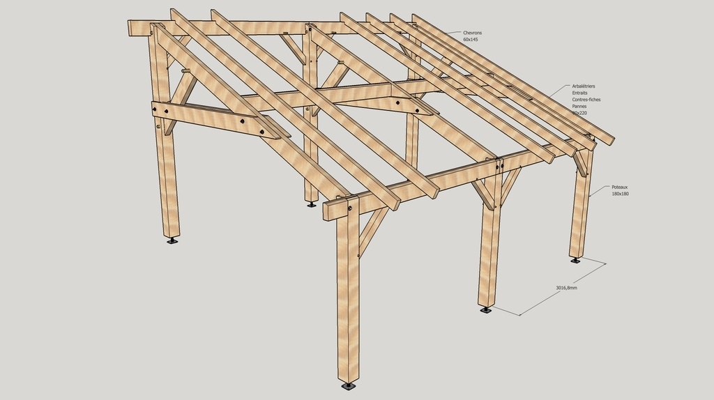

charpentejess
Je pense que la section des arbas est à revoir à la hausse, et comme AtelierArba j'ajouterai si possible une jambe de force poteau/arba.
Les liens poteaux/sablière me semblent un peu timides, j'aime bien les faire un peu plus longs.
Sinon cela semble plutôt cohérent.

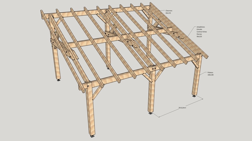

Question : As-tu envisagé une structure en chevrons porteurs? Cela peut faire économiser pas mal de travail et bois, tout en gagnant de la place en dessous.

Concernant la structure à chevrons porteurs, je n'ai aucune idée de ce à quoi ça peu ressembler. ça permet d'éviter les fermes ? La logeur des chevrons est de 4,15m plus un débord C'est possible ? Peux-tu m'en dire plus ?

Etant donné que tu envisages une couverture légère, et sous réserve de possibilité d'une fixation sérieuse de la muraillère, c'est possible en chevrons porteurs, et cela évite les fermes, les pannes et les poteaux côté mur existant. Reste à calculer la section des chevrons (à vu d'œil, je dirais entre 75x170 et 75x220 selon l'entraxe).
Dans tous les cas, si tu peux t'ancrer correctement au mur les liens poteaux/muraillère sont superflus.

AtelierArba

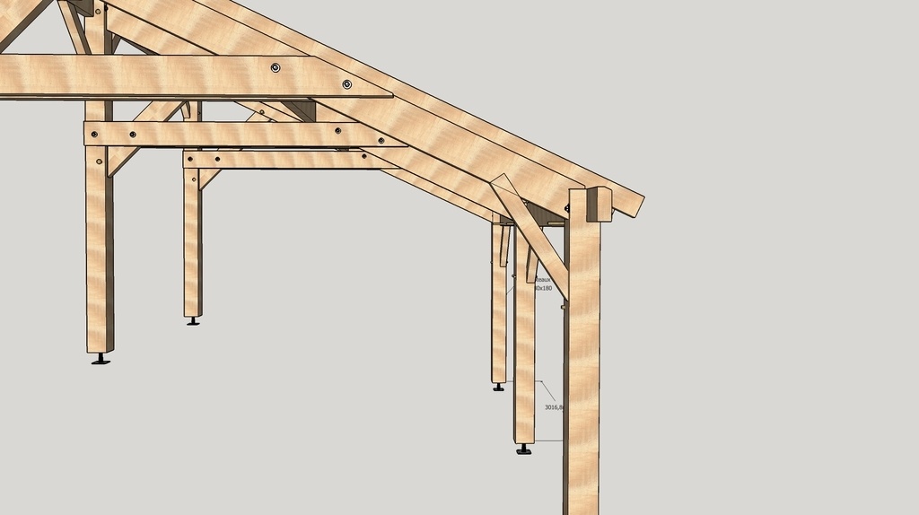

Salut c’est plutôt bien conçu et ça tiendra largement debout ! Il y a un petit point faible je trouve c’est la liaison arbalétrier-poteau bas (dans le plan de la ferme). Si l’encombrement le permet j’ajouterai un petit lien entre le dessous d’arba et la face intérieure du poteau pour trianguler cette liaison.
Les boulons de 16 sont largement suffisants, le contrecollé est plus confortable à travailler (sections calibrées régulières et d’équerre) mais le massif brut de sciage peut représenter une économie certaine, à comparer en scierie.
Quand tu auras arrêté le choix de la couverture tu pourras déterminer la section des chevrons en fonction du poids au m2 mais aussi de l’entraxe des pannes, qui me semble assez important.

Pour le lien arba/poteau, c'est quelque chose comme ça ? Ça doit être possible, ça n'empiète pas trop dans le carport.
