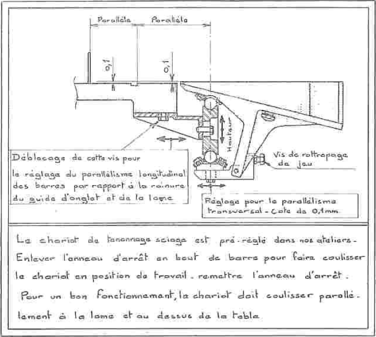

Slt François, bienvenue. Pourquoi ne pas utiliser un variateur de fréquence 220-380 au lieu de changer tes moteurs, ça te reviendrai moins cher.
Au cas ou tu ne l'aurais pas, voici la notice de la Lurem C210B.

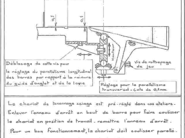

Sur la première page, tu as le schéma explicatif pour le réglage du chariot :

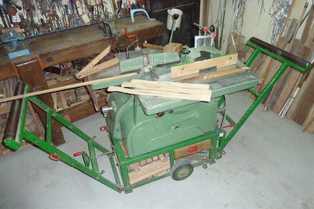

j'ai la lurem c210 a de 1970 env evec quide de degau mais pas de chariot de toupie un seul moteur en tri 380 au depart

kfranc01
Je ne connais pas cette machine en particulier, mais je connais ce genre de système.
Si c'est un problème de hauteur, il faut démonter le rond supérieur et le caler au clinquant pour corriger l'écart.
Si c'est un problème d'angle, il faut jouer sur la position du patin inférieur; en général il y a deux vis qui permettent de faire le réglage de la position de la noix, ce qui permet d'ajuster l'angle. Sinon, il faut jouer sur la longueur du bras sous le chariot, en le démontant et caler au clinquant pour allonger.
