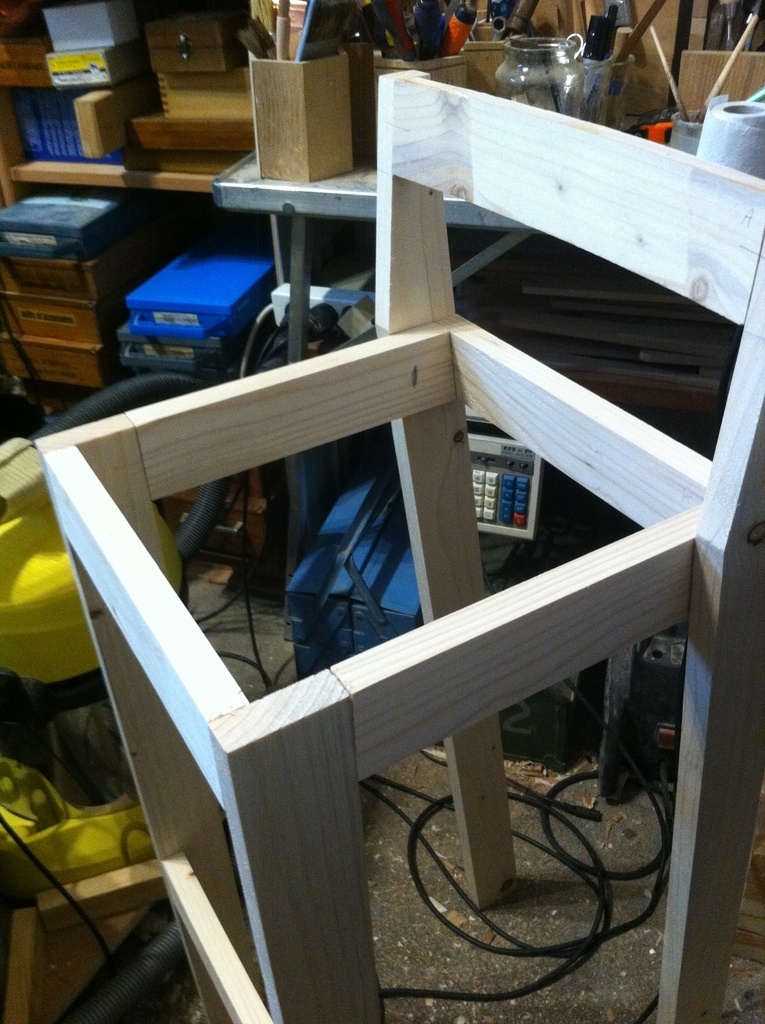

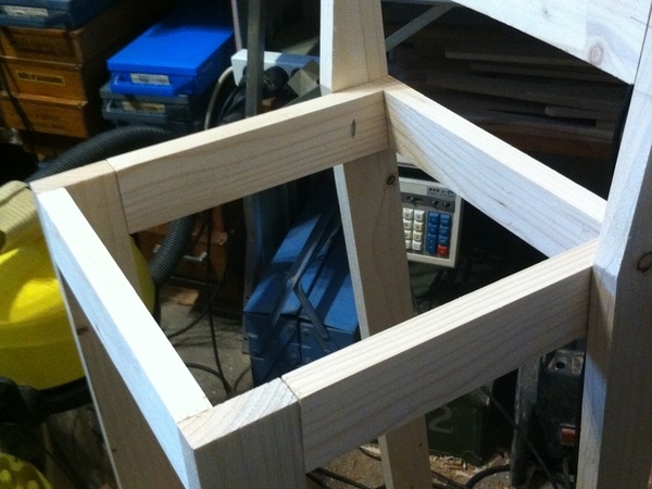

Bonjour à tous, je réalise un tabouret de bar et je me pose des questions sur la solidité dans le temps des assemblages que j'ai fait.
Quels sont vos avis et les options éventuels pour renforcer tout ça sans avoir à mettre une traverse basse sur les pieds arrières.
Tout les assemblages sont du domino de 5. L'épaisseur du bois est de 21 mm.
J'ai marqué au crayon de bois l'emplacement de mon domino qui relie le pied arrière au côté du cadre de l'assise.
L'assise en elle même sera posé et collé sur le cadre.
Merci pour vos conseils '
Le modèle final sera en chêne.

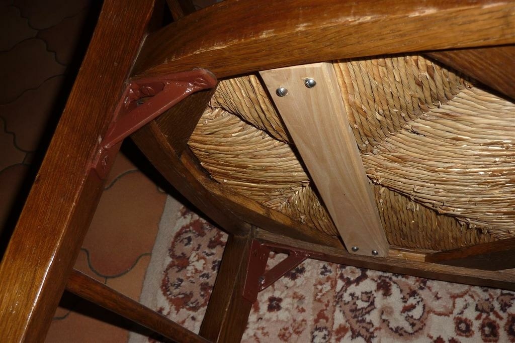

Ou alors, il faut vraiment bien connaître les notions de structures, et avoir des usinages d'assemblages en usine avec souvent des equerres métalliques cachées à l'intérieur.
Kentaro oui tout à fait d'accord récemment j'ai démonté une chaise qu'on m'avait demandé de réparer que je trouvais très belle très aérienne et je me suis rendu compte qu'il y avait des renforts métalliques partout !

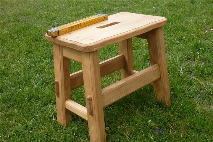

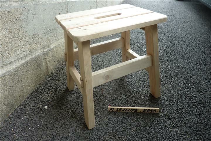

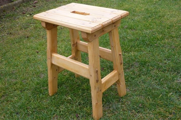

Ce tabouret a déjà été réalisé ici, mais avec quelques aménagements, dont une barre entre les deux pieds arrière:
Il faudrait demander comment la chose se comporte réellement après quelques mois d'utilisation.
Personnellement, j'aime bien les choses sur lesquelles n'importe qui peut vraiment s'asseoir sans crainte. Même avec une barre à l'arrière, je suis dubitatif, et sans barre, pour moi, c'est no way.
