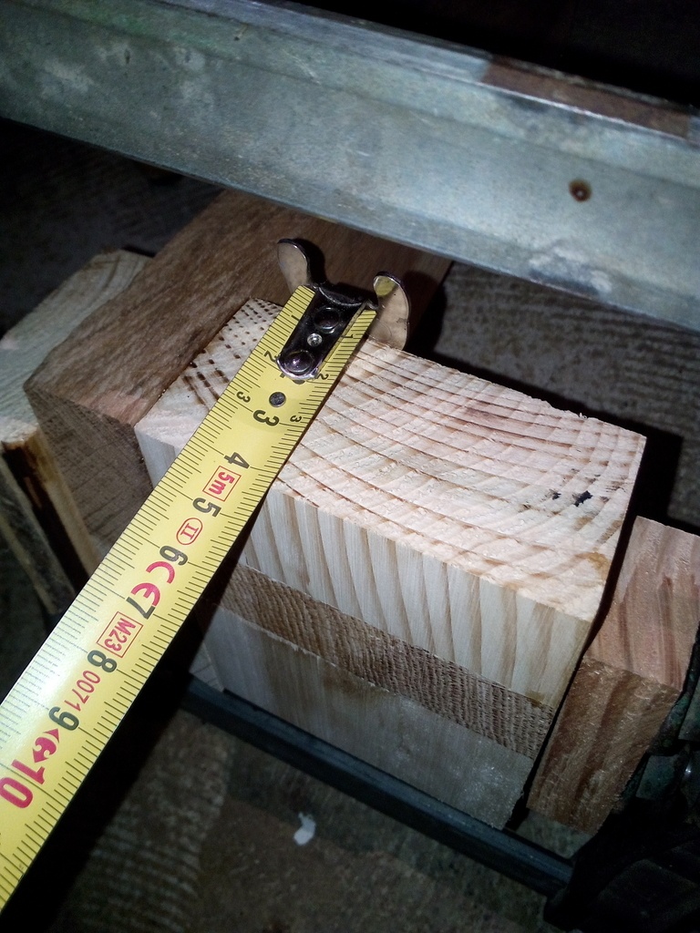

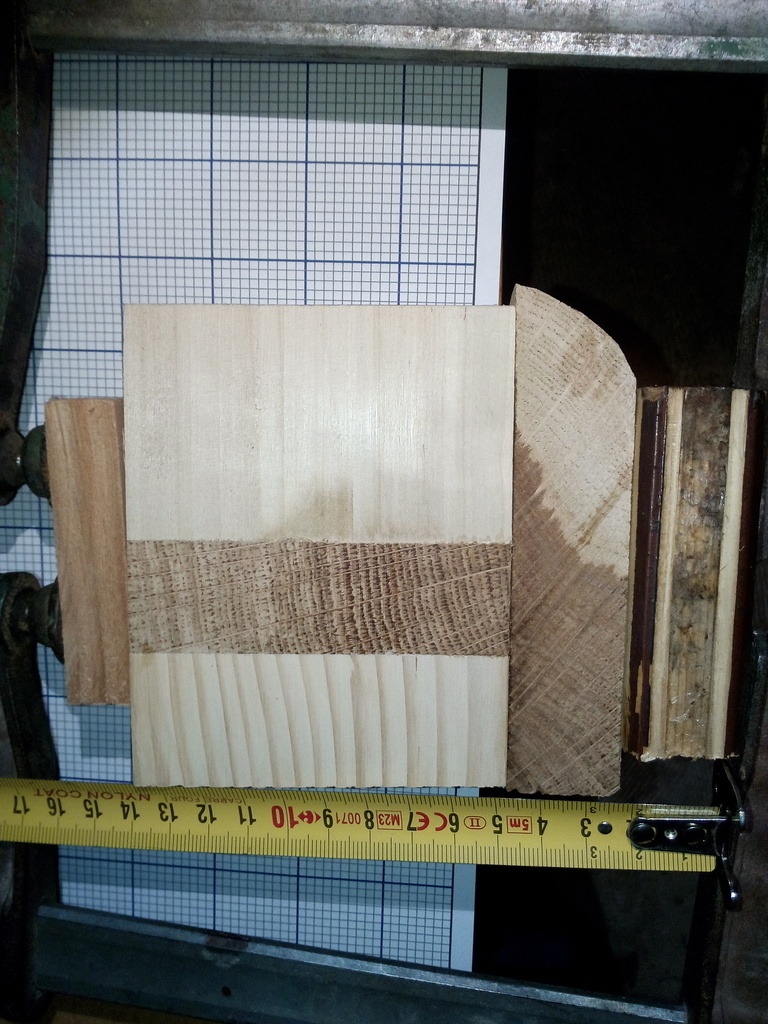

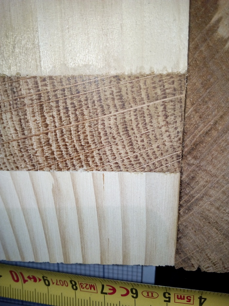

En guise d'exemple, je pourrait donner ça, en photo, un modeste présentoir pour une médaille sportive en cours de fabrication.
En le faisant, je me suis demandé si je ne faisait pas toutes les erreurs qui favorisaient de futures fentes :
  • le chêne au centre, réputé pour sa dureté
  • j'ai même pas croisé les fibres, je suis, "sur chant" ou a "contre-fibres" (je ne suis pas certain du vocabulaire), même si mon bois devrait être sec et rester à l’intérieur, je me demande si ça pourrait générer des contraintes importantes sur ma pièce, si le bois a envie de "bouger" avec les variations d'humidité.
  • Peut être que je devrait plutôt utiliser une colle souple et pas une colle dure comme je l'ai fait ?
Une autre question est peut être, ça risque de fendre mais en combien de temps ? d'années ?
