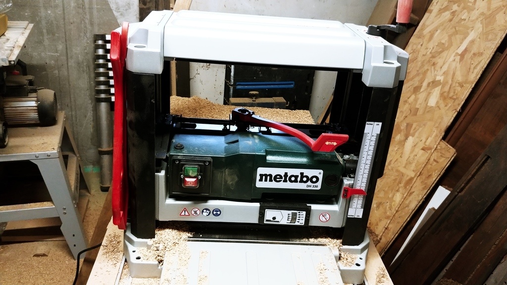

Je rêvais d'une raboteuse et une dégau depuis longtemps. Les modèles d'occasion du bon coin étaient soit des machines bas de gamme dont les propriétaires semblaient vouloir se débarrasser rapidement (regrettant leur achat !) Soit d'énormes et lourdes machines, souvent en 380, qui n'auraient pas tenu dans mon atelier et pour le transport desquelles il m'aurait fallu un camion. Les modèles pro neuves valent bien trop pour mon budget.
J'ai craqué pour une DH330 de Metabo.
Je m'en suis servi tout l'après midi.
Franchement, je suis comme un dingue !
Rapport qualité-prix selon moi imbattable.
Je n'ai aucun intérêt à promouvoir Metabo, je veux juste dire aux amateurs qui n'ont pas la possibilité d'avoir une grosse machine que celle là fait bien le job.
Bon, prochain investissement un aspirateur à copeaux ! Ça devient impératif.
Je vais juste rallonger les tables car trop courtes pour les bois longs ou lourds, et faire un chariot de dégau inspiré de ceux trouvés ici.
Bon, j'y retourne 😁

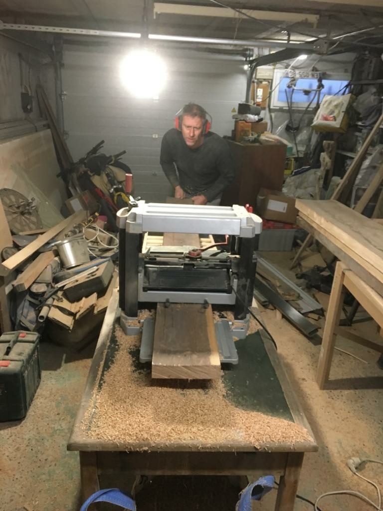

Titigrominet Oui je confirme. Pour des petites pièces on peut degauchir de cette manière, mais dès qu'on attaque du lourd il faut oublier de s'en servir comme dégau.
Exemple de lourd, aux limites des capacités de la machine (image) plateau de frêne de 2600x25x65.
J'ai déjà retourné les fers et ils sont émoussés. Je vais tenter de les faire affûter mais il n'y a pas bcp de rab de profondeur.
Problème également quand on travaille de grosses pièces: la sortie copeaux n'est pas dimensionnée pour et ça bourre. Du coup je n'utilise pas l'aspirateur dans ces cas là.
Titigrominet
Effectivement ça fait gros.. Pour ma part j'ai passé du noyer en 1500x300x40, avec mon aspi à copeaux bas de gamme (einhell à 180 euros) aucuns problèmes de copeaux !
JeffBurlu
Titigrominet Je crois également que comme mes fers ne sont plus affûtés, les copeaux Sony beaucoup plus gros. Ça occasionne la bourre.
