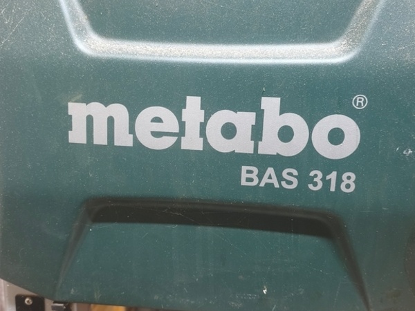

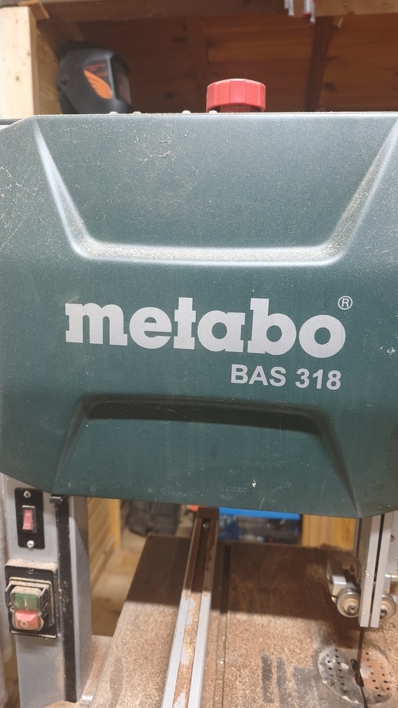

Afin de les découper par la suite au laser et en faire des plaquettes pour mes couteaux pliants, je dois designer des poteaux (80x80) en azobé avec ma scie à ruban Metabo bas318 pour faire des plaquettes de 8 à 10 mm d'épais.
Je ne sais quelle type de lame choisir compte tenue du fait que ce bois est extrêmement dense et contient pas mal de silice.
Quel denture ?
Quelle largeur ?
Quel matériau ? (Bi matière ? Lame spécial métaux ?)
Je vous remercie pour votre aide.
