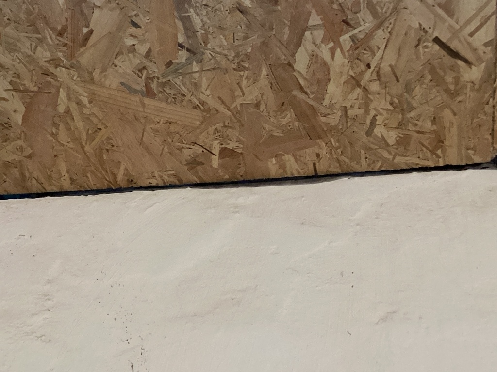

Salut à toutes et tous,
Je progresse doucement dans l'isolation du plafond de mon "atelier" (j'avais posé une question à ce sujet dans cette conversation).
Néanmoins, je me heurte au fait que les murs ne sont ni droits, ni lisses. Résultats, pas endroits, l'OSB ne suit pas le mur et j'ai peur que de l'air frais (en hiver) y passe.
Auriez-vous des idées simples à mettre en place pour combler ces trous au mieux, sans que ce soit trop moche et si possible sans trop utiliser de mousses chelous ou de colles (bon après si y a pas le choix, y a pas le choix, mais si je peux éviter...) ?
Merci par avance !
Jean

tu pourrais fixer sur l'osb une moulure en bois aussi large que nécessaire pour cacher les espaces vides.

D'utiliser de la laine de chanvre que je torsade et que je bourre dans le joint, certains utilisent de la corde de chanvre.
Une finition avec du map+enduit de lissage placo, ou du plâtre, ou un enduit chaux-sable, ou chaux-plâtre, ou encore terre argileuse + sable... Tu as l'embarras du choix.
Il est également possible de tremper la laine de chanvre dans l'enduit avant de le poser
Si c'est moins de 5mm, du mastic de vitrier, maison ou du marchand.
Et si tu souhaites essayer, je peux t'envoyer de la laine de chanvre, il m'en reste bien tant qu'assez comme on dit par ici...

Un coup de sicaflex et c'est plié !😉
Tu peux rajouter un tasseau en corniche, avec une bande de mousse pressée entre le tasseau et le mur, qui s'adaptera aux variations du mur.

Bonjour, pourquoi ne pas rajouter une petite baguette en corniche éventuellement un peu tablettée par dessous?
