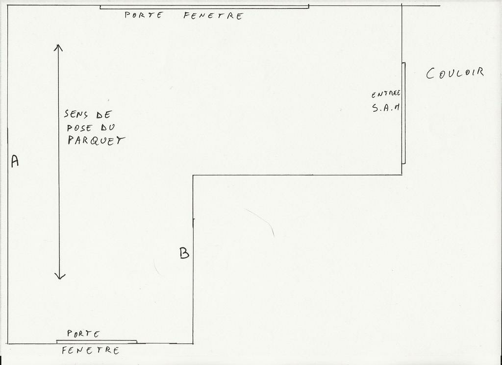

Nous avons abattu un mur qui séparait le petit salon de de la salle à manger afin de gagner de l'espace à défaut de gagner des mètres carrés.
Du coup, nous nous retrouvons avec un L qui s'inscrit presque dans un carré (6 x 7 m).
Dans les 2 pièces j'avais déjà posé du parquet mais j'avais un quasi carré de 3 x 3 m et un rectangle de 6 x 4 m.
Les 2 parquets étaient posés l'un à la perpendiculaire de l'autre.
Notre idée est de retrouver une unité dans la pièce donc je refais le sol (le plafond est fait, les murs sont en cours).
Je pensais poser le parquet parallèle au sens de la lumière traversante entre les 2 portes fenêtres (donc perpendiculaire aux dites portes fenêtres).
Ma question porte plus sur le démarrage de la pose. Est ce que je commence sur le mur le plus long ? ou au milieu du "L" ?
Point A ou point B ?
Le pavillon a entre 40 et 50 ans, l'équerrage n'est pas trop mal mais difficile à vérifier sur ces longueurs.
Merci beaucoup pour vos réponses et bonne journée à tous.
Hello depuis le mur A ! Il faut toujours essayer d'avoir la plus grande longueur au départ pour aligner au mieux !
Quoi comme parquet ??
De plus, les découpes de fin seront sur le mur B et celui de l'entrée, donc non visibles en entrant dans la pièce :)

ça change rien , carrelage , dalles , flottants , etc ... on part toujours de la plus grande longueur !!

fais bien gaffe à ton calepinage, que tu n'aies pas une largeur d'1cm pour terminer ta pièce, et idem quand tu arrives à ton décrochement de mur, sinon, ça ne fera pas beau
Ah oui, bien vu, je vais vérifier ça. Merci du conseil.

Pour ce que j'en sais, on commence toujours le revêtement d'une pièce par une dalle entière au centre de la porte d'entrée. puis on commence par la partie au fond à droite, c'est la que se pose le premier regard...
Du coup, on pose un cordeau du centre de la porte vers le mur d'en face le plus éloigné puis on part à l'equerre vers la droite et on pose en revenant vers la sortie. Les coupes sont sous les plinthes.
Enfin, c'est ce que m'avait appris un "ancien" carreleur. J'ai posé plusieurs revêtement depuis avec cette méthode et le rendu était chaque fois nickel.
Je ne sais pas si je me fait bien comprendre.
Cela dit, je ne suis pas un pro alors...
Bon courage
Du coup, sur le mur À, je commencerai par la droite. Et je ferai attention au calepinage en largeur comme me l'a conseillé Niouniou. Et du coup, je ferai attention aussi à bien placer la dalle à l'entrée de la pièce. Merci

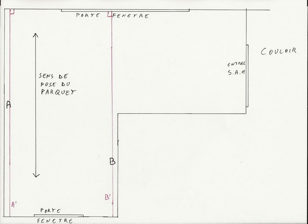

En gros, tu place la première rangée à partir de la porte vers le mur À puis tu pose la "colonne" le long de À perpendiculaire avec les (découpes) à la 1ere rangée et tu deroule...
Il faut que tu définisse un angle droit entre ton pan A et ton pan porte fenêtre.
L'objectif est d'obtenir une droite A' parraléle à ton pan A à maximum une largeur de lame de ce dernier.
Pour obtenir cet angle droit tu peux utiliser la technique du 3/4/5 ou autrement appelée pythagore.
Il t'es possible de jouer sur cette droite A' pour obtenir de la droite B' (alterego parallèle à A') qu'elle soit également à une largeur de lame maximum de ton pan B.
Cela te donnera deux lames complètes de chaque côté de la pièce. Si le tout est parallèle à l'entrée c'est jackpot. Pour le jeu périphérique, un minimum de 8mm est préconisé. Sur du massif le maximum est à prevoir (épaisseur de la plinthe)
Bonne pose ☺👍🏻
+1
Je ne comprends pas bien. Tu me donnes la méthode pour vérifier l'équerrage de la pièce ?
OU alors c'est pour partir de la droite A' quitte à faire des découpes ensuite le long du mur A pour rattraper un équerrage défaillant ?
Parce que si je mets des lames complètes en A et en B, ça fera inévitablement des découpes qui ne sont pas sous les plinthes.
Sauf si tu calepine entre A' et B'. Cela te laisse deux largeurs de lame pour t'arranger et n'avoir de découpes ni entre A et A', ni entre B' et B. (J'entends de découpes sur plusieurs lames).

J'ai tracé A' et B' sur mon plan.
Soit j'ai une chance de malade et il n'y a aucune découpe à faire.
Soit il y a forcément une découpe entre A et A' ou entre B et B'.
Il ne peut pas y avoir de découpe entre A' et B'.

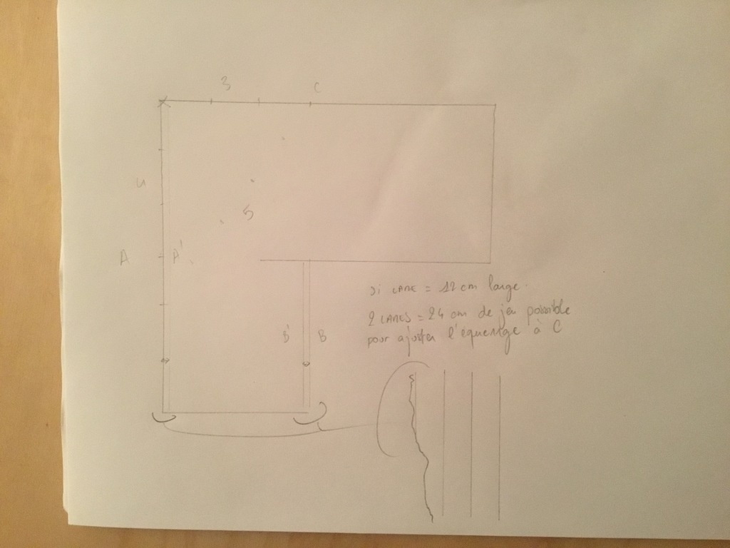

trente six seb désolé pour le crobard pourri j'allais me pieuter 😂. Ce qui ne dois pas arriver c'est le petit'bout de lame supplémentaire comme sur le focus en bas a droite de mon dessin.
Tu aura forcément une coupe. Mais sur une seule ligne de lame de chaque côté de ta pièce. Tes 24 cm sont le jeu dont tu dispose pour t'en assurer.
Je pense que tu avais prévu ça. Je m'exprime mal c'est tout 🤪
Ah ok oui merci, on parlait bien de la même chose en fait alors.

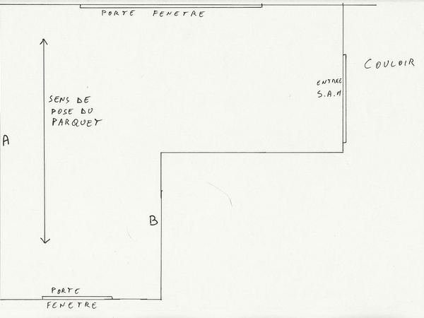

Mur A aussi car moins de découpe de fin.A ce sujet ne pas trop ajuster contre les murs mais laisser un jeux presque aussi grand que l'épaisseur de la plinthe.
Nickel, je vais faire comme ça. Merci ! 🍻
