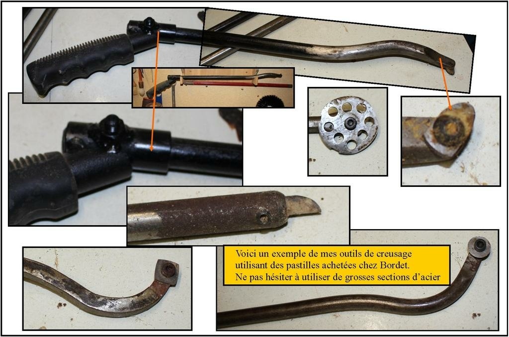

Bonjour Perso je n'utilise pas le crochet Martel car trop cher mais une la au bout d'une tige que j'utilise comme un racloir
Ci joint une photo de mes outils de creusage que j'ai réalisé avec des pastilles achetées chez Bordet et une grille de hachoir

Désolé je n'avais pas vu ta réponse ! Je vais regarder ça de près et me rapprocher d'un forgeron coutelier a côté de chez moi voir ce qu'on peut faire et m'orienter peut être vers les pastilles.
