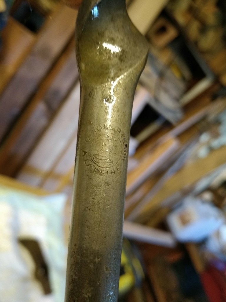

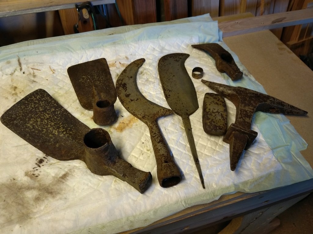

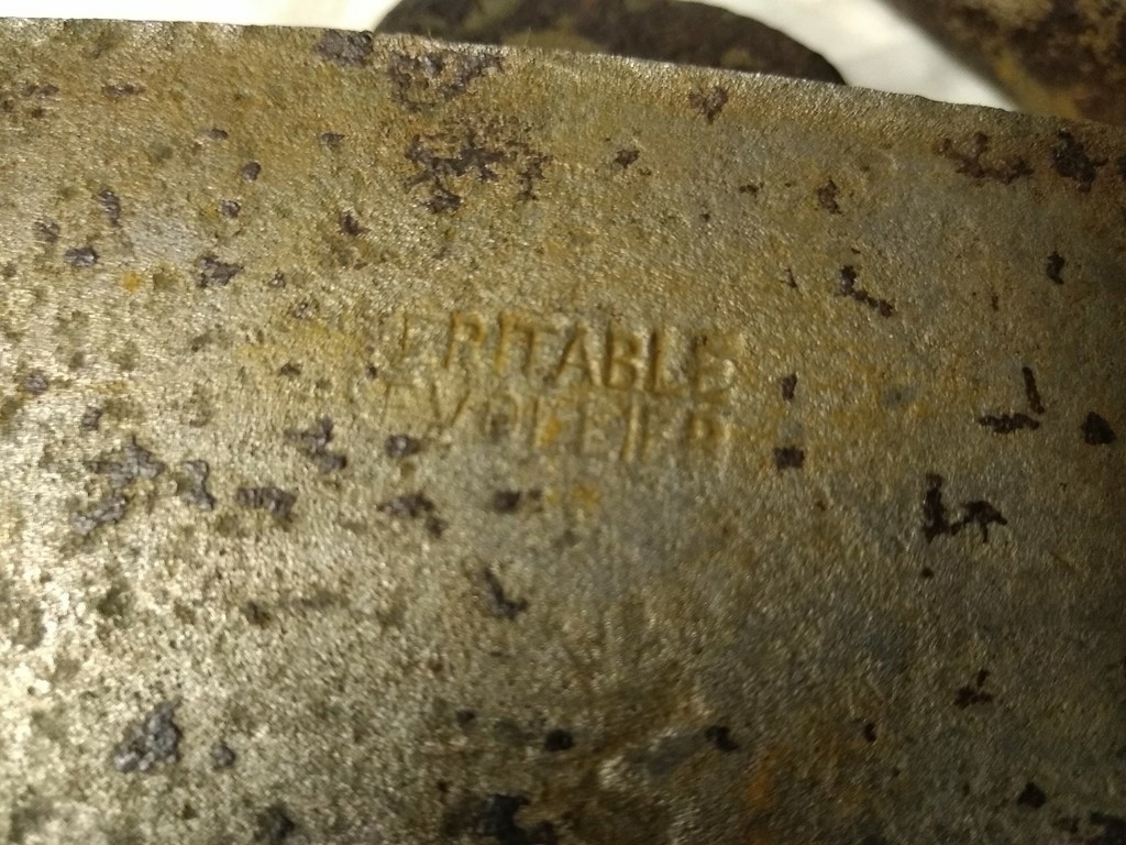

Je suis en train de remettre à neuf certains outils dont quelques uns viennent de mon grand père mais on été laissé a l'abandon.
Mes questions concerne les manches et poignées des planes et serpette, comment fixer les manches ?
Et si vous avez des infos sur les marques?

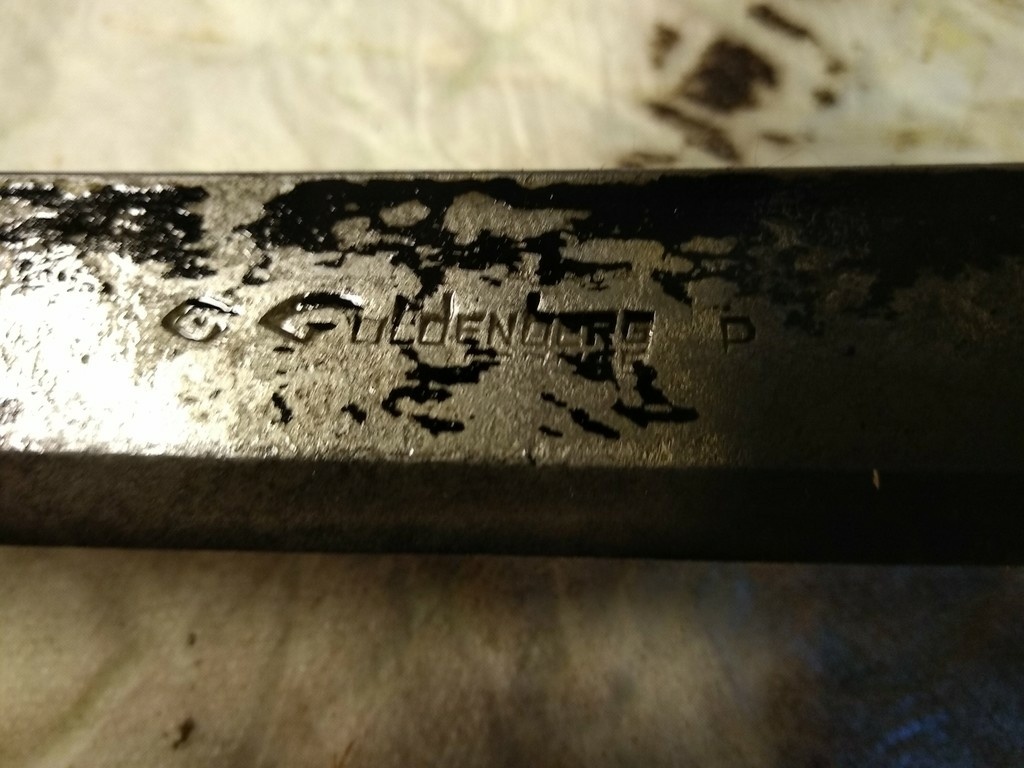

Plane Goldenberg récente, vu le logo. Ma marque préf' ;)
dependancesbois
oui et en super état ! ça vient d'une cliente qui ne savait pas ce que c'était, avec les tarières! quand elle m'a demandé et que je lui ai dit elle m'a dit : cadeau! çà fait plaisir!

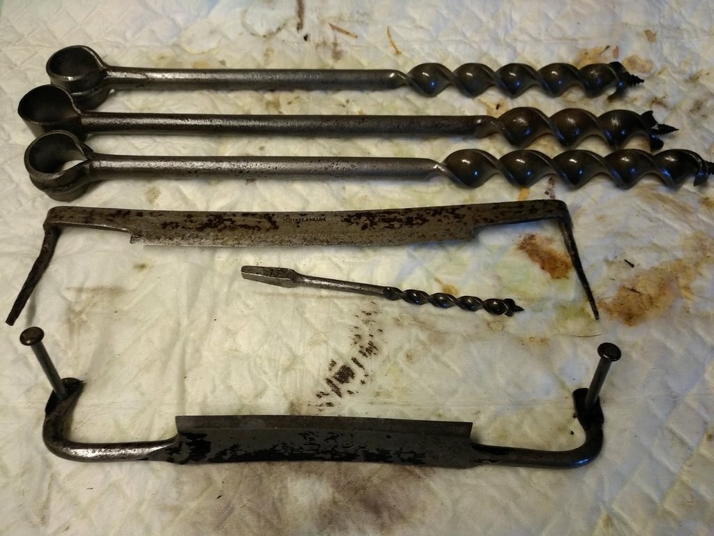

Pour le coup c'est celle pour laquelle je me pose le plus de question par rapport à l’emmanchement.
Les soies ressemblent à de gros rivets longs. S'il ne sont pas vissés sur le corps de la plane mais bien rivés comme je le pense, alors il faudra les désolidariser (limer ou marteler la sur-épaisseur) pour ensuite les remonter avec le manche en bois et river le tout de nouveau. En principe ce doit être de l'acier doux qui s'y prête bien.
Pour les tarières, tu me diras si tu arrives à les remettre en état, ce n'est pas évident je trouve -quand la vrille et les ailettes tranchantes sont trop rouillées- de retrouver un outil qui fonctionne bien.
dependancesbois
Je te confirme pour la plane, c'est bien ce que tu dis.
Pour les tarières elles sont bien revenues et les ailettes sont nickel ! Plus qu'à faire un manche pour les trois.
Je vais faire un pas a pas sur la restauration des divers outils comme ça ça permettra d'avoir un retour sur tout ça.

Tu peux aussi passer la brosse après le vinaigre, ce qui aura pour effet de retirer les traces noires visibles sur la photo "Goldenberg".

Pour emmancher la soie faut il faire un trou étagé dans le manche?
Et la plane avec l'autre système de fixation (en bas de la deuxième photo) sais tu comment ça en fixe?
Sur les planes que j'ai, la soie est rivée sur une petite rondelle qui permet de retenir le manche en bois.
Pour éviter que le manche éclate quand on enfonce la soie, il vaut mieux mettre une virole à l'extrémité.
