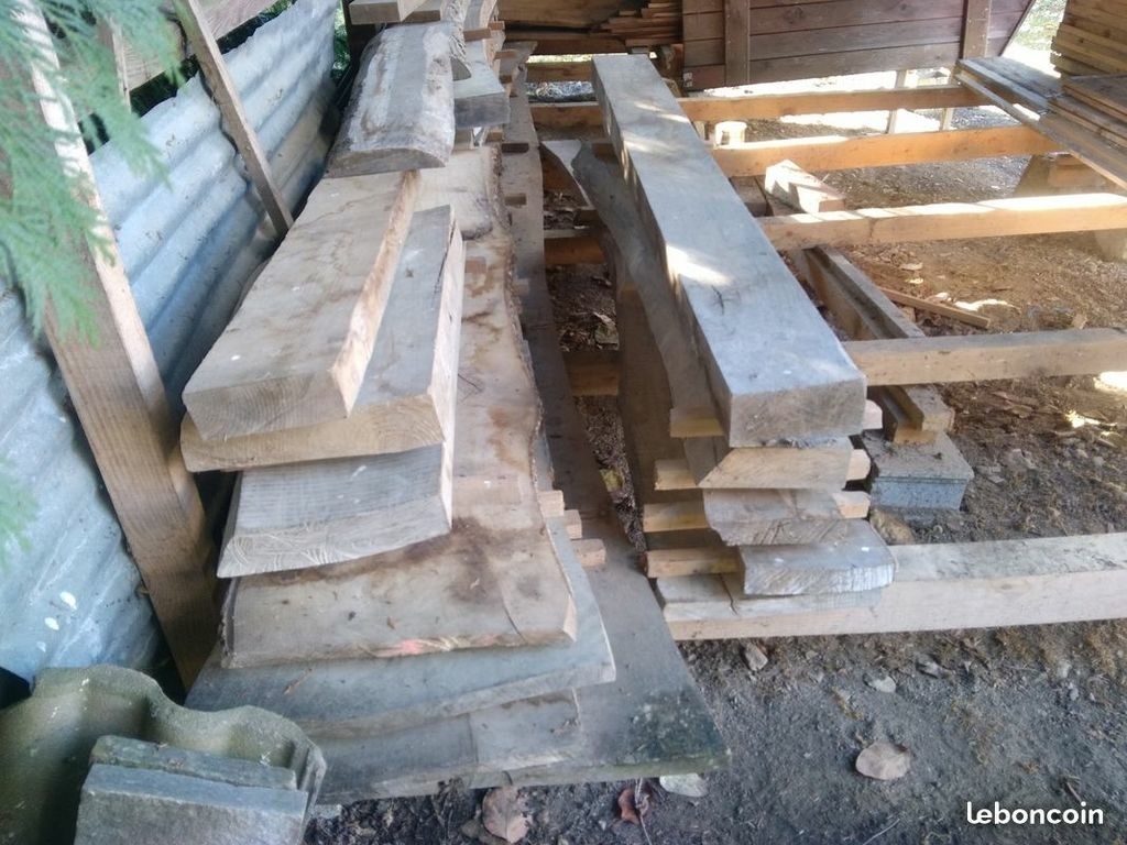

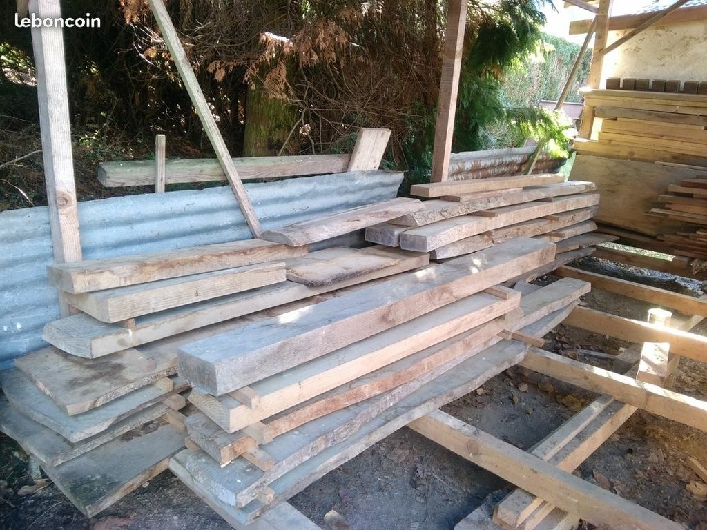

JeffBurlu
Oak bonne pioche oui ! Même si je n'avais pas anticipé le poids d'une telle cargaison dans un Scénic 😯 C'était limite net j'ai fais les 140 km en modérant mon allure et en prenant les courbes en mode Escargot neurasthénique sous valium 😑
M'en rester ? Ahahah je crois qu'avec tous les projets que j'ai en tête, il me faudrait toute une forêt !
T'en rester après la table. 😝 le trajet t'as laissé le temps d'imaginer ce que tu en ferais.
