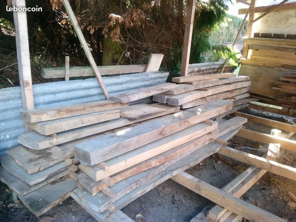

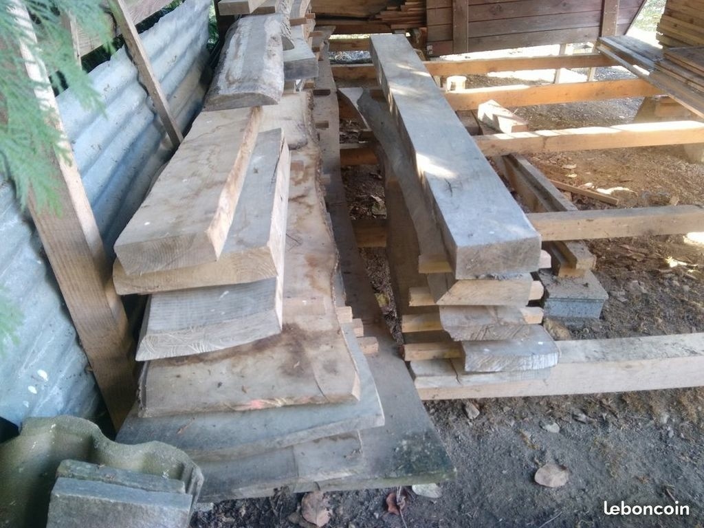

Bonjour à tous
Question simple: Je dois déligner du frêne, épaisseur entre 20 et 50 mm. Je possède une scie plongeante dont les lames sont de diamètre 160.
Quel type de lame me conseillez-vous ?
Merci pour votre aide
Jeff
