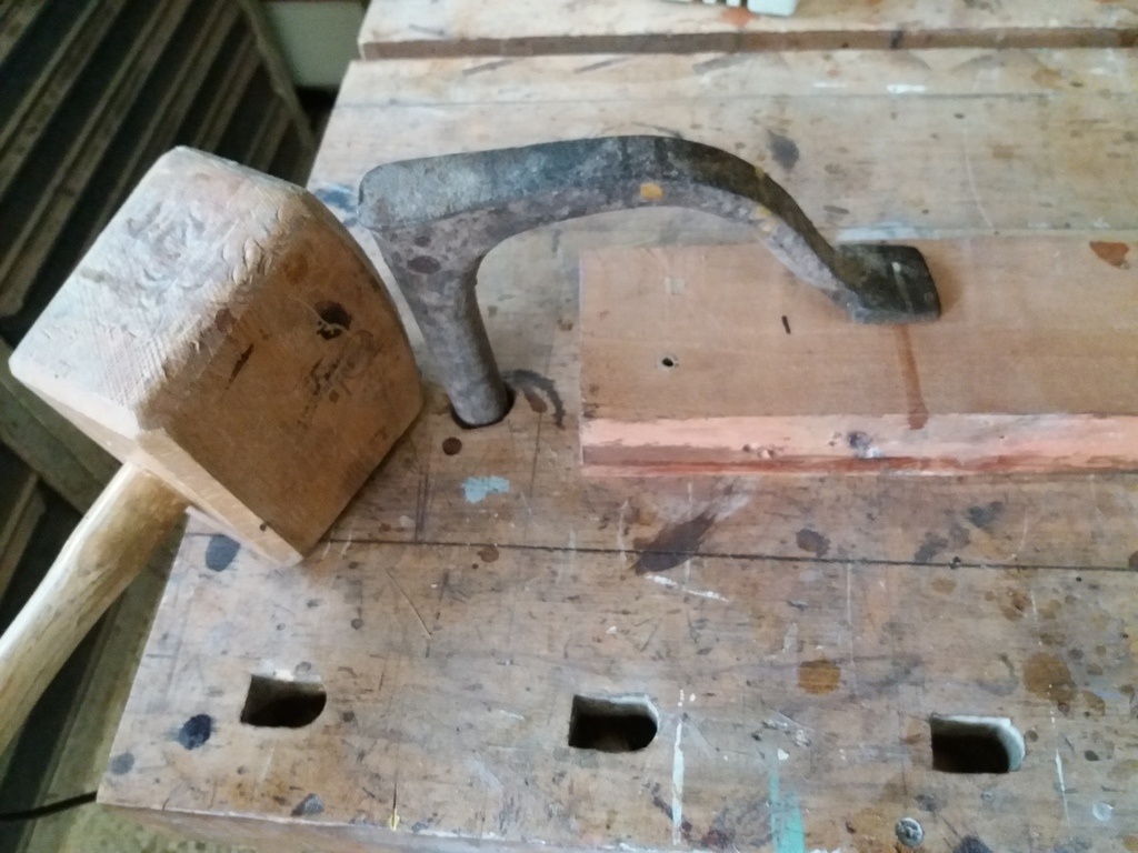

Voila un valet réalisé par un Forgeron.Pour réaliser le talon du coude deux solutions s'offrent.
Soit refouler la barre de métal avant de le couder afin d'obtenir la quantité de métal nécessaire.Soit le souder à la forge en réalisant deux amorces en sifflet et en s'aidant de la plaque laffitte pour ne pas décarburer le métal.
Le reste n'est qu'ersatz
Si tu le souhaites, Il est à toi.

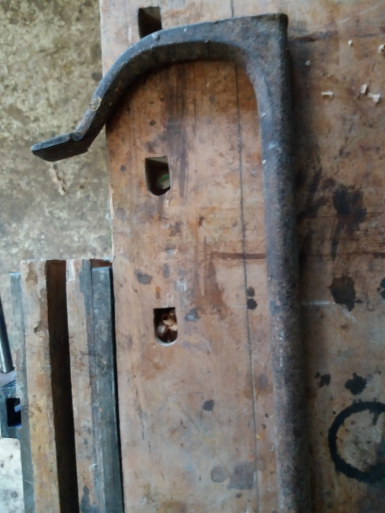

Effectivement, j'en ai aussi un qui fait environ 40 cm de long (que j'ai trouvé dans un magasin de seconde main) et un autre un peu plus court(mon voisin qui me l'a donné.
d'ailleurs je ne sais pas le quel mettre parce qu'ils n'ont pas le même diamètre de tige😕
