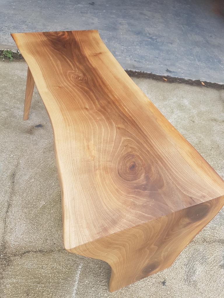

Bonjour à tous

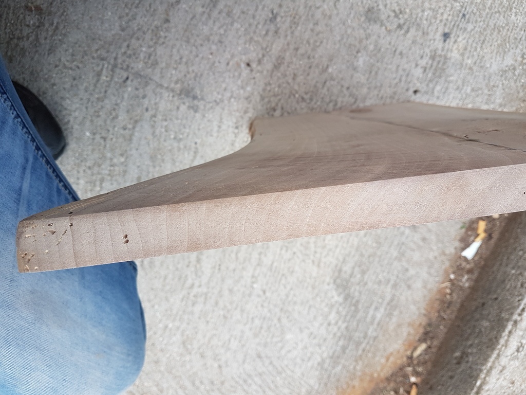

J'ai récupéré du bois provenant d une annonce
Je suis complètement novice, pourriez vous m'aider à savoir quelle et cette essence de bois ?
Merci d'avence
woodwood

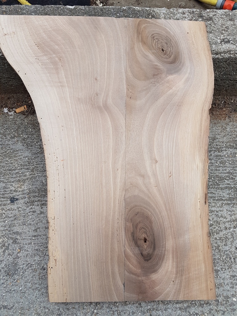

Voilà , comme promis d autre photo
Merci pour les nouvelles photo.
Une dernière sur dosse de plus près pour voir le grain du bois serait le top ;) !
Jeff DesignBois
Accroissement annuel très important. plus de 4 8mm par ans au vu de la taille des trous de vrillettes.
flexo
Et de l'Orme est ce que c'est totalement stupide? j'en ai une étagère chez moi et c'est très ressemblant, notamment ce veinage serré.

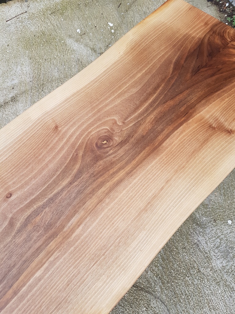

Voilà le résultat une fois l huile passer dessus
Joli !
Hésite pas à montrer ta réalisation dans le rubrique Créations !

Le second lot de photos me laisse plutôt penser à du Noyer.
noyer aussi pour moi
Si tu veux, tu peux upper la réponse pour marquer ton accord :)
C'est fait 😀
monsieur boris beauland gagne aujourd'hui un bon point pour sa réponse qui correspond a la mienne , je pense qu'il a raison il s'agit de noyer blanc qui aurait pu être étuvé pour avoir un peu de couleur , le brou de noix y suppléera ces un bon bois les vrillettes en sont friandes ps avec dix bons points vous aurez une image

Donc du noyer ,merci à vous tous pour votre aide

Entre le noyer et chateigner aucun des deux ne fait partie de ton avis .
le noyer et le châtaignier sont pourtant bien différent je ne vais pas me noyer dans les explications, dommage il n existe pas de demi point
bonjour l affaire est entendu les bons points ont ete donnés c 'est du noyer blanc la partie est terminée

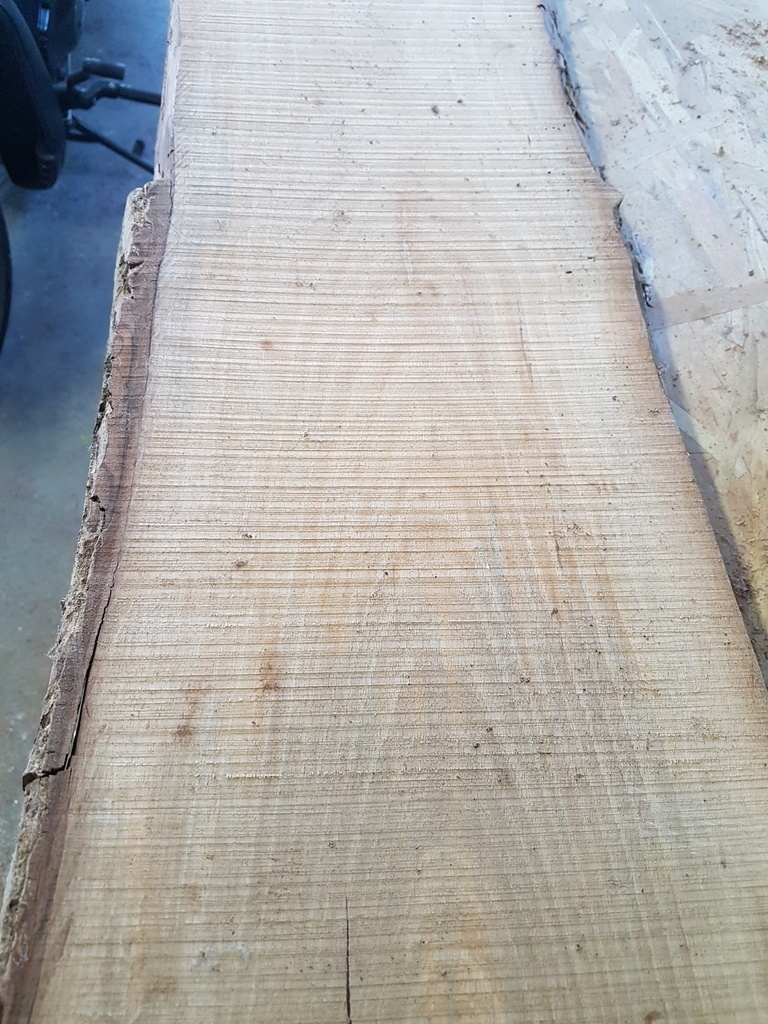

woodwood
Peut être châtaignier.
Il faudrait pouvoir mieux voir la structure du bois (et non les traces de sciage ;) !).

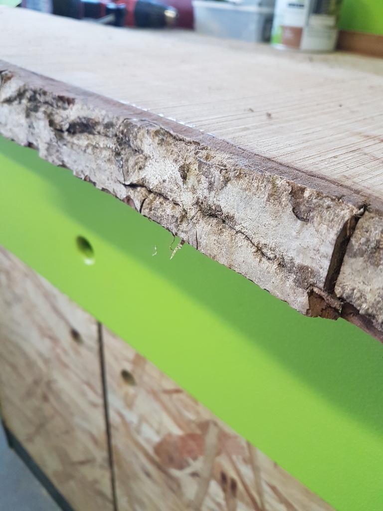

L'écorce c'est intéressant, si tu peux ajouter le bois de bout, c'est top.
Quelques petits coups de rabot manuel serait le top, sinon ponçage rapide d'une petite zone.
woodwood
Merci dneis !
Je vai faire d'autre photo alors
Les nouvelles photos me poussent à dire que ce n'est peut-être pas du châtaignier.
bon raisonnement
oui, je doute aussi en voyant la photo en bout.
ça me paraît trop homogène pour être du chataîgnier

Je pense vu le cœur que c est du noyer.
