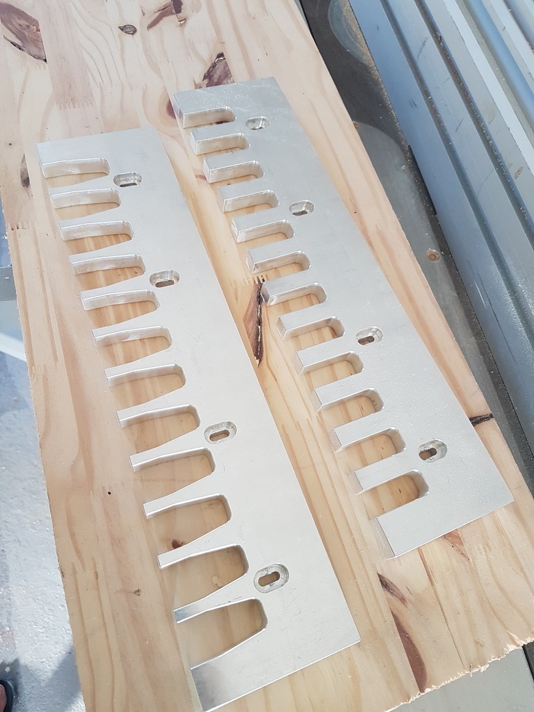

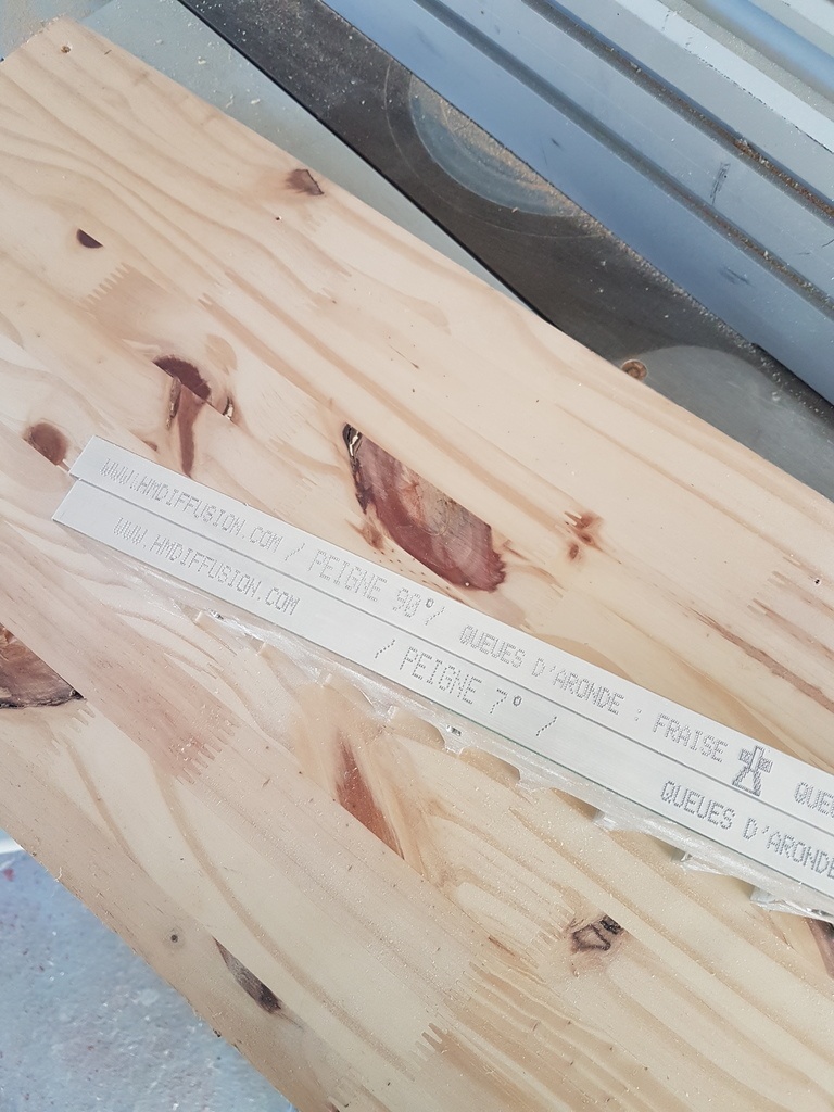

Bonjour à tous, j'ai récupéré un gabarit pour queue droite et queue d'aronde . Mais je ne dispose que de ça ( photo ci-jointe )J'ai essayé avec des fraises que j'ai déjà et une bague à copier mes impossibles de faire quelque chose de bien ou alors je mais prends très mal ( ce qui est possible) Je pense qu'il faut des fraises adapter Si quelqu'un a déjà utilisé ce gabarit je suis preneur de tout conseil Merci

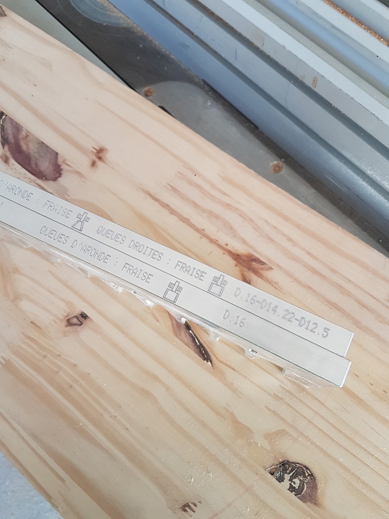

À mon avis, ce n'est pas forcément compliqué de trouver les bonnes fraises, il faut réussir à interpréter ce qui est inscrit sur tes peignes, ou à les calculer.
En interprétant les schémas, il semble qu'il ne faille pas une bague, mais des roulements. Cependant, ça me semble bizarre 🤔
Déjà, tu dois avoir une fraise à queue d'arronde de 7° semble-t-il. Avec un roulement correspondant au plus gros diamètre.
À priori, il te faut une queue droite de 16 avec un roulement de 16 aussi donc.
Je prendrais donc une fraise à queue d'arronde avec le plus petit diamètre à 16mm. Celle là quoi.
Tout ceci restant au conditionnel 😣😏

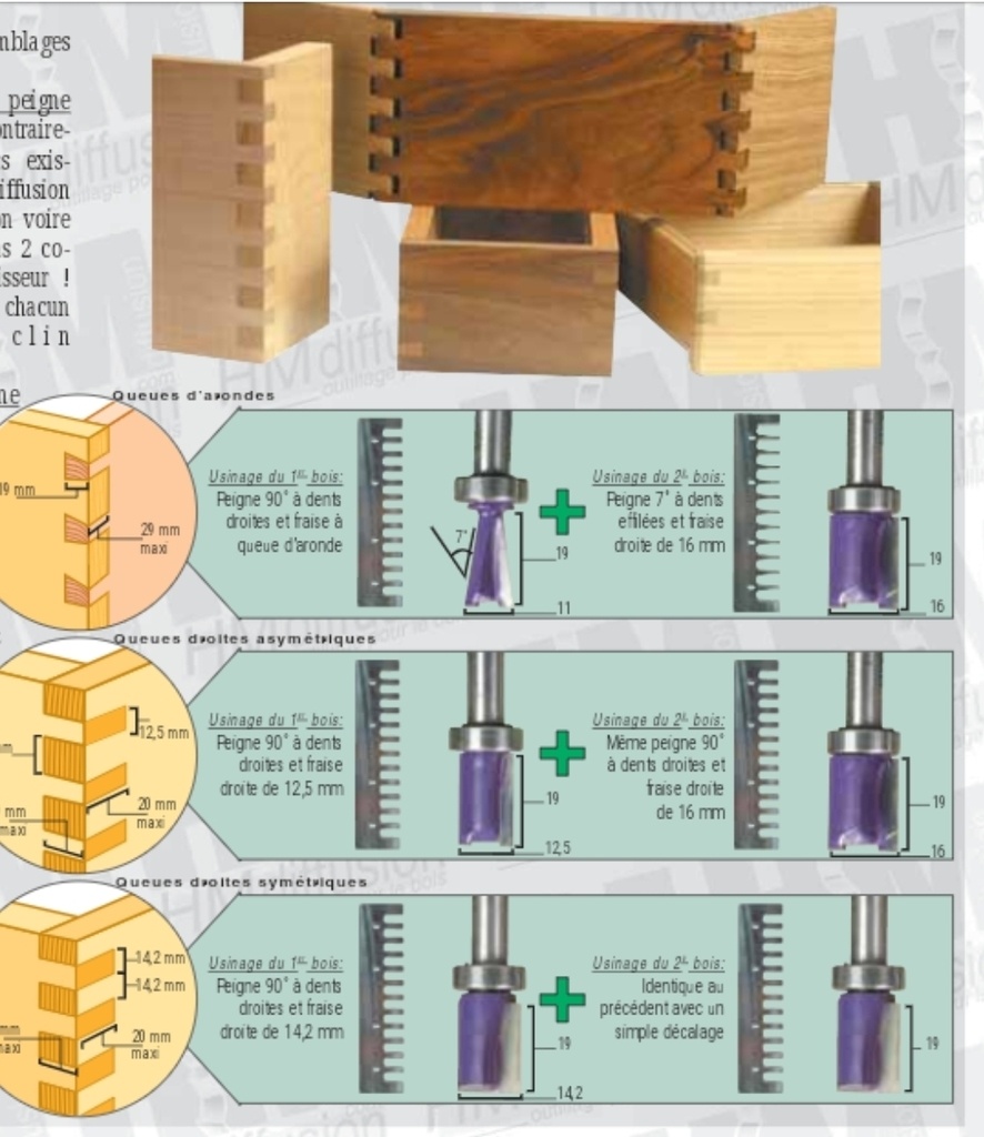

Voilà ce que j'ai trouver concernant les frais , mes les roulement aucune idée de leur taille
Les roulements font la taille de la fraise (gros diamètre pour la queue d'arronde)
Si on prend ta doc, c'est Celle-ci qu'il te faut.
woodwood
Ah oui je pense que c est parfaitement ça pour la fraise queue d aronde , me manque plus que 3 fraise droite . Une de 12,5 .14,2. Et 16 . C est bien ca ?
Ça dépend de ce que tu veux faire.
Pour des queues d'arronde, il te faut la 16.
La 12.5,c'est pour des queues droites asymétriques
La 14.5 pour des queues droites symétriques.

D'après les photos tu as uniquement les peignes qui se fixent sur un support qui va avec.
Ce genre de système
Il faut une bague de guidage adaptée, ainsi que le couple fraise droite - fraise à queue d'arronde qui va bien. En général tout ça est vendu ensemble.

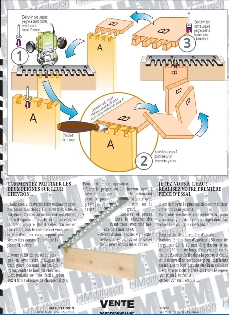

J'avais téléchargé leur doc quand HM Diffusion était encore là :
Lien
woodwood
Merci riton !la taille du roulement et importante ?
riton
Oui, si il est trop large tu va faire une trop petite entaille, et vice versa.
Un gabarit correspond forcément à un jeu de fraises. C'est contraignant vu comme ça, mais une fois que tout est raccord, tu peux envoyer à la volée des kilomètres de queues d'arondes :-)
