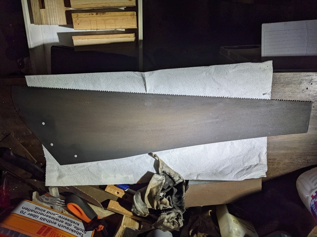

Encore une question idiote car beaucoup d'hésitations pour la suite des opérations concernant la restauration du vieille égoïne.
Pour la petite histoire, je donne très largement priorité à l'utilisation des outils à mains dans mon garage et je suis loin d'être a mon coup d'essai concernant la restauration de scies.
Malgré tout celle-ci j'ai peur de la martyriser car malgré le fait que je n'ai pas identifié la marque (médaillon ci joint) la lame a l'air de très bonne facture, et me tourne vers vous pour d'éventuels conseils...
Ma méthode, qui m'a toujours donné satisfaction (jusqu'à aujourd'hui) :
  • bain de vinaigre minimum 24h
  • brosse métallique (laiton) si besoin et ce fut le cas ici
  • wd40 et laine d'acier
  • wd40 et abrasifs à la main sur calé 180 240 400 et parfois 800
  • nettoyage et dégraissage à l'essence f
  • petit coup d'huile de camélia
  • avoyage affûtage tout ça tout ça

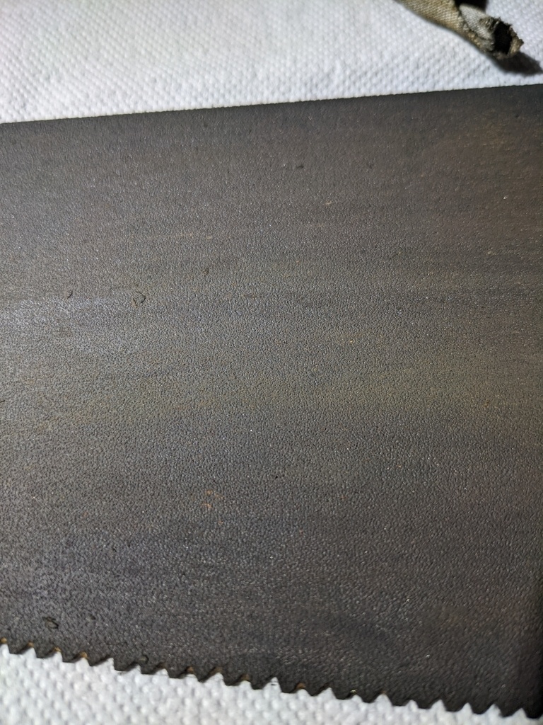

Ici, avec toutes ces étapes je n'ai pas réussi à retiré cette aspect noir et ce touché granuleux que j'estime être probablement handicapant à la coupe (ou peut-être pas, il est vrai que je n'ai même pas essayé).
La laisseriez vous ainsi?
Avez vous une étape supplémentaire à me suggérer ?
Merci de vos lumières

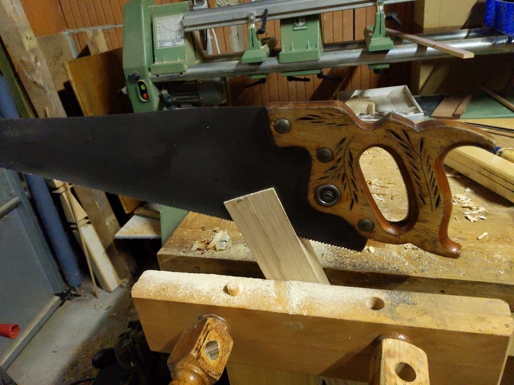

glaude ma conseillé de tester la scie en priorité.

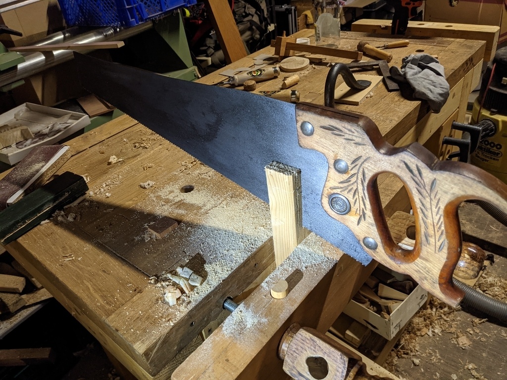

Au final j'ai quand même poncer au gros grain : 60, 80, 120, 180, 240, 400 et 800, minimum 5 minutes par grains. Passage dune pierre à huile sur les flancs de la denture. J'ai réussi à avoir une surface assez douce même si encore loin d'être parfaite.
J'ai affûter et avoyer la lame histoire de me faire un avis en profitant pour la passer en délignage et tester la coupe : pin et frêne et ça coupe parfaitement bien même sans paraffine.

Typique d'un nettoyage au vinaigre, tu auras beaucoup de mal à retrouver un aspect lisse et brillant. Si c'est encore possible, j'en doute.
Le vinaigre est vraiment à bannir sur l'acier. Papier de verre, grossier, puis de plus en plus fin avec du papier de carrossier à l'huile ou à l'eau. Top finition lustrage au Belgom.
Oui ça ressemble à un piquage par oxydation. Le vinaigre enlève effectivement la rouille mais attaque aussi le métal ! Surtout si c'est un acier au carbone la couleur noire est normale après avoir été exposée si longtemps à de l'acide.
Perso j'utilise jamais de vinaigre je poncé et poli à la main sans décapage chimique.

tout dépend du niveau d'oxydation. Si il a atteint les inscriptions il n'y a aucune solutions puisque pour décaper la rouille il faudra enlever le métal oxydé.

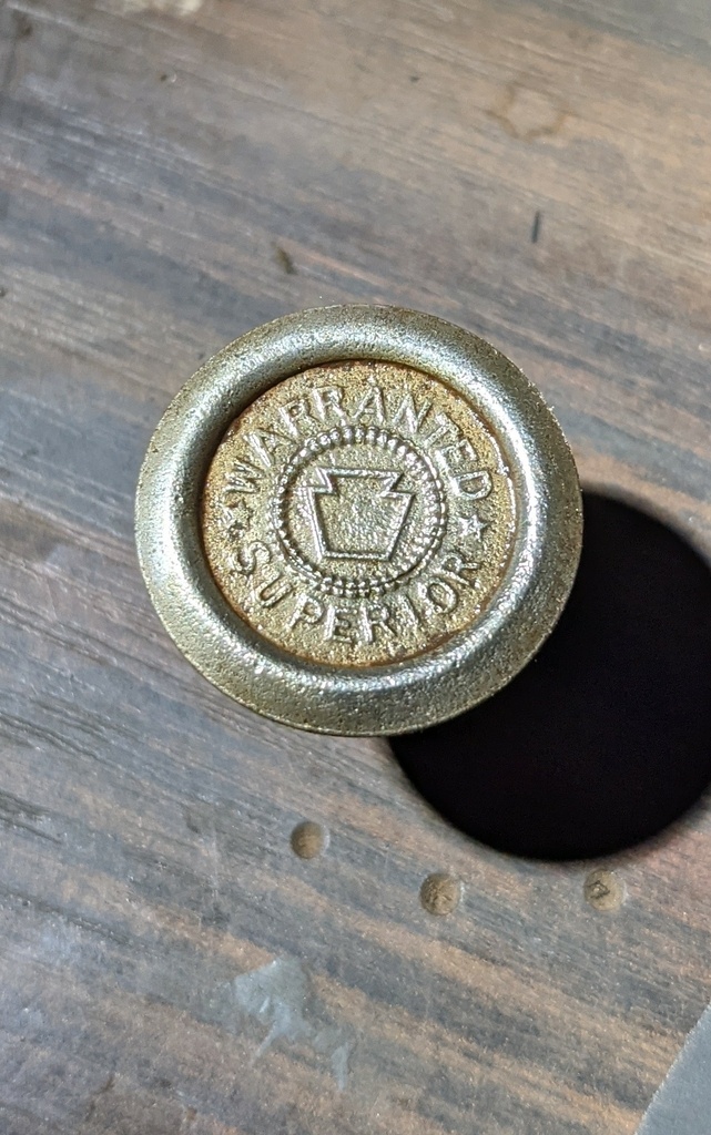

En ce qui concerne le médaillon, c'est marqué "warranted superior", soit "garanti supérieur".

Je pense que tu as attaqué la bête un poil fin. Le 180 c'est vraiment pour une oxydation de surface. Pour peu que la lame soit riche en carbone, c'est difficile d'enlever de la matière.
Pou ma part, je commence toujours pas un grain 60. Même si c'est juste 3 ou 4 aller/retour.
voici mes grain : 60 , 120, 240, 400.
Les dents ont l'air d'avoir pris cher.
Bon courage pour la suite

Ok pour Disston
Mon avis: tu l'as donc tu l'affutes et tu 'essaie et seulement ensuite tu tireras les conclusions.
C'est de la piqure qui altère l'acier, genera probablement le glissement de la lame mais ne l a rend pas inutilisable non plus

C’est une Disston d’avant la première guerre 1911/1918. Par contre la lame a l’air en très mauvais état.
GillouSpitzbuewe
J'en ai bien peur...😭
Je ne m'en rappelais plus mais il est vrai que sur celle ci j'ai pu apercevoir le mot Keystone en marquage chimique sur la lame. Hélas très peux perceptible, le reste est illisible voire effacé et impossible à prendre en photo.
dependancesbois
Ouch, oui si après toutes ces étapes elle est encore comme ça, ça craint j'en ai peur !
Wolfie
Pour être plus précis, ce type de médaillons sans le nom de marque étaient mis sur des produits moins qualitatifs, il s’agit donc en quelque sorte d’une sous-marque à priori de Disston. Keystone = clé de voûte

Bien affutée (par contre là, tu vas t’amuser car la denture n'est pas belle), bien avoyée bien paraffinée elle va sciée comme une neuve. Par contre moi je ne met jamais d'huile de camélia sur mes scies, il ne durci pas et du coup sur des scies avec un avoyage faible cela colle plus que ça ne fait glisser. C'est dommage car il protège bien de l'oxydation
