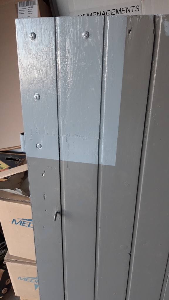

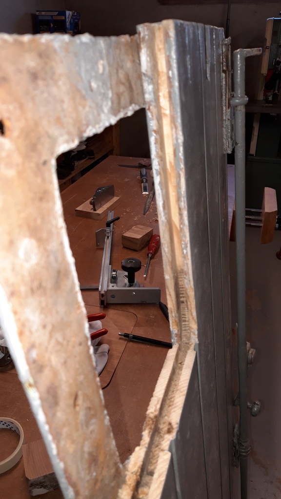

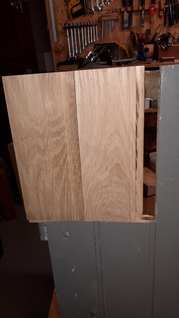

Ma question est toute simple: combien vous, les pros,les vrais prendreriez vous pour cette réparation sur un volet.
BON...Je ne suis pas un pro... j ai enlevé la partie pourrie refait une rainure et essayer de faire un truc propre et solide d autant que c est à cet endroit que vient se fixer la barre qui maintient le volet ouvert.

pour faire un boulot propre je compterai 4 heures de travail si le client m' apporte le volet et vient rechercher celui ci à 55 euros de l' heure et avec une couche d'impression plus la TVA si je ne suis pas en auto entreprise soit 220 euros ht, comme aucun menuisier ne veux faire ce genre de travail il pourra m inviter a déjeuner

Merci etiennedesthuilliers ! Il est vrai que j ai mis environ 4 heures sans être trop maniaque... et j ai trouvé dans mes chutes deux morceaux de chêne qui n ont nécessité qu une petite passe à la raboteuse pour être à l épaisseur.

Perso j'aurais fait différemment (changer les 2 lattes complètes, ça me parait moins long en temps de main d'oeuvre que la méthode choisie, et ça assure un mouvement du bois uniforme sur toute la longueur de la latte donc une réparation plus durable).
Si j'ai de quoi faire en bois dans mes chutes un petit forfait 5€ symbolique.
Un petit forfait consommables de 5€ aussi (usure des lames de RD, scie, outils de toupie, papier de verre)
En main d'oeuvre :
_20-30min pour démonter le volet et retirer les lattes bouffées.
_Choix du bois dans mon stock/débit/corroyage : 30 min
_Choix de l'outil de toupie ou défonceuse/pointage/usinage : 30 min si j'ai un outil adapté, 1h si je dois jouer avec plusieurs.
_Préparation de la finition (montage à blanc/démontage/ponçage) 45min
_Assemblage définitif : 30 min.
Soit entre 2h35 et 3h15 pour le travail du bois, si c'est un très bon client/pote je dirais 2h30 ; sinon je compte 3h.

Palissandre bien vu! Le volet est en sapin...la reparation en chêne...parce que j avais ça sous la main...
