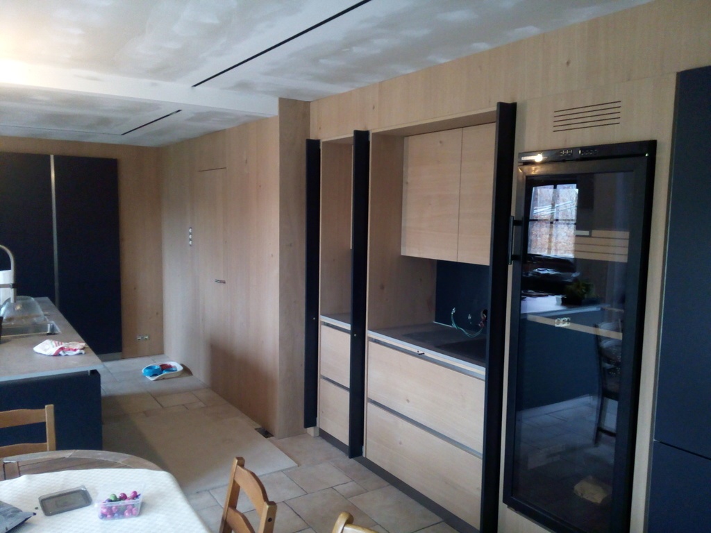

Woodstock
Fin de semaine je passerai sur le chantier qui a 2 ans maintenant,je ferai une photo et tu pourras comparer les 2 ,une image vaut mieux que du blabla 😉

flonflon
Merci Woodstock !
Deux ans, c'était hier. quand je disais "quelques années", je pensais à 5 ans ou plus. Mais il est vrai que 5 ans, c'est une éternité, de nos jours... ;) Dans 5 ans, la déco aura été changé.
