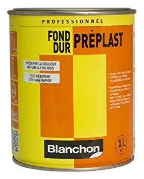

J'ai l'habitude d'utiliser le fond dur pré(p)last Blanchon et j'en suis globalement satisfait.
Cependant, je pense qu'une légère dilution ne lui ferai pas de mal, car il sèche parfois si vite que je me retrouve avec quelques traces de pinceaux.
Or, il préconisé d'utiliser le diluant syntilac de la même marque. Je pense qu'un diluant cellulosique doit faire l'affaire, mais n'en ayant pas sous la main, je pose la question avant d'acheter un bidon.

a priori , en lisant un peu ( je n'utilise pas ces produits donc je ne peux pas affirmer à 100 %), le solvant serait du MEC ( en anglais MEK) , en clair du méthyléthylcétone , un solvant puissant pour résines et qui est plus performant que le cellulo, tu trouves sur Google aux environs de 10 euros le litre !
Bien sûr les protections solvants et consignes de sécurité à respecter!
Ton fond dur n'est pas du "Prelast" même si avec cette chaleur on a envie de faire la sieste, c'est du "Preplast" , du moins c'est ce qui est écrit sur le bidon!

Ahah! 😅 En effet, c'est du Préplast!
