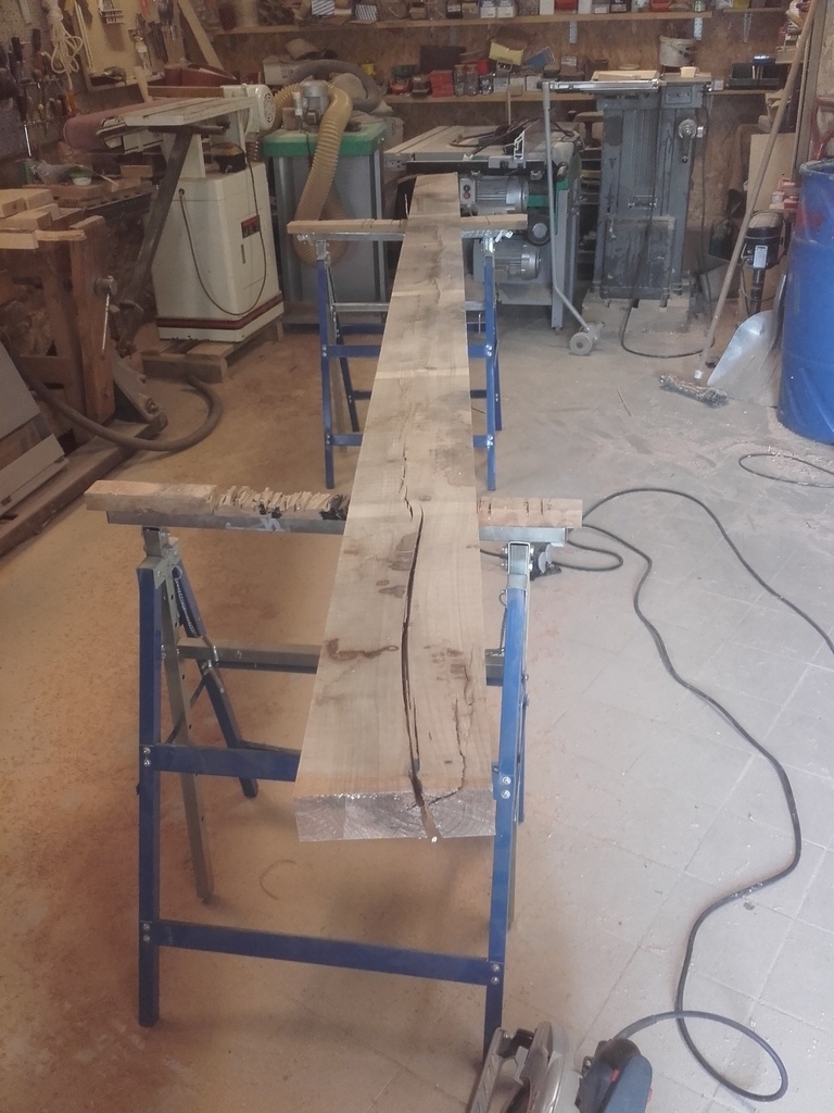

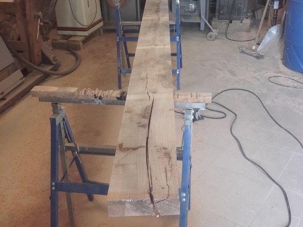

En préparant des limons pour un escalier, je me retrouve avec un morceau de 3m80 * 0,25m en 51mm sorti en plein coeur d'un plateau de quartier.
Un morceau comme ça en supposant qu'il sorte propre à la dégau (c'est pas gagné il est bien fendu et très coloré, peu être trop), on peut l'utilisé pour faire quoi?
J'imagine à proscrire en montant de porte, pieds de tables, traverses de meubles, ...
Où peut on mettre un morceau si particulier autre que dans le poêle de l'atelier?

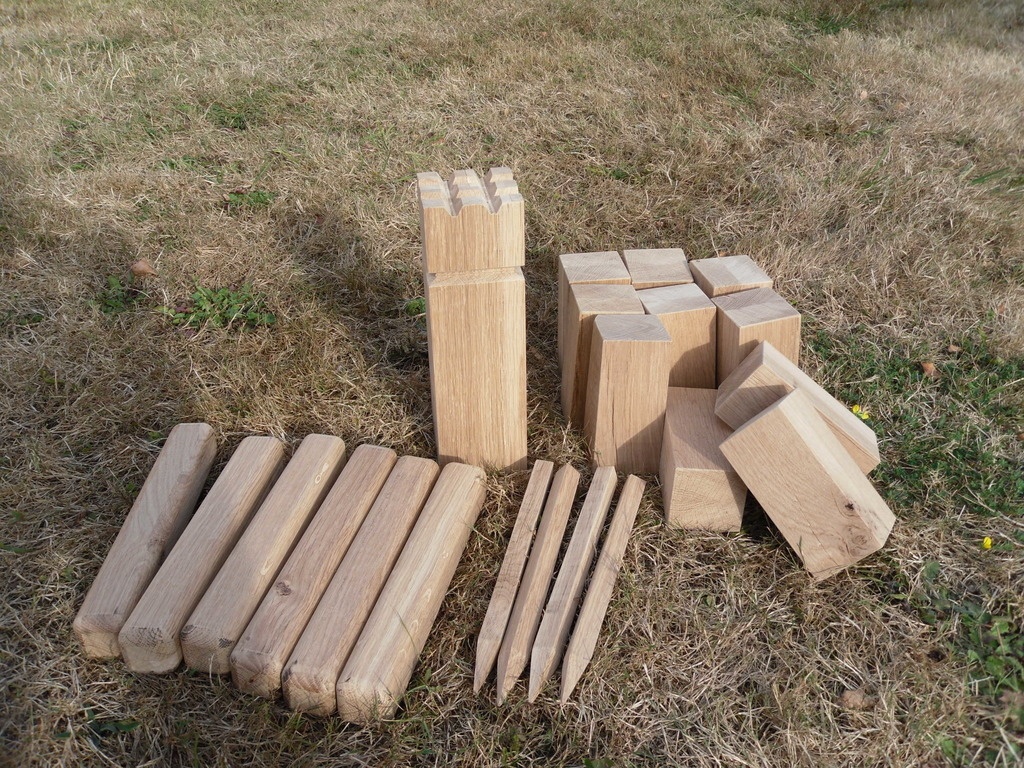

Avec ce genre de morceaux je pense qu'il faut créer des projets constitués de petites pièces, quitte à les coller entre elles afin de gagner en épaisseur.
Je pense entre autre à un jeu de Kubb, parfait pour ce genre de "chutes". Mais il y a sûrement plein d'autres idées à prendre dans les jeux en bois.
becbois
J'ai déjà fait plusieurs Kubb mais je préfére utiliser des bois plus résistants à l'humidité (mélèze, douglas, chêne, ...) dés fois qu'on les oublie dehors.
hello , c est le genre de bois ou l on débitait des balustres dans l escalier (pièces facile à débiter en contournant les défauts) , sinon c est du bois de quartier normalement assez dur et beau , en éliminant les partie fendues , cœur , etc .. c est parfait pour des petites pièces mobilière !
Tu peux le refendre en 2 x 24 mm ou en 3 x 18 mm suivant les besoin ! voila un parfait exemple !!
