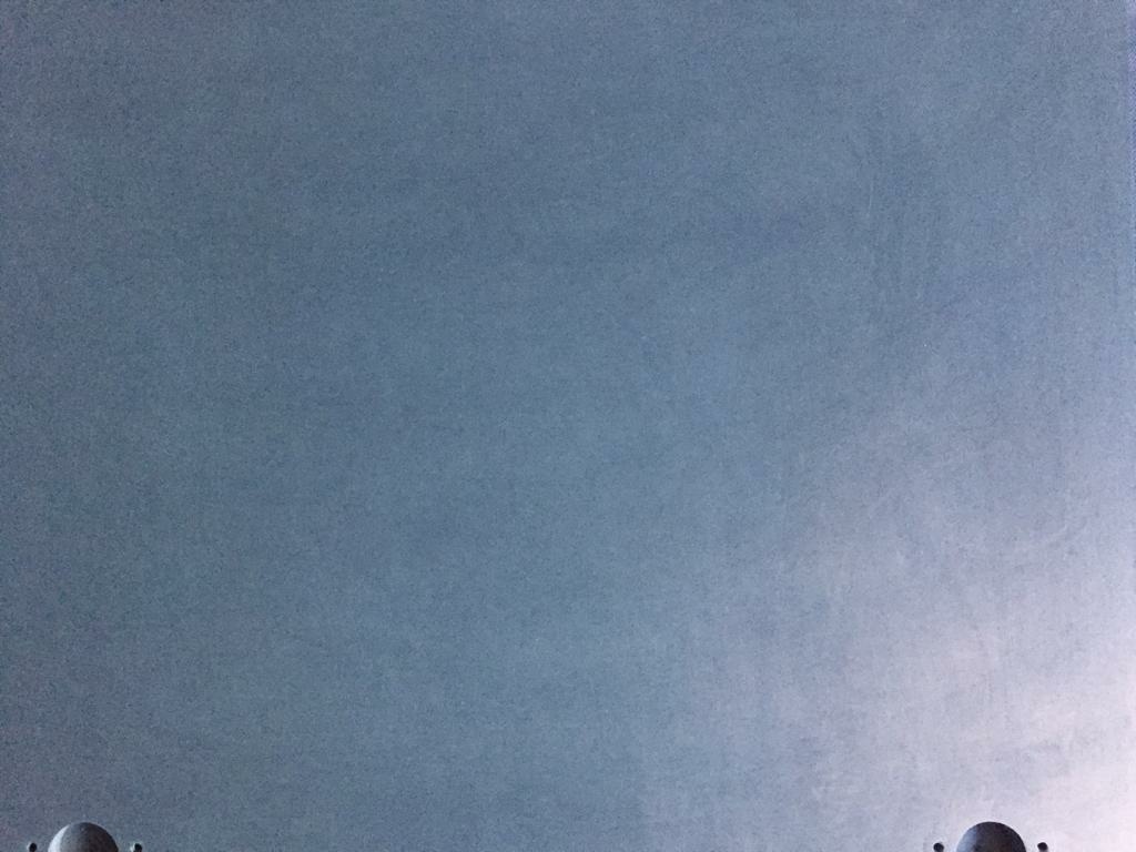

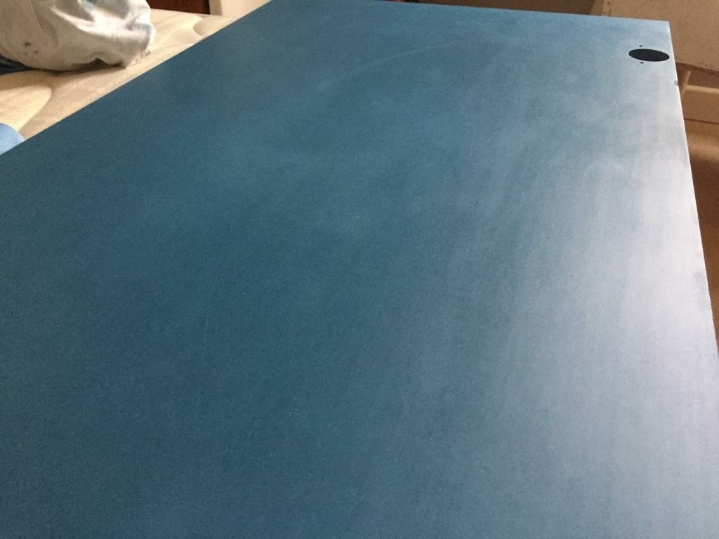

Bonsoir a tous!
Je suis en train de faire les finitions d'un placard dont les portes sont en Valchromat bleu, avec des usinages a la défonceuse (poignées intégrées, 1/4 de rond)
J'ai fait des essais sur des parties non visibles pour la finition; Poncage 180 puis 240 a la ponceuse électrique (un outil multifonction Fein, je n'ai pas de ponceuse rotative) puis application de Rubio monocoat bleu.
Je ne suis pas satisfait le tendu n'est pas parfait et on voit encore des traces de poncage (comme si on voyait le sens du dernier passage de la machine, sortes de mico-rayures).
Je pense que le probleme vient du poncage. Est-ce que je devrais commencer d'abord par un grain plus grossier (80, 120...) ou est-ce que au contraire c'est que je ne suis pas monté assez haut (320, 400, et +)?
Est-ce qu'un poncage a la main avec une cale a poncer donnerait un meilleur résultat qu'une petite machine vibrante?
Merci pour vos conseils et REX...car vu le boulot j'aimerais ne pas louper la finition!!!!

Bonjour nyril
Le support Valchromat est en effet beaucoup plus sensible aux défauts de ponçage qu'un bois massif.
Pour une surface propre et sans défauts ce support demande en général un ponçage progressif grain 120, 150 éventuellement 180 (possible jusqu'au 220 sur les chants) à la ponceuse orbitale "de finition" avec des disques abrasifs type abranet ou sianet et un bon aspirateur branché sur la ponceuse.
Dépoussiérage à la soufflette (pas trop prés du support) ou épousseter avec un pinceau plat.
Toute trace ou rayures de ponçage visibles après ces étapes se verra forcément après la finition.
Ensuite appliquer la finition rubio idéalement sur de grandes surfaces à l'aide d'une ponceuse orbitale équipée de notre pad mousse bleu.
Égalisation dans les 5-10 minutes au pad blanc.
La surface doit être sèche au toucher directement et en suivant ces astuces le rendu sera optimal et uniforme.
Il existe aussi des tuto vidéos...

Je pense que tu n'as pas les bon outils, autant pour le ponçage que pour l'application de ta finition. As tu lu la fiche technique pour application sur support de type medium? rubiomonocoat....df?v=1563474216
  • Comment appliques tu le rubio sans ponceuse rotative?
  • As tu bien dépoussiéré (soufflette) après ponçage ?
  • Si on voit des traces de ponçage après ponçage c'est que le support n'est pas prêt, rubio et valchromat sont des produits magiques mais la magie atteint ses limites en menuiserie :D
Pour du rubio sur support de type medium il ne recommande que deux méthodes:
  • pistolet puis pad
  • pad sur ponceuse rotative
PS: je n'ai jamais fait de rubio ou valchromat. J'ai juste parcourir les fiches techniques.
nyril
Merci pour ta réponse.
J'ai appliqué le rubio a l'aide d'un chiffon (sur le flacon, cela fait partie des possibilités) mais c'est surement moins homogene que la ponceuse.
J'ai dépoussiéré en aspirant, n'ayant pas de souflette (je vis en appart!).
Je vais louer une ponceuse excentrique pour essayer de maximiser mes chances que ca se passe mieux!
