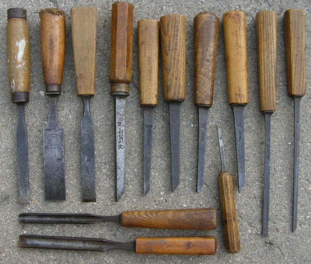

Par ailleurs, j'ai récemment dégotté un lot de bédanes avec manches en frêne, sans viroles, bien emmanchés car pas fendus et tenant bien (voir les 2 premières photos). J'en ai démonté un, pas de traces de bois brulé, donc visiblement pas emmanché à chaud (ce que je préfère éviter).
D'où ma question: comment procède-t-on en pratique pour emmancher ces soies de section rectangulaire à forte pente ? Et si le manche est de section rectangulaire aussi, difficile d'y mettre une virole côté fer pour éviter de le fendre, donc faut soigner l'truc !
Et question subsidiaire, à quoi sert de mettre une virole côté frappe ? Car j'ai bien l'impression qu'on peut s'en passer.
(ci dessous, pour illustrer, le lot que j'ai acheté sur les deux premières photos)

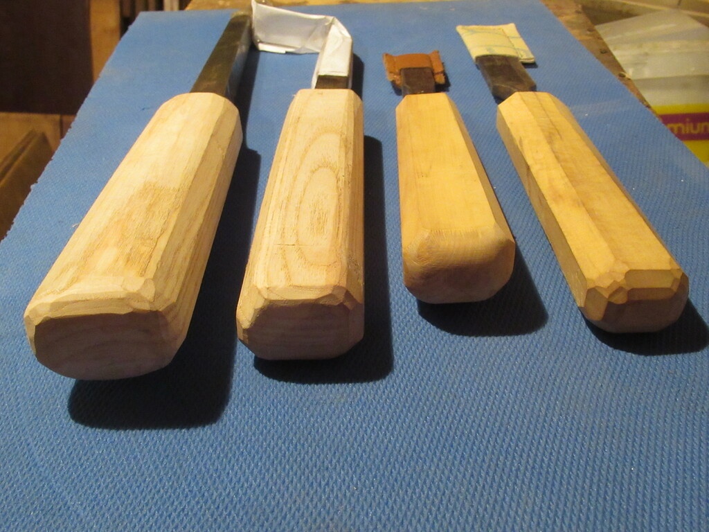

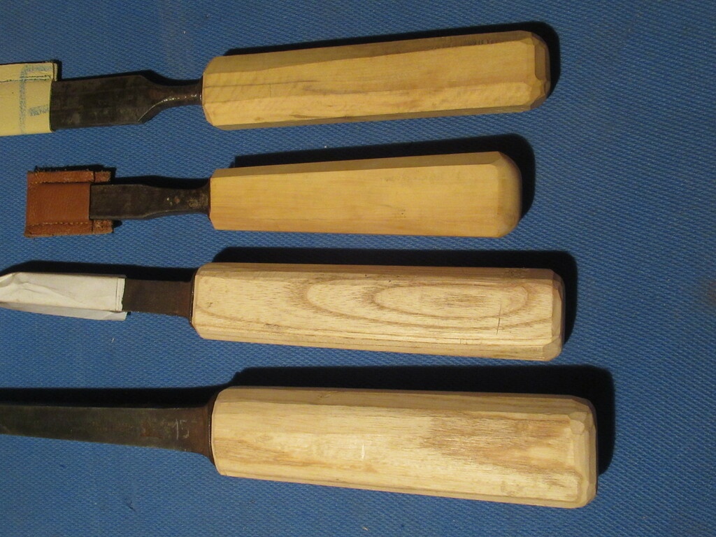

Voici donc le résultat, maintenant j'essaie de faire mes manches en buis, suite au conseil d'etiennedesthuilliers visible ci dessous (bon , les deux manches en frêne c'était avant le conseil...).
Avec la pratique, l'ajustement pour la soie se fait de plus en plus rapidement.
