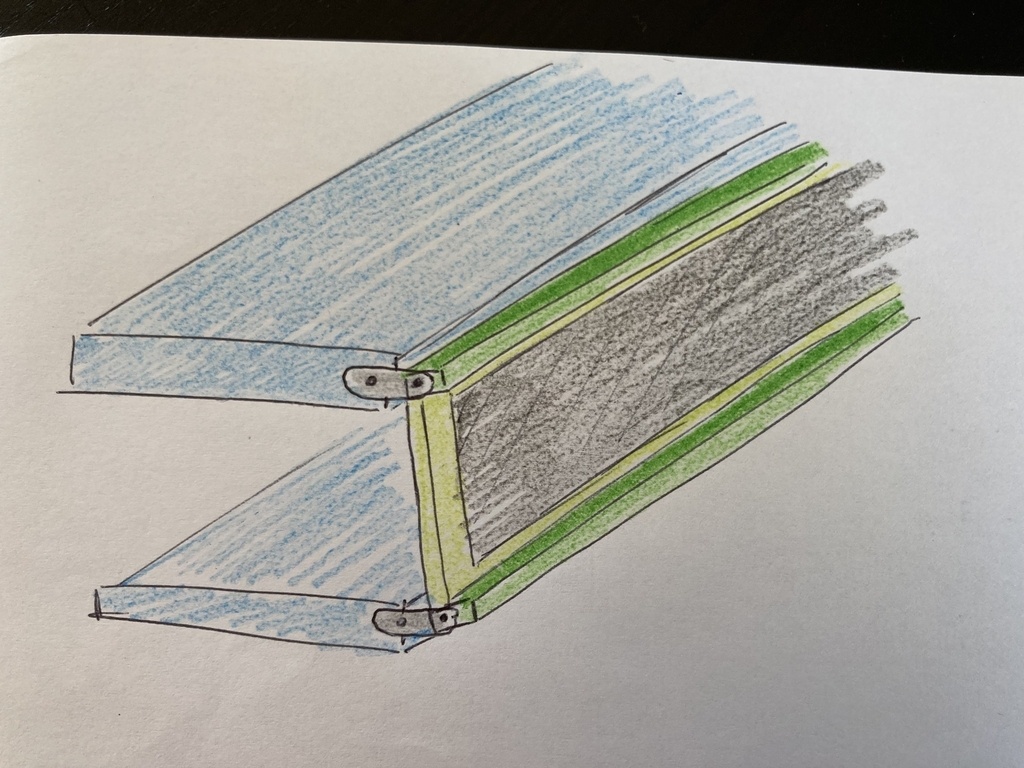

  • Faire une sorte de gabarit ou de guide pour le rabot (voir schéma). Est-ce que ça ne risque pas d’être « souple » au milieu et me faire un creux? (Question subsidiaire, est-ce qu’un gabarit comme ça pourrait être inclinable pour faire différents angles?)

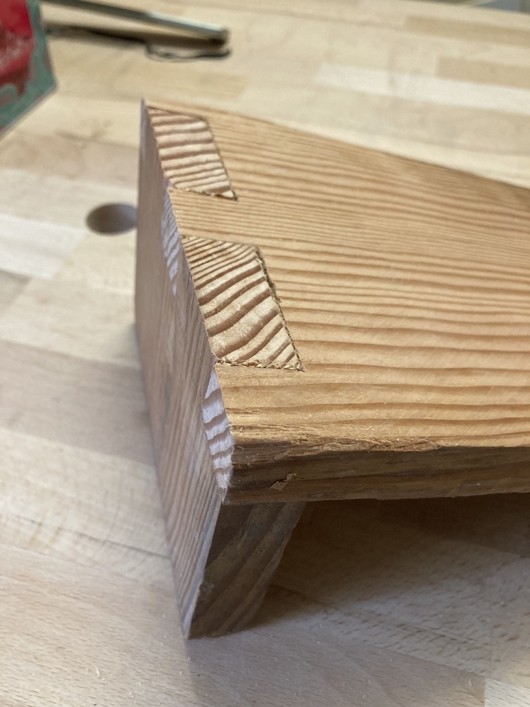

Pour le point 2, j’ai fait un essai vite fait pour voir ce que ça donnerait (si je choisis cette solution, je m’appliquerai plus que ça). Est-ce que ça rendrait bien?

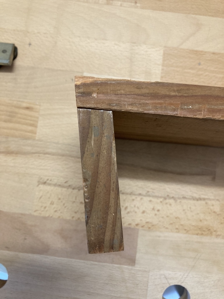

Enfin le point 3, aucune question (c’est ce que j’avais finalement fait sur les tables de chevet), mais moins esthétique (à mon humble avis) que l’assemblage du point 1…
