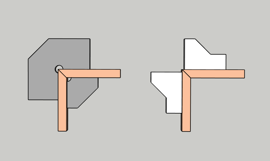

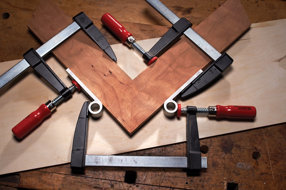

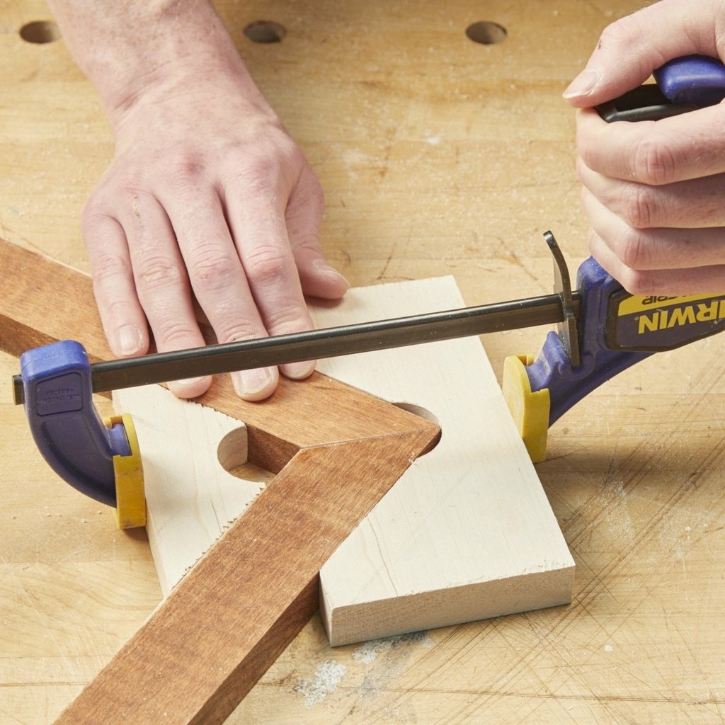

Bonjour, j'ai un projet en cours de valet de chambre et j'ai plein de coupe d'onglet à 45°.
Mon interrogation est sur le collage et comment faire le serrage ?
J'ai trouvé 2 idées et j'aimerais avoir votre retour d'expérience, j'ai fait 2 dessins qui seront mieux que des explications
Laquelle des 2 est la plus adaptée ?
Avez-vous une autre idée ?
Dois-je acheter un étau d'angle ?

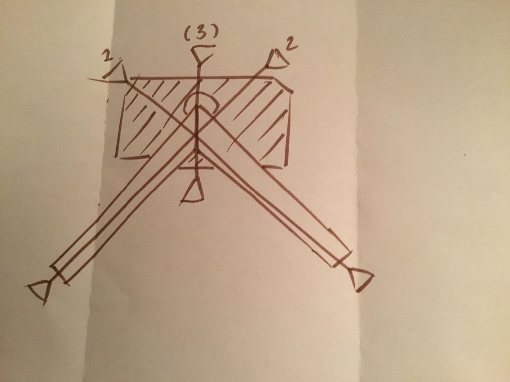

J'ai fait un dessin histoire.
Salut. J'aurais fait ça.
Le numéro 3 étant optionnel je pense, il me semble que si tu prends le serrage de tes morceaux à mi largeur et que ton montage est parfaitement à 45 les forces suffisent là. Le numéro 3 c'est surtout pour confirmer le 45º.
Je te dis ça personne ne me l'a appris c'est un souvenir de physique je crois. 😊

Merci Oak !
la photo 2 est un très bon principe (il faut un assemblage en plus évidement (pigeon , lamello, domino ,tourillon etc..)

Avec la 3, j'aurais peur de laisser des marques sur mon bois...
