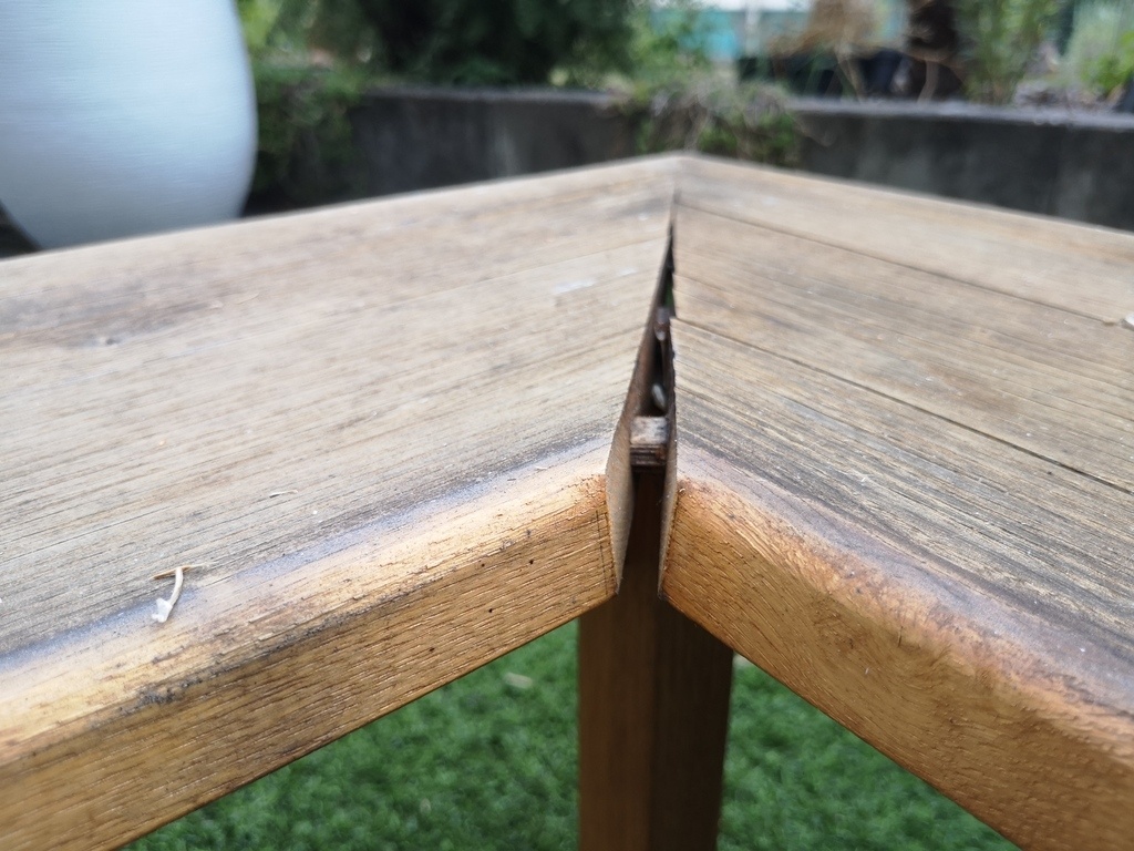

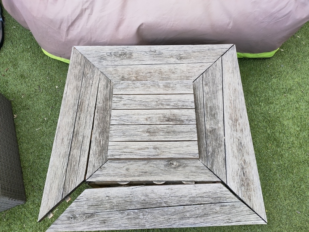

Après presque 1 an dehors, comme prévu le bois de ma table travail beaucoup.
pour rappel ma table
et voici maintenant

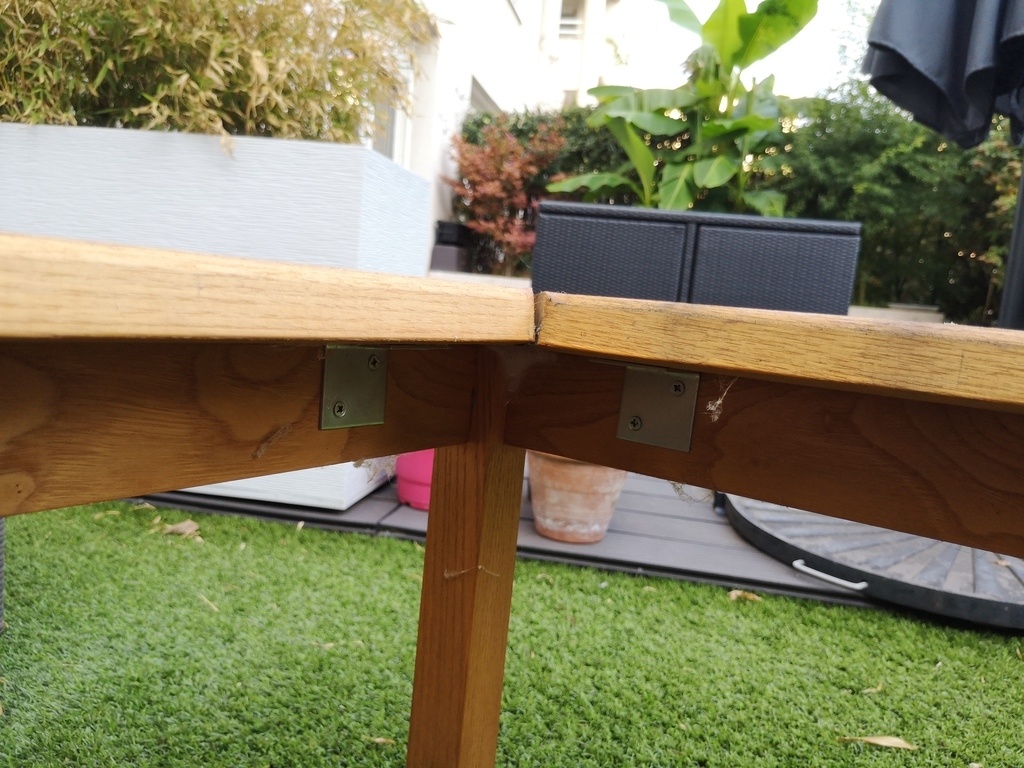

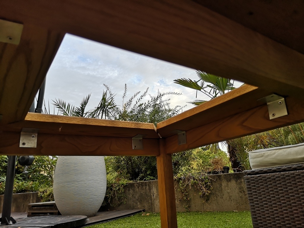

Avez-vous une idée pour réduire un peu ce mouvement ? visser des platines en fer entre chaque partie, j'sais pas si c'est une bonne idée de vouloir trop bloquer le bois.
5
Avec le bois, il n'y a pas beaucoup de méthodes pour l'empêcher de bouger quand il a envie de le faire... sauf à réfléchir avant, et concevoir une structure qui "fait avec" les mouvements, les anticipe, les compense.
Par exemple, ne pas faire un plateau de table avec une ceinture autour d'un centre, surtout si la table passe sa vie dehors. Pour ce genre de choses, le mieux, c'est un plateau avec des planches en longueur, avec un jour entre les planches, comme pour une terrasse.
Si tu visses des platines entre tes planches, le bois va quand même se retirer, et les vis s'arracher.
Je pense que le mieux à faire, si tu veux conserver le motif du carré initial, c'est de tout refaire, en laissant des jours entre les planches, et également au niveau de la jointure diagonale (le tout étant soutenu par en dessous). Cela peut faire un motif très intéressant.

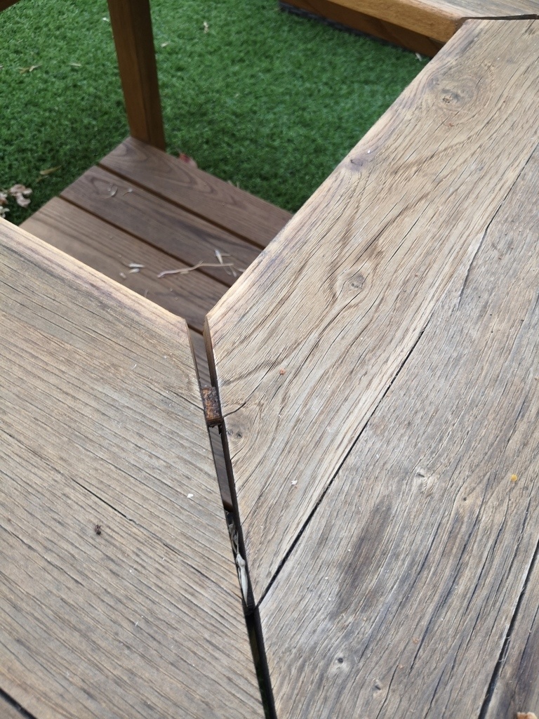

Si cela peut te rassurer, même les meubles anciens prennent du jeu dans les coupes d'onglet.
Comme évoqué plus haut, tu pourrais brider les angles, reprendre le joint à la défonceuse pour remettre les bords parallèles.
Puis assembler avec des dominos, ou faux tenons, façon tabouret Zeloko.

A noter qu'en plus, le bois entoure un poêle! Les planches sont soumises à toutes les contraintes possibles, humidité, châleur, et le tout en même temps... puisqu'on allume le poele quand il faut humide et frais...
N'importe quelle planche va bouger dans tous les sens, se gondoler, etc.
Je ferais le plateau en latis avec des baguettes, avec de gros espaces entre (1 cm). Comme cela, les déformations se verront moins (il y a en aura quand même plein).

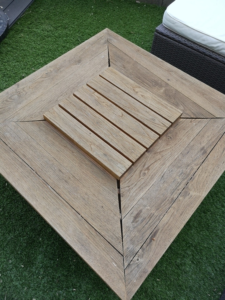

Effectivement elle a un peu vécue.
Je rejoint l'avis du montage ajouré. Si tu regarde un peu sur l'ADB ou même dans le commerce c'est ce qu'il se fait généralement
De mon point de vu, évite de vouloir faire du "plateau" comme on pourrais le faire en intérieur. Essaye de faire ça en plusieurs lame ajouré assembler par le dessous ou avec des entretoises d'épaisseur différente (inférieur). Cela permettra au bois de bouger sans contrainte et la différence d'épaisseur évitera de voir apparaitre un désaffleure au cours du temps.
Limite au maximum les assemblages qui ne laisse pas l'espace au bois de travailler. et quand tu n'a pas le choix (ou pas l'envie) d'ajourer, tu peux éventuellement ajouter un grain d'orge qui masqueras les défauts qui pourrais apparaitre.
Enfin, en extérieur la protection à besoin de plus d'entretient qu'en intérieur. Je pense qu'a la suite des premières déformations tu as peux être délaisser la table mais il ne faut pas oublier de renouveler la protection quand cette dernière n'est plus suffisante.

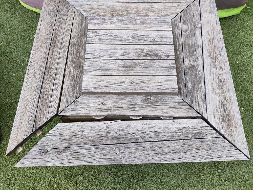

Leon
Je relance le besoin et l'envie mais surtout le temps de refaire le plateau, voici l'état actuel 😱
D'après vos conseils, je vais laisser couper des lames et laisser un jour, mais l'idée est de reprendre exclusivement le bois du plateau original. C'est là, que je fais appel à vous pour me conseiller sur comment faire tenir les lames entre elles ?

Il aurait fallu faire des languettes en bout de lames qui viennent dans des rainures dans le cadre avec du jeu entre les lames.
Comme ça en plus l'eau s'écoule
Après pour le cadre dans l'absolu soit colle Pu soit fixation sans colle (chevillée par exemple) la D3 est a proscrire pour une utilisation a l'extérieur exposée aux intempéries

j’ai utilisé de la colle PU partout. j’ai du mal à comprendre tes languettes en bout de lames, as-tu une photo ou un dessin ?
c est la que l' on se rend compte que le bois doit être employé de façon a ne pas obtenir ce résultat désastreux il eu mieux fallu employer un autre système constructif , par exemple faire un plan et demander à un pro ce que lui aurait proposé a son client pour que l ouvrage soit pérenne

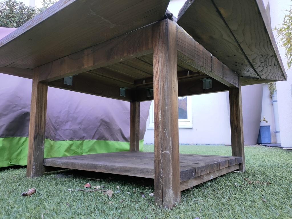

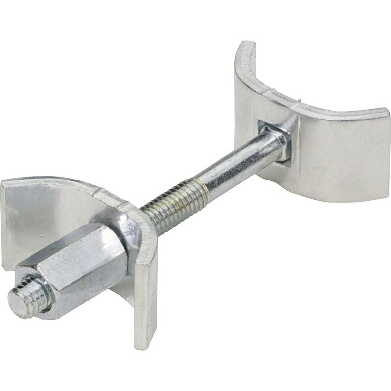

Est ce que laisser les coupes d'onglet ouvertes sur toute leur longueur et libres, puis de soutenir les côtés par en dessous avec des trous oblongs ne serait pas une solution pour garder un design proche ?

une solution qui vos ce quelle vos! Si tu ne veut pas mettre toute suite ta table au feu. Serait de mettre un des raccords d'assemblages de plan de travail . Je ne suis pas un expert ! Je fait dans le pratique.
bon courage.
Leon
idée que je peux facilement mettre en place, faut que ce soit un moment ou les raccords sont le plus faible, j'vais regarder comment ça se fixe, merci
et sinon les Lamello Clamex ?
Rouzbi
Dans mes souvenirs tu fait deux trous sous la table au diamètre recommandé par le fournisseur puis un coup de défonceuse entre les deux. c'est facile à installer.Pour ce qui est des Clamex je ne les ai jamais utilisé donc je préfère pas m'avancer.
