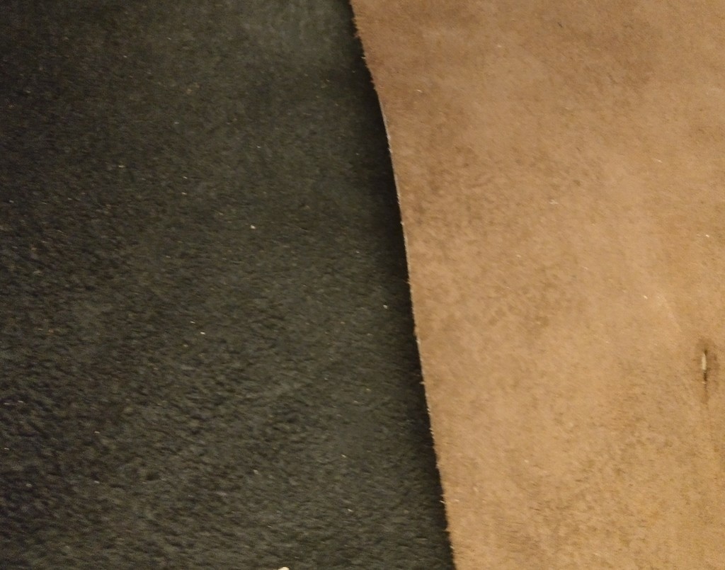

Dans ma quête d'équipement, je suis parti pour me faire un pad d'affûtage au cuir.
J'ai pour celà récupéré deux chutes de cuir, l'une de 2.5mm d'épaisseur l'autre de 1.8mm.
De ce que j'ai lu il faut favoriser un cuir épais sauf que le plus épais a une fleur plus pelucheuse que l'autre comme le montre la photo.
Ceci peut-il avoir une influence ?
Par ailleurs, pour la pâte a polir, les couleurs sont elles normées ?
Les pâtes vertes sont elles équivalentes d'un fabricant à l'autre?
Merci !!

Le cuir ne sert pas à affûter, mais à polir un tranchant, faire la finition de celui ci (passer de coupe rasoir, à scalpel). Il faudra toujours faire un maximum de pierre avant. Pour l'épaisseur tu t'en fiches un peu, surtout une fois que c'est collé sur un morceau de bois. Et les pâtes à polir, c'est pas utile. Quand ton affûtage est bien préparé, cuir brut (qui est déjà légèrement abrasif, comme le jean), et zou ça suffit. perso je ne m'ennuie pas avec des strop, je prends le dos de ma ceinture, posé sur l'établi (certains sur cette plateforme pourront l'attester 😄 )

J'utilisais le terme de pad d'affûtage car c'est la seule traduction que j'ai trouvé a strop.
J'ai bien entendu des pierres d'affûtage Diamant et céramique), le cuir servira en bout de chaîne.
Du coup la pate a polir n'est pas forcement utile, je le note.
Quand aux peluches (grain) du cuir, est ce que ça peut avoir une incidence ?

Non c'est pas grave, quand tu utilises un cuir, il faut appuyer fort, et tirer, avec un angle un tout petit peu plus fort que l'angle d'affûtage. Ca va aplatir et mettre dans le même sens tous ces petits grains qui te tracassent. Sinon tu utilises la face tannée (extérieur de la peau), ça marche aussi.

Pour les peluches, comme Fof, quand tu passes le fer, c'est en le "reculant", donc ça couche les peluches.
Après, moi je mets de la pâte (verte), la quincaillerie pro où je l'ai achetée m'ont dit que c'était le plus fin qu'ils avaient.
Et pour l'angle, je suis petit joueur : j'utilise le guide véritas. Du coup je garde le réglage du micro biseau pour polir. Mais attention, ça reste du polissage mais c'est abrasif donc il faut y aller à peine, ça va vite.

le cuir de mon rasoir est coté fleur mais sont des cuirs traité pour cet usage qui font 4 mm environ
faute de cuir un morceau de peuplier fait l affaire
