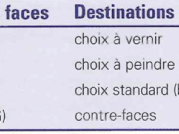

Je ne connaissait pas le classement CP que vous mentionné. Apparemment il fait référence à la norme SFS 2413 et corespond à la finition de chaque parement du panneau :
